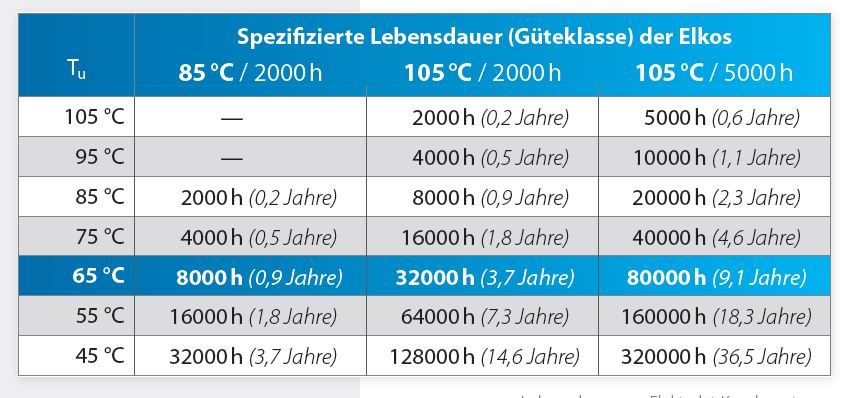

Sorgen machen mir eher Monitore und PC-Netzteile wegen der Elkos. Die
zwei tragbaren Philips Goya sind noch vom Dachboden verschont geblieben.
Alles bleibt unbenutzt und ausgeschaltet. Nur ist eben jeden Tag dieser
Temperaturstress.
Vergiss deine absurden Sorgen. Was glaubst du wohl wie warm es die
Elkos in deinem Netzteil haben wenn es eingeschaltet ist.

Der Dachboden ist ein idealer Lagerort, da es dort immer trocken ist.
Die Temperatur ist überhaupt kein Problem, selbst wenn es keine 105°
Elkos sind, sondern nur 85°.

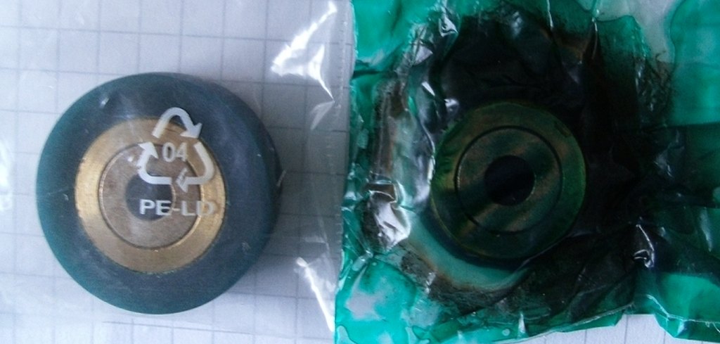

Bei mir haben sich an Laufwerken Treibriemen und Andruckrollen wie Lack
in Wohlgefallen aufgelöst.
Nicht zu fassen. Keine Garantie, da Temperaturen über 35 Grad ausgesetzt
gewesen.
