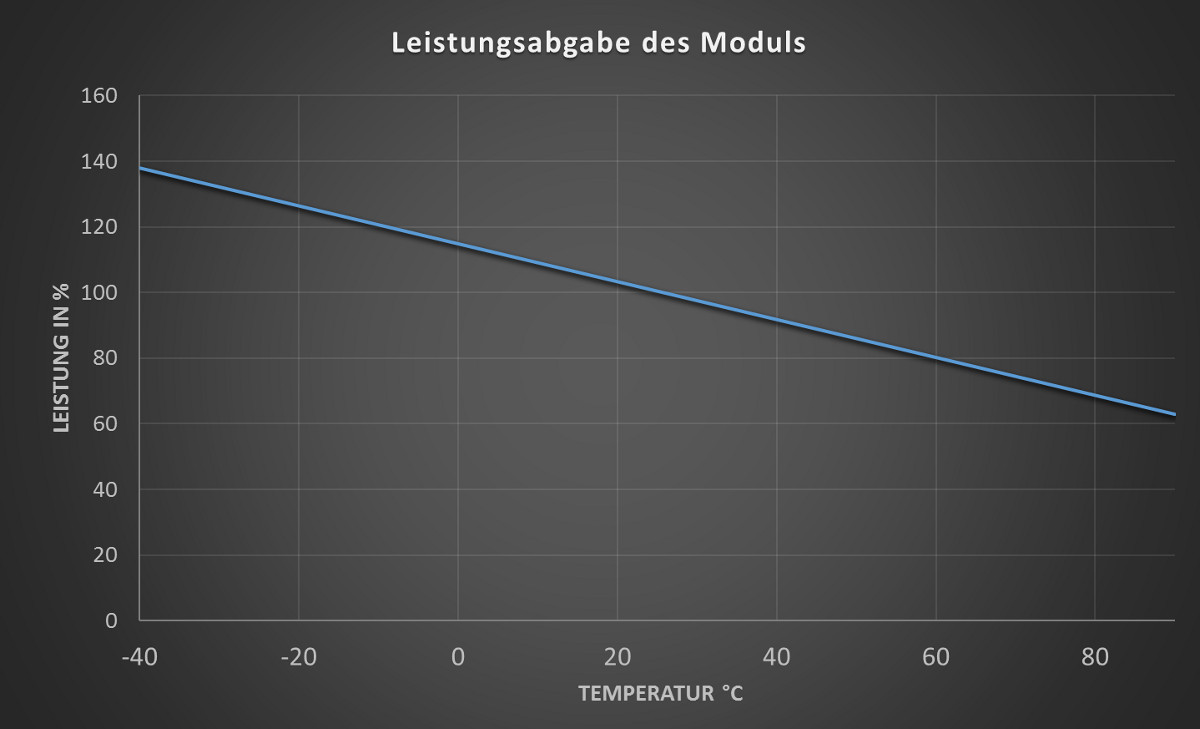

Hallo, wolkenloser Sommertag meint: Solarleistung bei 40°C vielleicht nur 6kW Der Akku wird immer nur für 3ms benutzt, falls der Wechselrichter zu kleine Zwischenkreiskondensatoren hat.

mb schrieb: > wolkenloser Sommertag meint: Solarleistung bei 40°C vielleicht nur 6kW Ich würde für die Türkei schon eher mit 50⁰C rechnen. Aber selbst dann: Der Leistungs-Temperatur-Koeffizient einer modernen Solarzelle liegt bei etwa -0,37%. Bei 50⁰C wäre der Leistungsverlust ca. 11%; also anstelle von 10kWp "nur" 9kWp Damit kann ich leben :)
