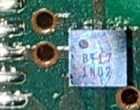

Hi. Mir ist in einem Gerät was ich reparieren wollte, ein extrem kleiner Chip ohne Gehäuse aufgefallen. Maße ca 1,2x1,2 mm. Was ist das für ein Teil?

Das ist ein FlipChip. Also wenn du so willst ein BGA. Kann man auch von
Hand loeten. .-)
Da muesstest du wohl mal ein besseres Bild liefern. Dann erkennt man
vielleicht das Logo.

Andi schrieb: > ein extrem kleiner > Chip ohne Gehäuse aufgefallen. Oft Lichtempfindlich! Beispiel: https://www.heise.de/newsticker/meldung/Xenongate-Kamera-Blitz-schaltet-Raspberry-Pi-2-aus-2544288.html Andi schrieb: > Was ist das für ein Teil? Eventuell LM4667ITL

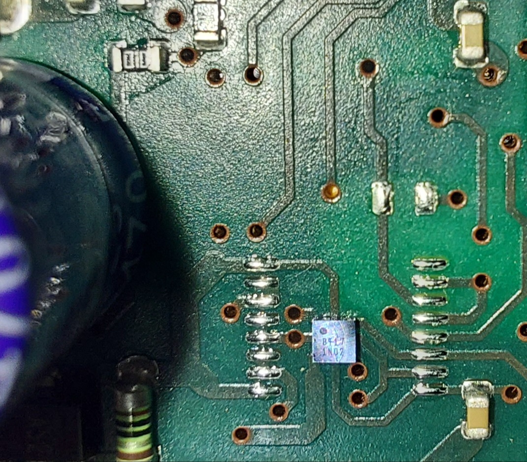

Die Beschriftung ist: B417 1N02 Ein besseres Bild geht mit meiner Kamera leider nicht Flipchip? BGA? Ohne Gehäuse? Ich seh da ein QFN, das ist nun wirklich nichts besonderes. Sieht die Lötstelle des Melf-Widerstandes (unten links im Bild) in echt besser aus als auf dem Bild? Man könnte denken der hätte gar keine Verbindung.
#6834548
QFN, würde ich auch sagen. H.Joachim S. schrieb: > Ich seh da ein QFN, https://pdf1.alldatasheet.com/datasheet-pdf/view/924119/VISHAY/SIB417AEDK.html Man sieht zwar nix aber es könnte ins Umfeld passen. Die glänzende Oberfläche mit den Schleifspuren spricht für Flip Chip. QFN hätte eine mattschwarze Epoxy-Oberfläche. Flipchip ist korrekt, das ist pures Si ohne was drum. Schön, dass er als "Variante" zu dem urzeitlichen Monster-Gehäuse bestückbar ist, dessen Pinreihen man li/re sieht :) Klaus. H.Joachim S. schrieb: > Ich seh da ein QFN Hast du schon mal ein QFN mit 1,2 mm Kantenlänge gesehen? Dieses maß steht im ersten Beitrag. Jörg W. schrieb: > Hast du schon mal ein QFN mit 1,2 mm Kantenlänge gesehen? Dieses maß > steht im ersten Beitrag. Könnte je nach Messgenauigkeit (die 1,2x1,2 möchte ich angesichts der Batueile drumrum fast ein wenig anzweifeln) auch ein 16er WLCSP sein: https://www.analog.com/en/design-center/packaging-quality-symbols-footprints/package-index/csp-chip-scale-package/wlcsp-wafer-level.html Andi schrieb: > einem Gerät In welchem denn? > Was ist das für ein Teil? Was hängt denn da dran? Wo gehen die Leitungen hin? Lothar M. schrieb: > Könnte je nach Messgenauigkeit (die 1,2x1,2 möchte ich angesichts der > Batueile drumrum fast ein wenig anzweifeln) auch ein 16er WLCSP sein Klar, aber eben kein QFN. Jörg W. schrieb: > Klar, aber eben kein QFN. Sicher keinen, der ein alternativ bestückbares 16-poliges IC (na gut, einige Pins sind unbeschaltet) ersetzen könnte.

Wenn ich mir die Leiterbahnen anschaue die zum Chip gehen dann ist das ein WCSP8 Gehaeuse. Ein Beispiel fuer ein Bauteil in so einem Gehaeuse waere z.B ein TMP006 von TI. Olaf

Andi schrieb: > ist in einem Gerät was ich reparieren wollte Ufo? Oder wie heißt das Gerät?

Olaf schrieb: > Wenn ich mir die Leiterbahnen anschaue die zum Chip gehen > dann ist das ein WCSP8 Gehaeuse. > > Ein Beispiel fuer ein Bauteil in so einem Gehaeuse waere z.B ein TMP006 > von TI. > > Olaf whatever Chip-Scale Packages ;) https://www.vishay.com/docs/64163/wcsp8.pdf

Olaf schrieb: > Das ist ein FlipChip. Also wenn du so willst ein BGA. Wie kommst du denn auf so eine Aussage? Hattest du schon einmal mit BGAs zu tun?
#6834851
Tom schrieb: > Olaf schrieb: >> Das ist ein FlipChip. Also wenn du so willst ein BGA. > > Wie kommst du denn auf so eine Aussage? Hattest du schon einmal mit BGAs > zu tun? Du hattest bestimmt noch nichts mit DSBGA zu tun.
