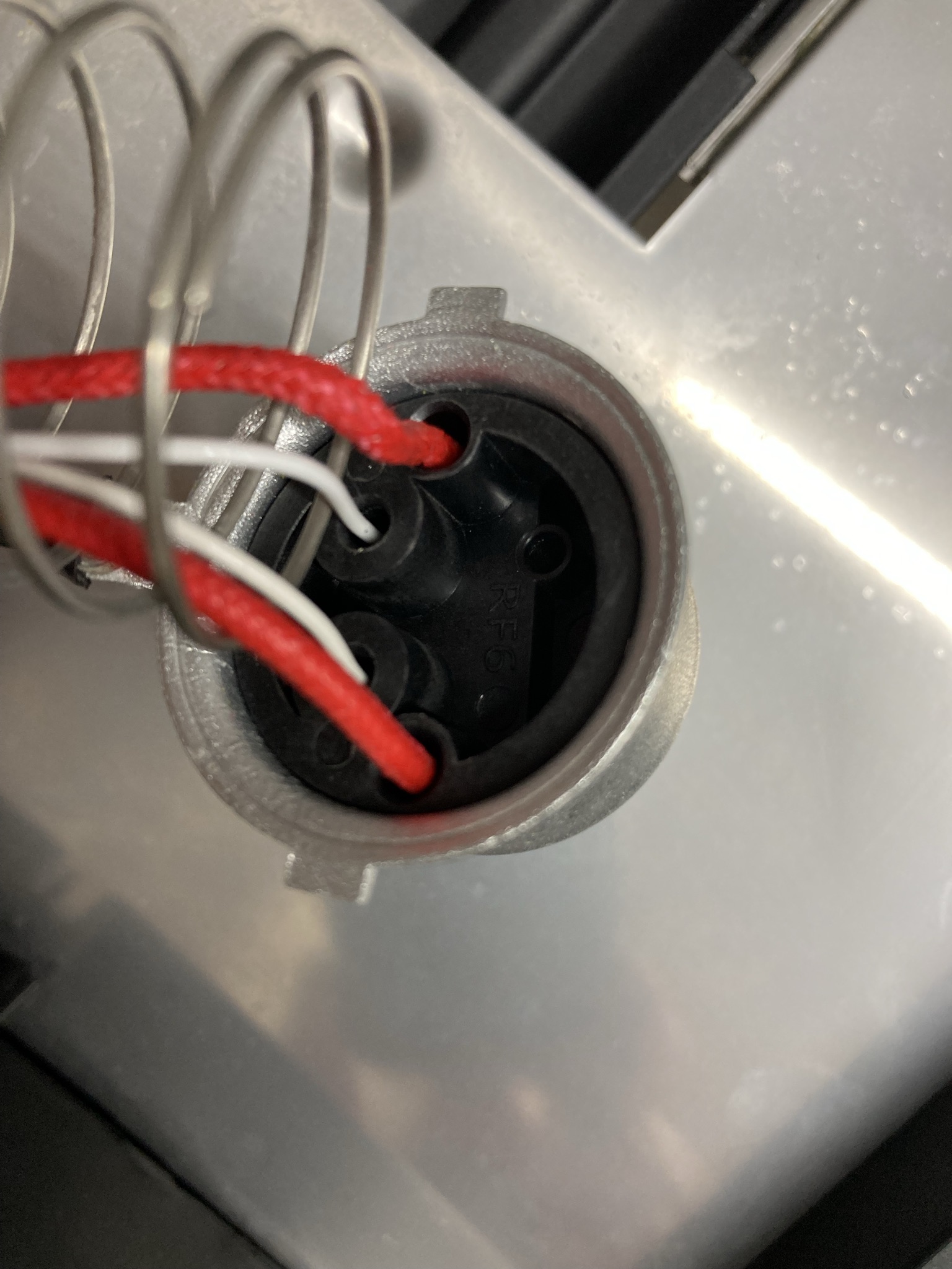

bei einem defekten elektrischen Tischgrill (WMF, Lono) habe ich den
Verdacht, dass ein Bauteil defekt ist. Es handelt sich um einen
Metallnapf mit 4 Kabeln, 2 davon an einem NTC, das konnte ich
überprüfen. Die anderen beiden gehen an Netzeingang bzw. Heizspirale.
Der Grill hat automatische Abschaltung  wenn die Grillplatte entfernt
wird. Diese liegt verbaut direkt auf dem Bauteil auf, mit thermischem
Kontakt. Das Teil hat keinen mechanischen Taster verbaut, soweit ich mir
das zusammenreime, muss es aber die Grillplatte erkennen. Reedkontakt
fällt eigentlich wegen Spannung/Strom (230V, ~10A) aus. Auch scheint die
Grillplatte nicht magnetisch.
Kennt jemand dieses Teil?
Dann ist das wohl kein empfindlicher von der Elektronik ausgewerteter
Sensor, sondern eine robuste 10A aushaltende Temperatursicherung.
Zu lange geheizt weil Elektronik spinnt und die Sicherung zieht die
Reissleine.
Gast #6834423
Dieter R. schrieb:
> Leider auch nicht, die ist klassisch linear verdrahtet, separat
> und liegt daneben. Und funktioniert noch.
> Auch wenn es (auch mir) schwerfällt zu glauben, das Teil muss eine Art
> Schalter/Sensor sein.
Dann wird die Leitung, die durch dein Bauteil geht und den ganzen
Heizungsstrom tragen muss, wohl ein Widerstand sein, der den NTC heizt,
wenn keine Grillplatte aufliegt, so dass die Kapsel alleine schnell die
Abschalttemperatur erreicht.
Und wenn du keinen Durchgang misst, ist der wohl kaputt.

konnte der Fehler behoben werden?
Ich habe das gleiche Problem mit diesem Grill und habe das Teil in
Verdacht. Austausch leider nicht zu bekommen.
Bin für Anregungen dankbar.
