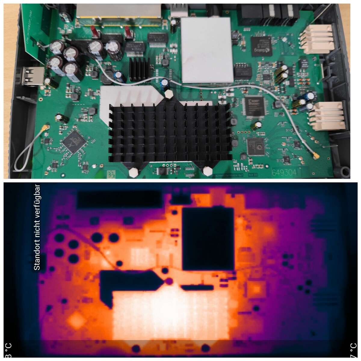

ich habe eine FritzBox 6490 Cable und wundere mich seit langem über die
lahme Geschwindigkeit. Dachte bis heute es liegt an Vodafone, musste
aber feststellen dass es an der fritzbox liegt.
Ich habe eine 400MBit Leitung wovon anfangs 60MBit kommen und sobald die
FritzBox >30Min läuft fällt die Geschwindigkeit herab bis auf 2-5MBit!!!
Testweise habe ich eine 7490 an die Cable angeschlossen und da habe ich
dann eine Geschwindigkeit von über 300MBit.
Kann man das irgendwie beheben?
Können Elkos dran schuld sein?

Kondensatoren eher nicht, die würden sich mit einem Totalausfall
äussern.
Vermutlich irgendein Bauteil, was zu warm wird. Es können auch

Deine Vermutung ist vermutlich schon richtig.
Elkos in Fritzbox oder Elkos in externem Netzteil.
Fritz! sollte man seine defekten Elkos um die Ohren hauen.

FRITZ! schrieb:
> Anbei hab ich mal zwei Wärmebildfotos angefügt.
> 59°C wurden angezeigt im Bereich wo es weißlich ist.
> Auf der Rückseite ist ein SOT23 Bauteil, dass auffällig im Wärmebild
> glimmt. Hat das was zu sagen?
Was meinst du warum das KK drauf montiert sind auf die
Hitze-Strahlungs-Bauteile? Da wird elektr. Leistung umgesetzt, das ist
so schon richtig, hat aber mit deinem Problem denke ich weniger zu tun.
Worüber bekommst du die lahme Vebindung auf dein Gerät, per Kabel oder
WLAN?
Funk oder Kabel? ??
An der 'Geschwindigkeit' sind mehrere Faktoren beteiligt, bevor du
vorschnelle Defekt!- Schlüsse ziehst.
Ein Browser läuft auf einem PC-OS über ein LAN, über ein Modem, durch
einen Proxy zu einem Server, der über dieselbe Glüh-Leitung wieder
irgendwas zurückschickt. Da gibts viele "Fehlerquellen" ... und
Einstellungen .
Die Frage ist auch, von welchem Server du volle 300-400MBit -dauernd und
unterbrechungsfrei- runtersaugen willst..
Warum an der Hardware nach genau 30 Minuten etwas defekt werden soll,
ergibt keinen Sinn. 60°C am Bauteil sind nicht 'außergewöhnlich'.
Probier mal die Platine mit einem Ventilator/Kaltluftfön zu kühlen,
nachdem die Geschwindigkeit reduziert wurde.
Dann weißt es sofort.
Dann kannst mal die SMD-DIODEN(!) überprüfen -- schauen ob Kondensatoren
'aufgebaucht' sind (selten), oder (mit Lupe:) ein Widerstand
durchgebrannt ist...

Gast #6834449
PS.:  DIODEN sind die orangen Teile mit dem schwarzen Strich - und dann
gibts noch längliche schwarze -mit einem grauen Strich.
Wenn die durchzuschlagen beginnen, brauchts anfänglich zuviel Strom,
dann gibts einen Durchbruch-Kurzschluß, dann geht nix mehr.
Die ELKOS sehen am Foto -einwandfrei- aus .
Vielleicht hast noch einen alten PC-Lüfter zum Kühlen ...
Gast #6834746
Meine Messung bezieht sich auf das WLAN.
Über LAN ist die Leistung vorhanden, sonst könnte die gekoppelte 7490 ja
nicht soviel ausgeben.
Die WLAN Messung erfolgt über Handy und Tablet mit google Speedtest.
Gestern Nacht habe ich die Box auf Werkseinstellung zurückgesetzt und
diesmal habe ich auch das 5GHz angelassen, das bisher immer deaktiviert
war und musste feststellen, dass Geschwindigkeiten über 300MBit erreicht
wurden. Dachte mir erst dass ich umsonst da rumgesucht habe, aber heute
Morgen musste ich feststellen, dass ich wieder nur 2-5MBit zu Verfügung
hab.
Nach einem Neustart wieder nur Max 60MBit, dass mit der Zeit langsam
sinkt.
Achja, über Nacht habe ich den Deckel offen gelassen damit die Box
besser Kühlt. Hat aber nichts gebracht.
Wenn über Kabel sämtliche Geschwindigkeiten -mit beiden Boxen- erreicht
werden, dann hast ein Problem am WLAN -Sender (oder falls bei beiden
Boxen: am Empfänger).
Mit googleSpeedtest würde ich das nicht messen, lad einfach, wenn die
Geschwindigkeit zusammengebrochen ist, eine Linux-Distro oder DVD herun
ter, da kannst innerhalb kurzer Zeit eine genaue Aussage über die
TATSÄCHLICHE Downloadrate treffen .
Möglicherweise ist eben eine Diode schadhaft, Schottky-Dioden  schalten
ja: ununterbrochen, was zu weniger WLAN-Strom, aber mehr Stromverbrauch
führt.
> dass ich wieder nur 2-5MBit zu Verfügung hab.
> sinkt.
Das ist seltsam, wenn die Geschwindigkeit auf 5Mbit sinkt (wegen zu
heiß...) und du machst einen Neustart - und es hat sofort wieder 60MBit
- dann ist etwas anderes daran schuld, denn heiße Bauteile können in
dieser kurzen Zeit sicher NICHT AUSKÜHLEN!
Den Deckel offenlassen ist zuwenig !!!
Du brauchst eine aktive Kühlung (Lüfter).
