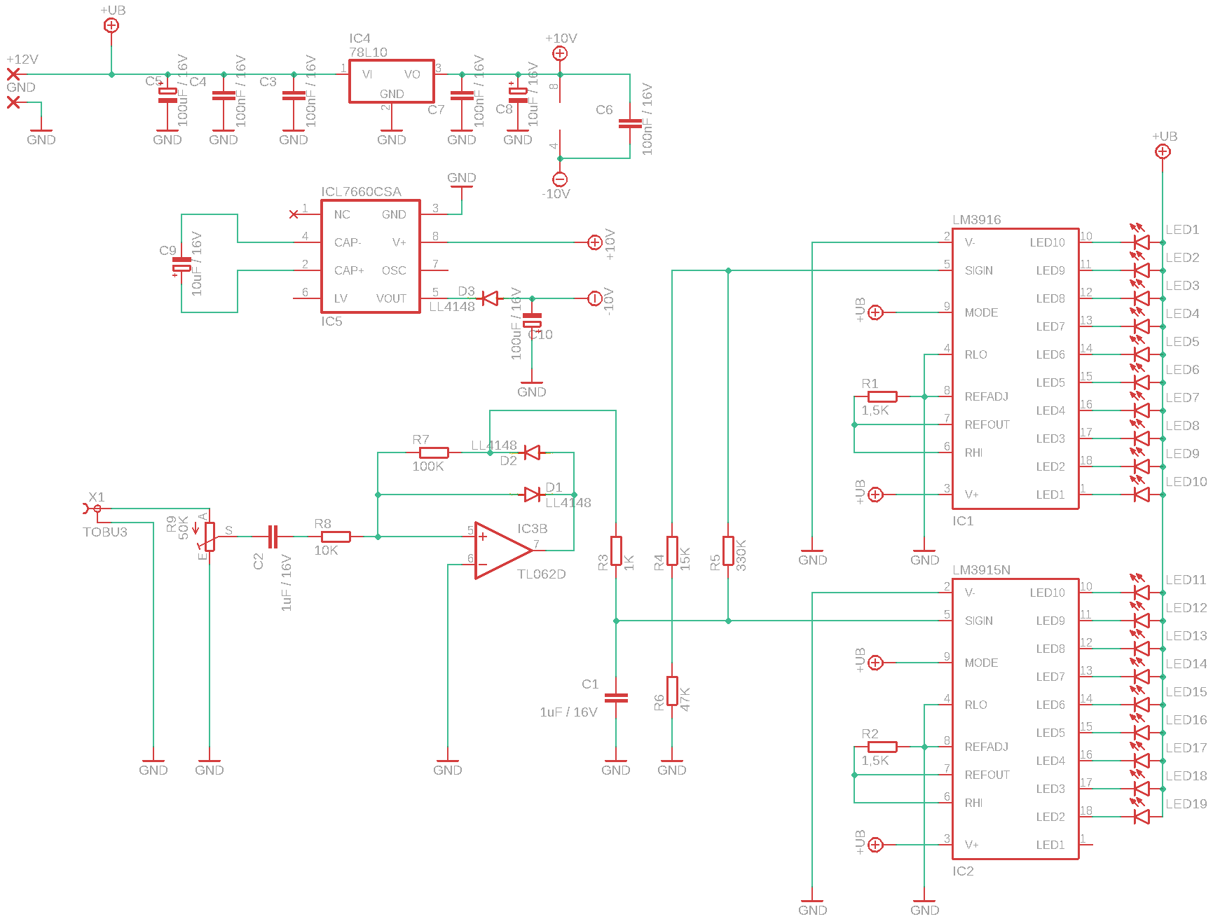

Hallo, ich werde aus der Schaltung nicht ganz schlau, btw. ich fange
gerade mit Elektronik an. +UB (+12V) an den LED´s? Ist das nicht für die
LED´s zu viel?
Selbst an den LM3915 und LM3916 an Pin 3 und 9 auch +UB???
Ist das so richtig?
Den Schaltplan von Eagle habe ich mal angefügt.
Bitte, wenns geht eine Korrektur erstellen.
Danke für die Hilfe.
Gruß DannyD

Nur ein Bruchteil der Leute hier haben Eagle. Hänge ihn auch als PDF
oder Bild an.
von Danny R. (dannyd)
Ich hab ein Bild im PNG hochgeladen und pdf

Was hindert dich daran mal nach LM3916 zu googlen und das Datenblatt (1.
Treffer, .pdf) zu lesen?
Dort sind deine Fragen beantwortet.
Edit: Datenblätter sind die Bibel wenn es um Schaltungen und Bauteile
geht.
12V sind nicht zuviel für eine LED. Man kann die sogar an 230V hängen.
Wichtig ist der Strom.

ok, habs gelesen, aber die Spannung an den LED´s auch mit 12V??
Im Datenblatt steht 3V < VLED
und im angefügten Schaltplan nicht...da hauen 12V (+UB) drauf....

Danny R. schrieb:
> ok, habs gelesen
Aber wohl nicht verstanden.
Der LM3916 regelt den Strom durch die LED. Sie brauchen keinen
Vorwiderstand. Aber an 12V wird er im Bar-mode ziemlich heiss dabei, man
nimmt besser 5V oder doch einen Vorwiderstand oder einen 5V
Spannungsregler.
Eh egal, weil es den LM3916 kaum noch zu kaufen gibt. Ein
Mikrocontroller macht das heute besser und ohne diesen ganzen Unfug mit
TL062 und negativer Spannung aus ICL7660 und billiger (allerdings mit
Vorwiderständen, technologisch also ein Rückschritt).
Lies nochmal was im Datenblatt steht...
Da steht 3V < VLED < V+
Und auf der ersten Seite steht:
LED current drive is regulated and programmable, eliminating the need
for current limiting resistors.
