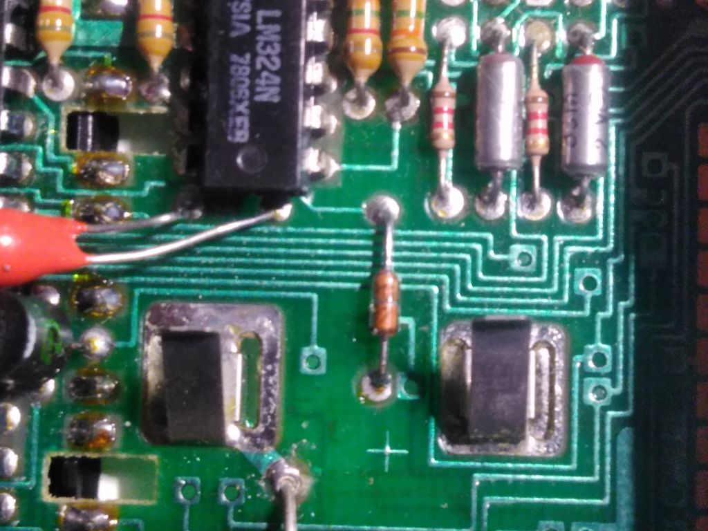

Der alte Presenter war leider nicht mehr zu retten, der Alkali-Siff ist
in den Sendeteil der Platine gelaufen. Nach Reinigen der
Batteriekontakte - die sind interessanterweise nicht korrodiert -
funktionierte zwar der Laser wieder, eine Funkverbindung kam aber nicht
mehr zustande. Beim Öffnen ist dann leider das Plastikgehäuse gebrochen.

(Firma: S-C-I DATA GbR) #6835784
Rudi Ratlos schrieb:
> also reicht Wasser um wieder Kalilauge zu erhalten.
Wie schon gepostet, restauriere ich seit langer Zeit Rechner aus
Computer und Rechner Museum, da ferwende ich immer Entkalker, weil er
die Ionisierten Kupferbahnen teilweise wieder herstellt und die sich
darin Verankerte Batteriesäure wieder Rausziht.
Habe auch schon Bilder Gepostet wie ein Rechner nach 20 Jahren aussiht
der so gereinigt wurde.
Also Entkalker so ala Durgol(Welchen ich immer verwende) KEIN ESSIG oder
Zitronensäure das macht die Layer kaputt!
Danach mit Brennsprit (70% zu 30% Wasser) reinigen und mit trockenem
Fusselfreiem Tuch (Bspw. Cewa)  nach reiben.
Danach ist die Platine fast wie neu.

Ich poste hier noch mal das Bild des vor 20 Jahren so Restaurierten
TI59.
Die Kontakte wurden natürlich ersetzt (Akkufedern) da diese derart
durchgefressen waren dass sie in Einzelstücken raus vielen...
Aber auch schon nur angerostete Kontaktfedern von Fernbedienungen konnte
so wieder Restauriert werden.
"Da staunt der Laie und der Fachmann wundert sich".
Es klappt jedesmal wunderbar ob Fernsteuerungen oder Spielzeuge, Rechner
usw..
Alles wo Batterien Auslaufen wird bei mir so Restauriert...
....Und läuft....
Wenn man sie nur reinigt "Vergammeln" die Leiterbahnen trotzdem weiter
Nur die die ich mit Enkalker Vorbehandelt hatte blieben sauber...
Bitte jetzt keine Chemische Doktorarbeit Warum und Wieso. Es geht
einfach.
Am besten mit Amidosulfonsäure Entkalker.
