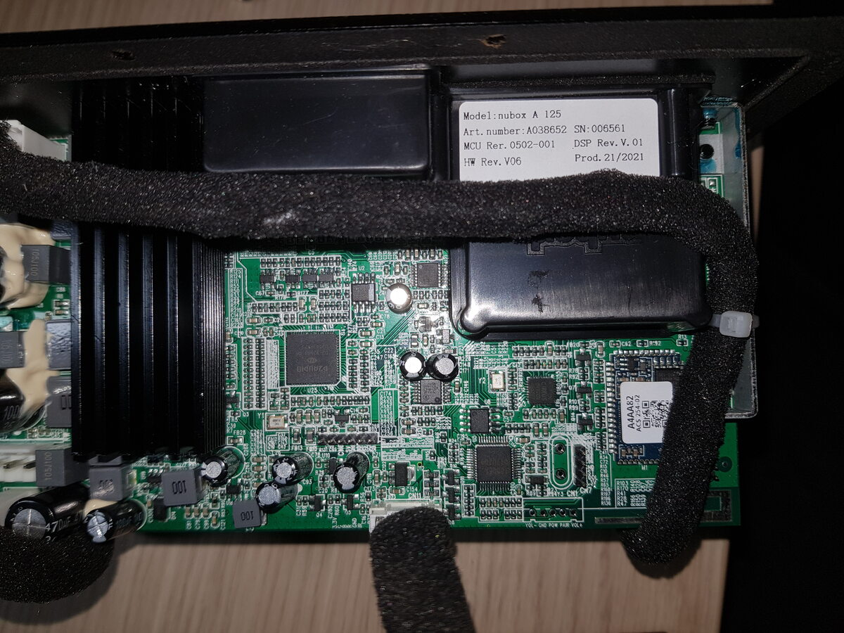

ich bin seit 2 Wochen Besitzer von den Nubert A-125 Aktivlautsprechern
und betreibe diese an meinem Win10 PC.
Leider haben diese LS eine Automatische Standby Funktion die sich weder
per Schalter noch per Software deaktivieren lässt.
Das bedeutet das sich die LS nach etwa 10min automatisch in den Standby
Modus schalten.
Sie besitzen zwar eine Einschaltautomatik sobald ein Signal erkannt wird
aber da dauert es etwa 8 Sekunden bis wieder Ton aus den LS kommt. Wenn
man ein Video weiterschauen möchte ist das sehr nervig.
Im Win 10 habe ich die Lautstärke bereits auf 100 gestellt (sollte man
sowieso machen um zu verhindern das aktive LS zu "rauschen" beginnen).
Aber es ist noch zu wenig um die LS eingeschaltet zu lassen.
Angeschlossen sind sie über ein optisches Kabel an einem Fostex HP-A4
USB DAC welches mit meinem PC verbunden ist.
Auch über eine Cinch Verbindung mit dem HP-A4 schalten sich die LS in
den Standby.
Ich bin bei meiner I-Net Recherche hier auf einen Thread aus 2014 über
"Standby bei Aktivboxen umgehen A 120" gestoßen und diesem Kollegen
konnte jemand hier im Forum helfen (einen IC für die Automatik über
einen Widerstand dauerhaft mit ein wenig Spannung versorgen).
Ich hoffe das mir jemand für die A-125 auch einen Tipp geben kann wie
ich die Automatik überbrücken könnte.
Hifi-Journal.de hat die LS getestet und auch 3 Bilder vom
Verstärker/Netzteil online.
Ich mache aber noch genauere Fotos vom geöffneten Master-LS.
Stefan

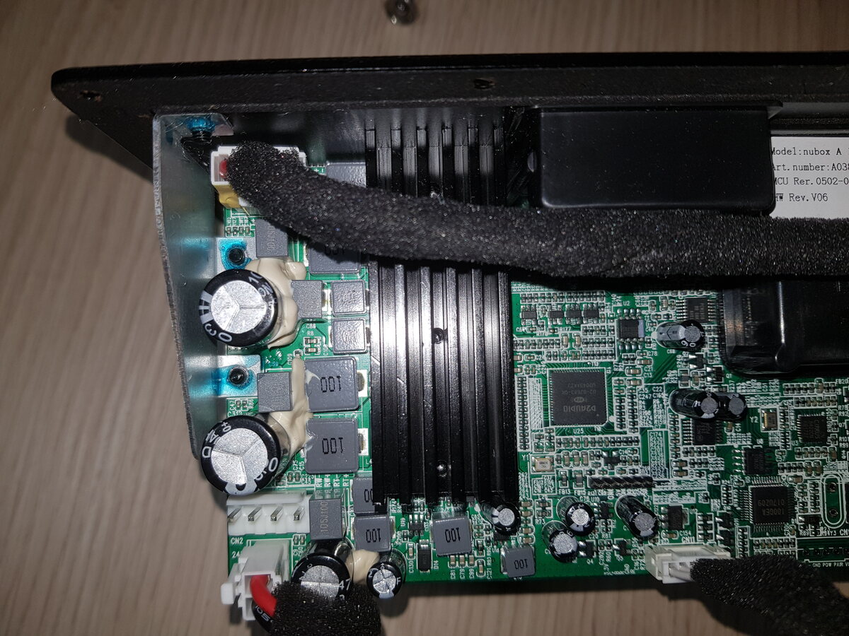

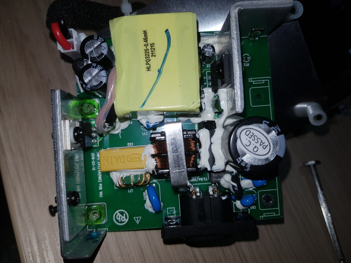

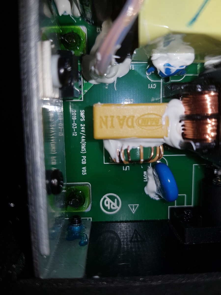

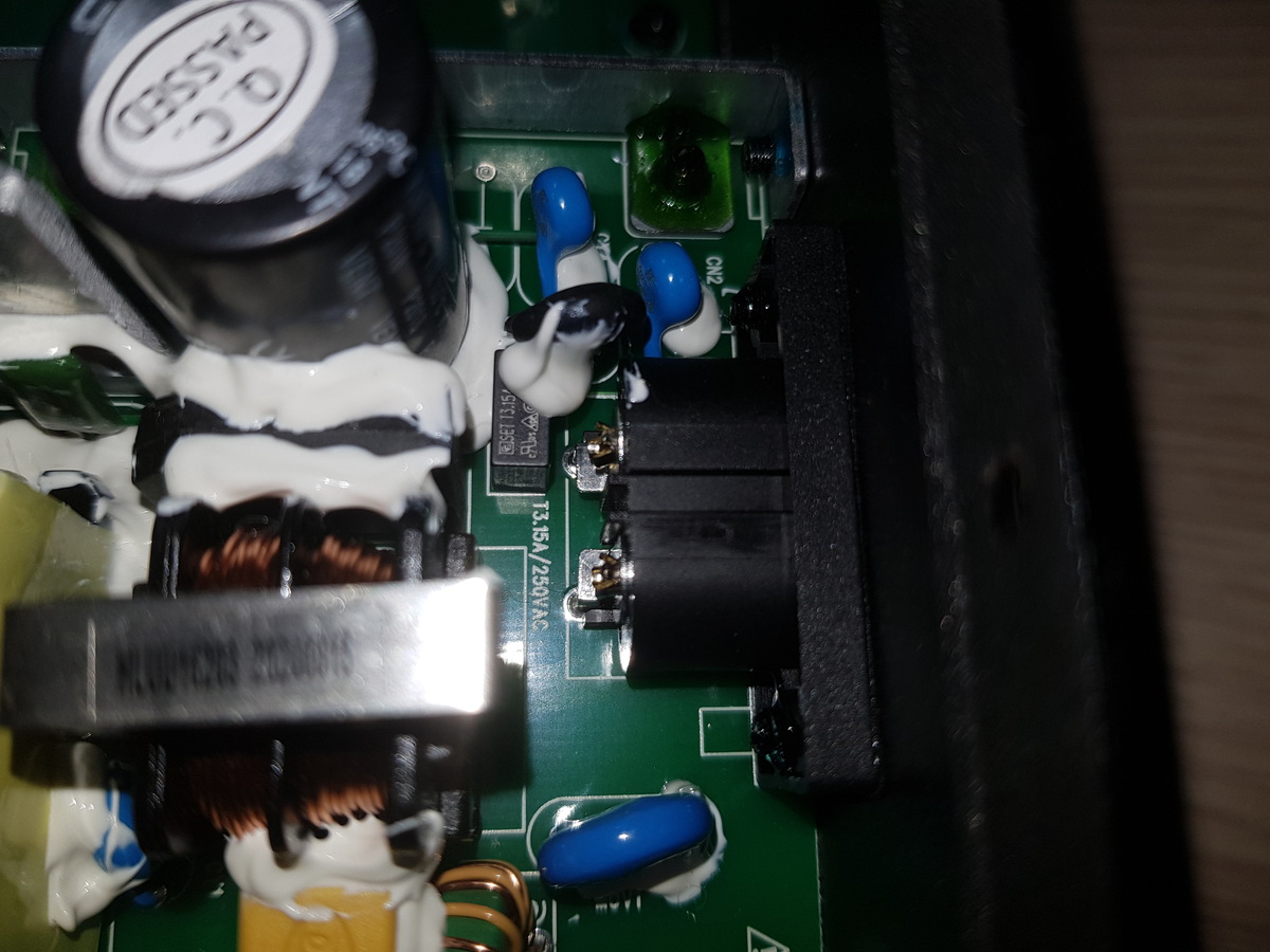

von Stefan P. (stefan_p863)
Hier 4 Fotos von dem Netzteil und 3 Fotos vom Verstärker.
Stefan
von Stefan F. (Gast)
Bevor hier Zeit vergeudet wird: Traust du dir zu, an diesen Winzigen
Bauteilen zu messen und Änderungen vorzunehmen?
Ja nee, das hat hier keinen Sinn. Das Netzteil wird nie ausgeschaltet
und die Hauptplatine ist viel zu komplex, um da aus den Fotos irgendwas
rauszulesen. Ohne Schaltunterlagen kommen wir hier nicht weiter.
Mich wundert, das man für sowas heute noch kein Standby Netzteil
konzipiert. Stattdessen lassen die Herren Nuberts das Hauptnetzteil
ständig angeschaltet.
Ich will ja nichts gegen Lautsprecher von Nubert sagen, da gibt es sehr
schöne. Aber wer sowas in Aktivboxen einbaut, verdient einen auf die
Zwölf.

Die Fotos geben schon mal einen groben Eindruck von der Komplexität der
Sache. Aus dem Bauch heraus würde ich mal sagen: Ohne Schaltplan keine
Chance.
Manchmal enthalten die Datenblätter der verwendeten ICs jedoch
Beispiel-Schaltungen und manchmal entsprechen die fertigen Produkte
diesen ziemlich genau. Allerdings kann man auf den Fotos keine einzige
Beschriftung erkennen, und viele sind verdeckt.
Wenn du wirklich Bock darauf hast, dieses Fass auf zu machen und das
Risiko tragen willst, die 400€ zu verschrotten, dann fange mal damit an,
die Bezeichnungen und Datenblätter der Mikrochips herauszufinden.

von Mufflon Bege (Gast)
Wo ist der Verstärker? Die Fotos zeigen nichts von Endstufen! Du musst
schon den Kühlkörper entfernen, darunter die Flächen säubern, damit man
nach dem IC eventuelle Datenblätter suchen kann. An den Fotos erkennt
man garnichts, zoombar, hochauflösend
ist Bedingung, um die Stempel der Chips zu entziffern, wären auch
zusätzlich hilfreich. Dann erst kann man nachvollziehen, wie welche Art
der Muteschaltung hier zutrifft, wie und wo man was abändern könnte.
Das Teil so fotografiert, hilft hier überhaupt nicht weiter.
Vermute mal, die Endstufen sitzen unter dem Kühlkörper! Können zum
Beispiel TPA-, LA-, STA- oder Tripad-Type(n) sein.. Weiß ja so niemand.
Also befreie diese Platine erstmal vom Kühlkörper, und gib dazu auch
zwingend eine komplette Liste der weiteren Chips der Leiterplatte, wenn
man dir helfen soll.
und  oder ein ganzes Servicemanual  Schaltplan zum Gerät mit
Hersteller, Modellbezeichnung..
Solange das alles fehlt, begib dich auf Rätseltour.
