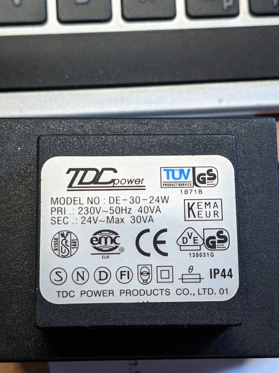

Hallo, ist der abgebildete Trafo nur einmalig kurzschlussfest (durch den Einweg-Thermoschalter) oder dauerhaft und der Thermoschalter ist nur zusätzliche Sicherheit? Hätte eine Anwendung (Aussenbeleuchtung) wo evtl. Kurzschlüsse auftreten könnten, soll ich Sicherung (1250mA?) vorsehen oder kann ich mir das sparen? mfg, Alex.

Sieh eine zusätzliche Sicherung vor, knapp dimensioniert.

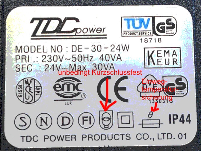

Ja, die Symbole hatt ich schon nachgeschlagen. Meine Frage war eher ob die Kurzschlussfestigkeit nur durch die Einweg-Schmelzsicherung bedingt ist oder ob der eigensicher ist. Problem ist ich müsste den heut noch montieren (das Licht muss wieder funktionieren), hab aber grad keinen Sicherungshalter zur Hand. Baumarkt, ATU, usw. geben leider nix her; die Kfz-Sicherungen fangen erst bei 3A an. Sicherung würde ich zeitnah nachrüsten, wär aber unschön wenn ich den heut anbring und morgen ist die Thermosicherung durch... Der Trafo würde ein Meanwell-NT ersetzen, wo ich noch nicht weiß warum das ausgefallen ist.
Dauerkurzschlußfeste Trafo gibt es nur unterhalb einer Leistung von 2VA. Ich würde in den Sekundärkreis ein selbstrückstellende Sicherung (PTC, Polyfuse) einsetzen.

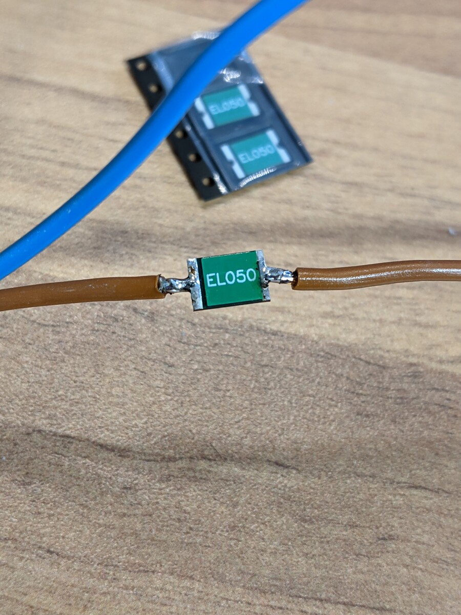

Mark S. schrieb: > Dauerkurzschlußfeste Trafo gibt es nur unterhalb einer Leistung > von 2VA. Das ist Quatsch. Die alten Streufeldtrafo-Kfz-Ladegeräte sind ein Gegenbeispiel. > Ich würde in den Sekundärkreis ein selbstrückstellende > Sicherung (PTC, Polyfuse) einsetzen. Hat er doch bestimmt nicht da. Nimm erstmal irgendeinen kleinohmigen Widerstand.
Abdul K. schrieb: > Hat er doch bestimmt nicht da. Wider erwarten doch. Danke Mark, da hätt ich auch selber draufkommen können. H. H. schrieb: > Was für ein Leuchtmittel willst du mit dem Trafo versorgen? Drei Stück China-Led, 4W, 12-24AC/DC. Mit Normgerechten E27-Sockel... Mal schauen was das wird.

Alexander S. schrieb: > Drei Stück China-Led, 4W, 12-24AC/DC. Mit Normgerechten E27-Sockel... > Mal schauen was das wird. Sollte klappen. Und mach die SMD-Sicherung auf ein Stück Lochraster.
H. H. schrieb: > Und mach die SMD-Sicherung auf ein Stück Lochraster. Oder Schrumpfschlauch drüber.

Mohandes H. schrieb: > H. H. schrieb: >> Und mach die SMD-Sicherung auf ein Stück Lochraster. > > Oder Schrumpfschlauch drüber. Dann würde sie noch früher ansprechen.

Mark S. schrieb: > Dauerkurzschlußfeste Trafo gibt es nur unterhalb einer Leistung von 2VA. Klingeltrafos sind auch dauerkurzschlussfest.
