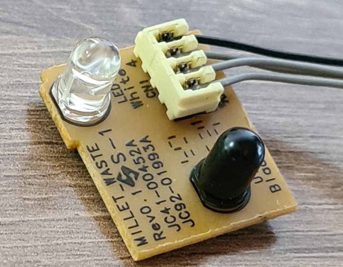

Mein Samsung Printer zeigt die Meldung "Toner Waste Tank full"
Der tank ist aber nicht voll. Hab den Printer nun auseinandergenommen.
Um den Tank zu überwachen wird eine Lichtschranke verwendet. Auf der
Platine sitzen 2 Dioden. Eine LED und vermutlich eine Photodiode.
Während die LED sich mit der Diodenprüfung messen lässt, zeigt die
Photodiode nichts an. Bei Widerstandsmessung zeigt sie jedoch 115KOhm
an, jedoch nur in einer Richtung. kann man davon ausgehen dass das tiel
defekt ist?
Da man nicht weiß, ob das wirklich einfach nur eine Fotodiode ist, oder
vielleicht doch etwas intelligenteres, würde ich die 115kOhm erstmal nur
als eine Hausnummer betrachten.
Wie sieht denn die Platine hinten rum aus?
Conny schrieb:
> kann man davon ausgehen dass das tiel defekt ist?
Eine Photodiode verhält sich wie eine normale Silizium- Diode und wäre
bei den Messwerten defekt.
Aber es ist vermutlich ein Phototransistor ohne herausgeführten
Basisanschluss  und da könnten die Messwerte abhängig von der
Beleuchtung ok sein
Warum gehst du davon aus, dass es eine Photodiode sein soll und bei
welchem Beleuchtungszustand hast du gemessen?
Viel wahrscheinlicher ist, dass es ein Phototransistor ist.
Eher nicht. LEDs altern, d.h. die Helligkeit nimmt mit der Zeit ab.
Hast du geprüft, ob sich nirgends Staub abgesetzt hat?

hab den Fehler gefunden, die Kontakte des Steckers waren korridiert,
warum auch immer. Jetzt funktioniert der Sensor wieder einwandfrei

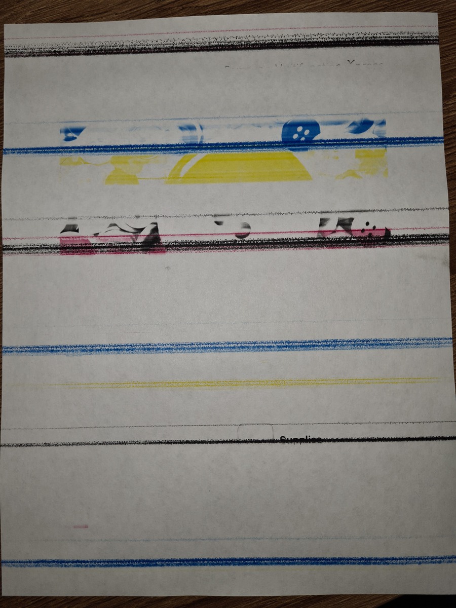

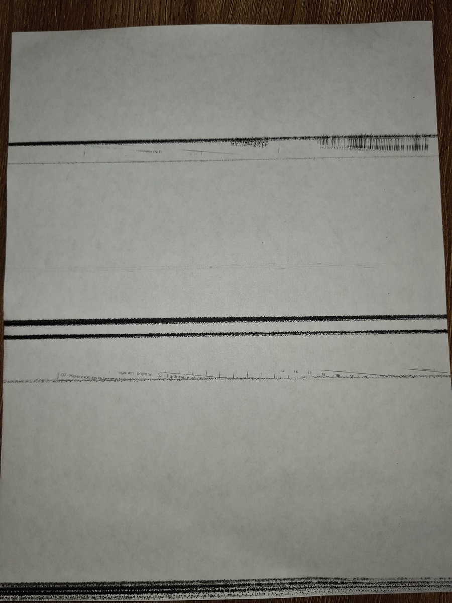

Nachdem ich den Printer wieder zusammengestellt hatte, habe ich nun aber
ein Problem mit den Ausdrucken. An einigen Stellen auf einem Blatt
druckt er normal, auf anderen gar nicht, dafür scheint sich der Toner an
manchen stellen anzusammeln und es werden dicke schwarze Linien
gedruckt.
Hat jemand eine Idee wo der Fehler liegen könnte?
Da hast du wohl die Trommel (bzw. bei einem Farb-Laser das
Transfer-Band) kaputt gemacht.
Hast du die Trommel dem Sonnenlicht (oder einer hellen Lampe)
ausgesetzt? Dann lass das mal bis morgen stehen, mit etwas Glück löst
sich das Problem über Nacht von ganz alleine.
Oder hast du sie mit einer anderen Flüssigkeit als reinem Alkohol
geputzt? Oder zerkratzt? Probiere mal eine neue.
Was sind denn das für schräge Zahlen auf dem Blatt? Ist das Blatt schied
durch den Drucker gelaufen? Mach doch mal einen vernünftigen
Testausdruck mit Inhalt.
das Transfer Band hab ich nicht entfernt bzw. berührt.
Die Image Unit hab ich im Keller auseinandergenommen, als kein
Sonnenlicht. Dort haben wir LED Beleuchtung, dieser war sie bestimmt ein
paar Stunden ausgesetzt. Kann das der Grund sein, dass sie überhaupt
nicht mehr druckt?
(Der schräge ausdruck kommt übrigens von der Kopie eines Blatts das
schief im Scanner saß)
> nicht mehr druckt?
Die Trommel reagiert auf licht, also: ja.
Conny schrieb:
> So sieht übrigens die Demo Seite aus...
Da erkennt man gar nichts, außer zwei Abdrücke von einem Hosenknopf.
Gehört das zum Bild oder ist das ein Fehler?
Für mich sieht das nach mindestens einem schweren mechanischen Defekt
aus. Als ob etwas locker hin und her Wackelt. Irgend etwas schiebt den
ganzen Toner auf kleine Streifen zusammen, bevor er auf dem Papier
fixiert wird.
Normalerweise würde man jetzt zur Probe alle 4 Tonerkartuschen und das
Transferband austauschen - aber dann kannst du gleich einen neuen
Drucker kaufen. Es sei denn, du hast ein zweites heiles Gerät mit dem du
kreuz-tauschen kannst.
Ich würde sagen: Das ist ein Fall für die Service-Werkstatt des
Herstellers.
