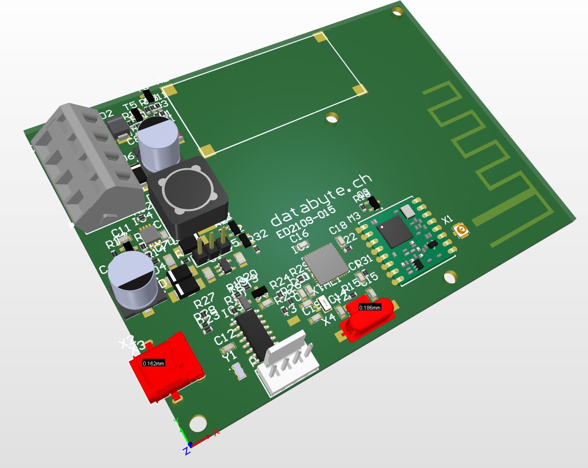

Hallo zusammen
Habe mir ein M-Bus (Meter-Bus) zu LoRaWAN Konverter gebaut.
Nun dachte ich, dass dies evtl. auch für andere hier interessant sein
könnte?
Features:
- M-Bus Master für bis zu 10 M-Bus Lasten
- Integrierter M-Bus Parser (der uC Parst alle M-Bus daten inkl. DIV(E)
VIF(E))
- Übermittlung mittels LoRaWAN 1.03 Class A
- Kommunikation über USB (USB-UART)
- Batteriebetrieben (Eingangsspannung: 1.2-4.5V)
- OnBoard Erzeugung des M-Bus Spannung von ~35V
- LowPower Design (Deaktivierung des M-Bus wenn nicht ausgelesen wird)
Das Board bietet sich auch dafür an, andere Projekte mit LoRaWAN
umzusetzen und dafür die Batterieschaltung zu verwenden oder es bietet
sich an, andere Projekte mit M-Bus umzusetzen und z.B. ein anderes
Funkmodul zu montieren.
Viele Grüsse und schönen Sonntag
PS. Das Layout ist noch nicht ganz fertig...
Daher die hässlichen Designatoren...

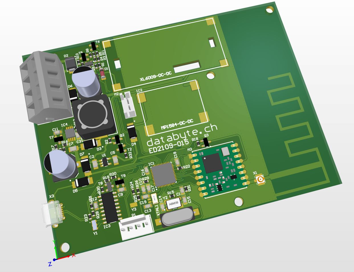

OP #6836705
Hab nun mal noch das fast fertige Schema hinzugefügt.
(Es fehlen noch Verbindungen zu ein paar Tansistor-Basen)
Das Design mit den Spannungen ist etwas komplex...
Ursprünglich wollte ich einen Weitbereichseingang designen.
Also: ~1.5-24V
Dies würde jedoch eine spannungsabhängige Umschaltung erforderlich
machen. Was nicht ganz simpel ist. Bei diesem Projekt handelt es sich ja
nicht um ein Massenprodukt... Daher erstmal einfach.
Die zweite Option wäre, einen Batterieeingang zu haben 1.5-4.5V
und einen 12-24V
Aktuell ist es so, dass ich ein XL6009-DC-DC Wandlerboard von Aliexpress
als Wandler von 5V -> 35V vorgesehen habe.
Wenn angenommen wird, dass auf M-Bus Seite maximal 15mA (10 M-Bus
Lasten) anliegen und ein Wirklungsgrad von ca. 65% genommen wird, dann
ergibt dies einen Eingangsstrom für das Modul von ~150mA bei 5V.
5V deshalb, weil ich aus der Batterispannung mit einem Booster 5V
generiere und daraus dann mittels LDO 3.3V.
Der Pfad sieht also so aus:
vBAT -> [StepUp] -> 5V -> [LDO 3.3V] -> MCU
                      |-> [XL6009 35V] -> MBUS
Nun müsste ich noch einen zusätzlichen StepDown dazuschalten, welches
aus 12-24V 5V generiert.
12-24V -> [StepDown 5V]-|
vBAT ->     [StepUp 5V]-|-> [LDO 3.3V] -> MCU
Zusätzlich dazu gibt es noch die Möglichkeit der Speisung per USB.
vUSB --------------[5V]-|
Um zusätzliche Energie zu sparen, befindet sich bei StepUp (LM2623) ein
Transistor mit RC-Glied am EN-Pin. Die Idee hierbei ist es, dass der MCU
den Kondensator entlädt und damit den StepUp abschaltet. Nun lädt sich
der Kondensator langsam wieder auf und aktiviert den StepUp nach einer
gewissen Zeit wieder.
