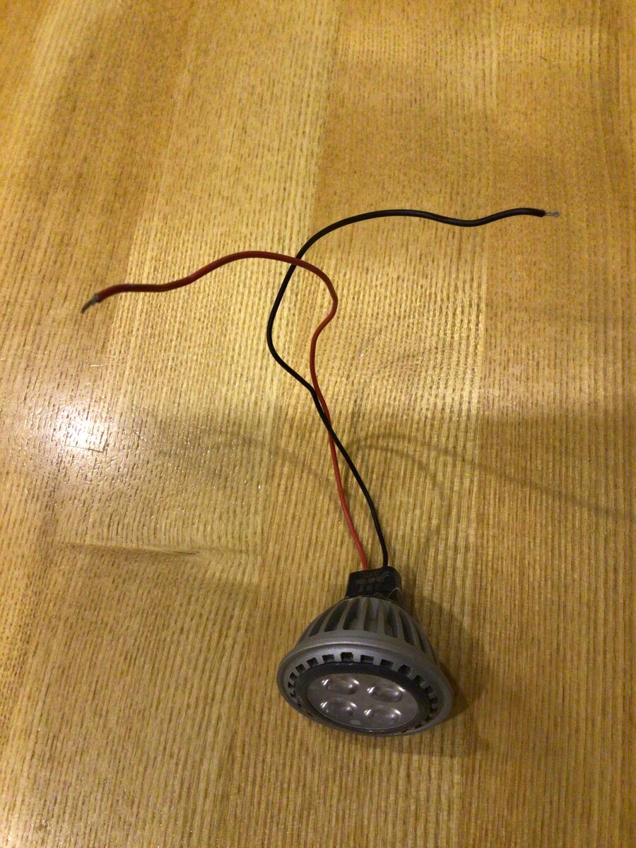

Hallo Zusammen,
hat einer von euch eine Idee welcher Treiber (Marke, Modell,...) für
GU5.3 LED-Leuchtmittel mittels PWM angesteuert werden kann?
Ich gehe davon aus die Leuchtmittel werden intern noch eine Schaltung
besitzen, so dass ich nicht einfach die LEDs direkt mittels PWM
ansteuern kann.
Beste Grüße
Sebastian

Hallo, in den Leuchtmitteln mit GU5.3 sind fast immer
Konstantstromquellen eingebaut. Die mit PWM anzusteuern hat bei mir
nicht sehr gut geklappt, weil die bei irgendeiner Helligkeit geflackert
haben. Ich habe defekte Lampen genommen und nur die reinen LEDs über
einen Widerstand angeschlossen. Die liefen mit ca. 10V und konnten
sauber gedimmt werden.
Gruß Carsten

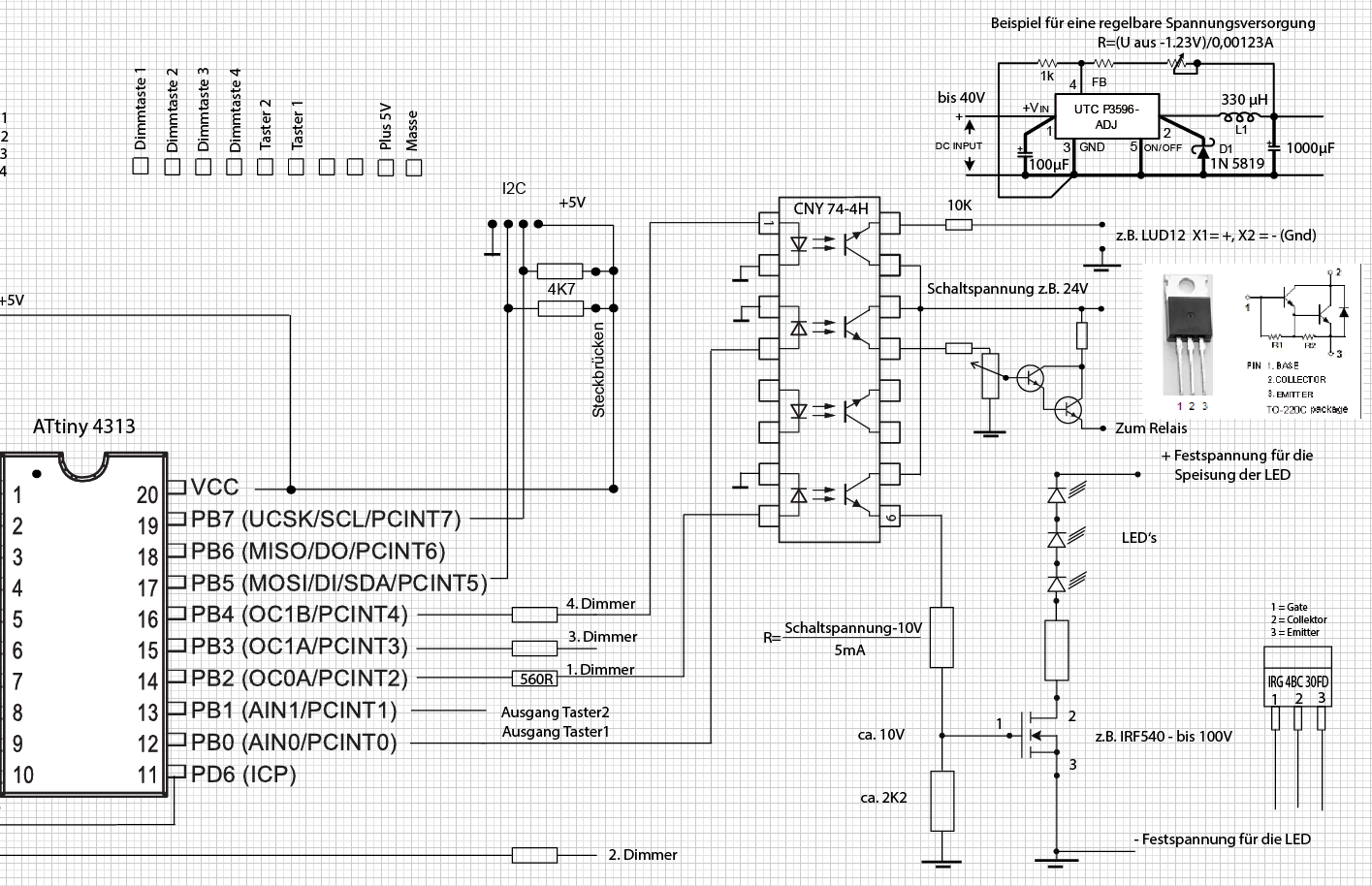

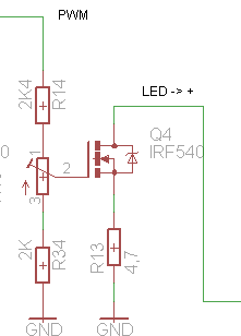

Hallo Sebastian, ich habe mir bei eBay ein Hutschienen Netzteil für
kleines Geld gekauft, bei dem ich die Spannung in gewissen Bereichen
einstellen kann. Die umgebauten Lampen betreibe ich über 2Ohm pro Strang
und schalte diese über MOSFETs. 3 Lampen hängen an einem Strang und
laufen mit ca. 30V. Ein Ansteuern mit PWM von 0-100% ist flackerfrei
möglich. Auch die PWM-Frequenz ist unkritisch. Neu möchte ich das wie
„Dimm.png“ betreiben.
Gruß Carsten
