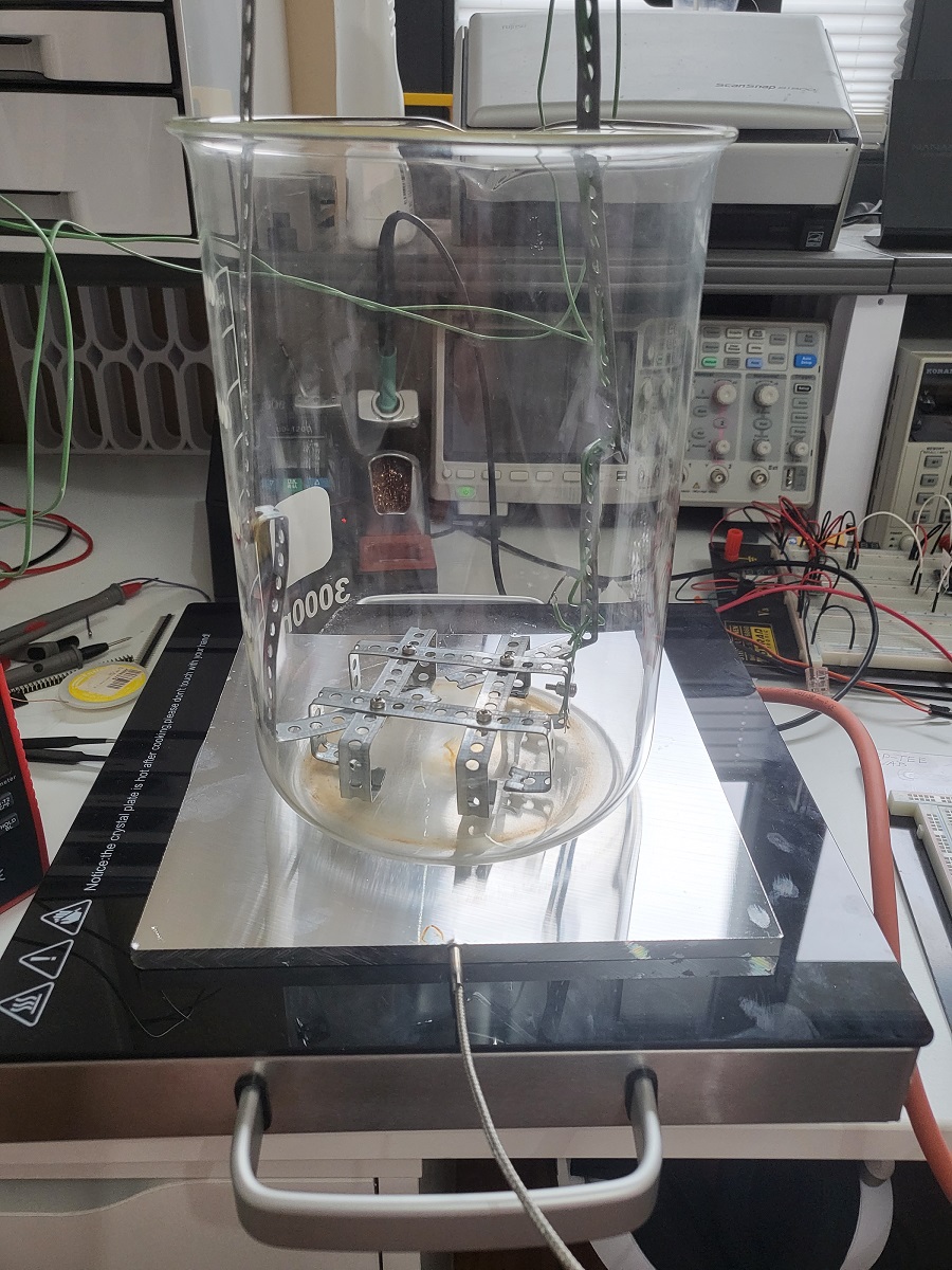

Konkret für einen Reflow Ofen. Der besteht aus einem Ceranfeld und einer
10mm Aluplatte, in der ein Thermosensor eingebaut wurde.
Die Konsequenzen sind klar.

den selben Regler verwenden will. Und zwar verwende ich hier einen
großen Glasbecher plus Galden, also Dampfphasenlöten. Ohne die Aluplatte
dann. Hier gibt es so gut wie keine Verzögerungen, aber ein anderes
Problem (Dampfphase führt zu einem sprunghaften Temperaturanstieg).
Natürlich könnte ich dann einfach auch zwei Modi vorsehen, aber "noch"
suche ich nach einer eleganten Lösung, die das "Antwortverhalten"
automatisch erkennt und trotzdem das Reflowprofil gut abfährt. Zumindest
ist das jetzt meine sportliche Herausforderung. ;-)

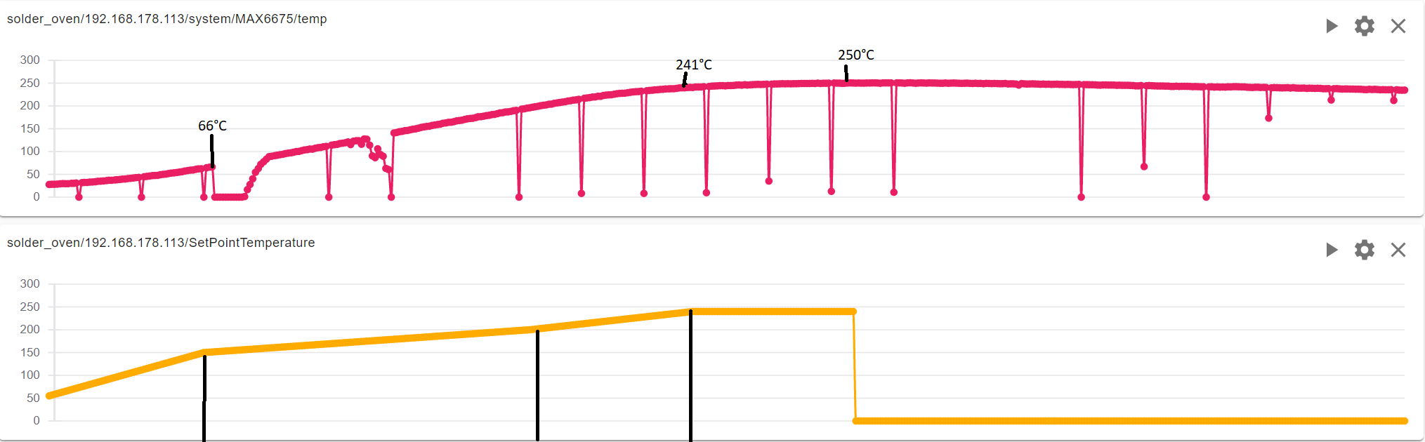

Ich guck mal, dass ich Soll/Ist in ein Diagramm bekomme, die Daten
bekomme ich per MQTT...

von Andreas J. (ajbln)
Johannes S. schrieb:
> Ich möchte aber auch lieber mit dem Galden löten und noch einen Lift mit
> Schrittmotor bauen der dann die Platine rauf/runterfahren kann.
Hier mal ein Bild von meiner "Anlage" ;-).
Ach die Aluplatte da nehme ich bei Galden natürlich nicht. Ich hab zwei
Temperatursensoren im Gestell festgemacht. Der eine hängt im Galden, der
andere ist auf Platinenhöhe.
Das mit dem Schrittmotor war exakt auch mein erster Plan ;-), hab ich
irgendwo gelesen, dass das jemand genauso umgesetzt hat.
Nur mit meinem Klappergestell da ist das nicht ganz so einfach.
Für was besseres bräuchte ich eine CNC oder so, die ich nicht habe.
Muss ja irgendwie stabil hochzuziehen sein.
Andere haben ein Kupferrohr um das Glas gewickelt und fluten dass dann
zum Abkühlen mit Wasser. Nimmt einem aber die Sicht.
Ich hab aber selbst die Erfahrung gemacht, dass ein Lüfter vollkommen
ausreicht. Dauert länger, klar, aber es geht - hoffe ich - ausreichend
schnell genug. Also sobald Zieltemperatur (am oberen Sensor) erreicht
ist, Kochfeld aus und Lüfter an - volle Pulle. Wie schnell das geht habe
ich aber noch nicht nachgemessen. Werde ich dann sehen. Wenn zu schnell
=> PID, bei zu langsam bleibe ich (nach Alarm) wohl doch bei meinem
zweiten Einrastpunkt (der Knick da in der Mitte bleibt am oberen
Glasrand hängen).

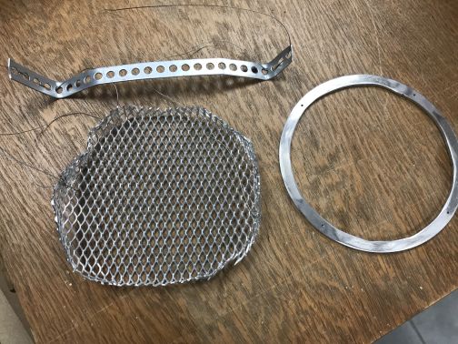

von Johannes S. (Gast)
hier sind meine Platinenhalter. Links die erste Version mit dem
Streckmetall, das ist aber sehr dicht und es dauert bis der Dampf da
durch kommt. Das könnte man höher als Dampfsperre einsetzen.
Rechts habe ich einen Ring aus einer Ronde neu gemacht, da möchte ich
nur einen Rahmen aus Alu Winkelprofil drauflegen.
Aufgehängt an dünnem Stahlseil (Angelschnur), die ist sehr flexibel und
das lässt sich gut damit hochziehen.
Schön das hier auch mal jemand in diese Richtung weiterforscht :)
Reflow-Profil:
"Ramp-up", 150°C, 90s|
"Preheating", 200°C, 120s|
"Reflow", 240°C, 60s|
"Cooling", 0°C, 60s
Test: Alu8mm, PID (Kp = 0.3, Ki = 0.2, Kd = 0.1), ohne Lüfter
Die Ausreißer bei der Temperatur sind noch Fehler im Programm. Ich muss
noch die Interrupts sperren, da mir MQTT (höhere Prio) die SPI-Abfragen
des Temperatursensors unterbricht und dann Müll rauskommt.
Vielleicht kann ich auch direkt die SPI-Methoden vom ESP32 nehmen,
probiere ich aus.
Problem 1) Overshoot(max): ca. 10°C (konnte ich noch etwas drücken)
Problem 2) Extreme Verzögerung (besonders am Anfang)
Problem 3) Abkühlungsrate extrem niedrig
Die Abkühlungsrate ignoriere ich erst mal.
Erst mal kommen Optimierungen per Software...
c-hater schrieb:
> Unsinn. Genau dafür gibt es die differentielle Komponente.
Du hast Recht. Gerade nachgelesen und versucht, im Code
nachzuvollziehen. Und ja, der D-Anteil wird bei konstantem SOLL negativ.
Dummerweise steigt bei mir der SOLL-Wert kontinuierlich, daher ist es
mir nicht aufgefallen. Könnte trotzdem funktionieren, wenn man die
Konstanten besser wählt vielleicht, keine Ahnung.
Kp, Ki und Kd habe ich aus irgendeinem Beispiel genommen.
Tatsächlich muss man die Werte aber an seine Bedingungen anpassen.
Und das ist irgendwie schwer ohne Simulation, zumindest bräuchte man
sowas für die Ziegler/Nichols Faustformel, wenn ich das richtig
verstanden habe.
Machen das 3D-Drucker beim PID-Tuning irgendwie automatisch?
Weiß da jemand was drüber? Vielleicht gucke ich mir mal die
Marlin-Sourcen an bei Gelegenheit...
Ich gehe jedenfalls gerade weg von der PID und verfolge einen simpleren
Ansatz (KISS wie man so schön sagt).
So wie auf dem Bild. Rot=Heizung an, sonst aus, Blau=Lüfter an.
Also im Prinzip so, wie ich es vorher schon beschrieben habe. Ich nutze
bei einem Reflowprofil die Tatsache aus, dass ich sowieso mehrere Zonen
habe, die die Temperatur in unterschiedlichen Schritten aber immer
ansteigen lassen. Ich brauche also an keiner Stelle eine "Gegenregelung"
(erst am Ende mit dem Lüfter).
In der "Ramp up"-Phase schalte ich das SSR an, bis ich die SOLL-Temp
erreicht habe. Danach bestimme ich den Overshoot. Und sobald (nach einer
Mittelwertsbestimmung) die Temp wieder fällt, schalte ich das SSR für
eine bestimmte Zeit lang t(x) ein. Die Zeit berechne ich aus der
Steigung der ersten Linie. So halte ich die Temp in der
"Preheating"-Zone. In der "Reflow"-Zone gehe ich auf SOLL-Overshoot. Und
halte hier ebenfalls die Temp  mit t(x). In der "Cooling"-Phase schalte
ich SSR aus und den Lüfter ein. Den Lüfter dann vielleicht über PID, mal
sehen.
t(x) zu bestimmen ist das einzige, was ein bisschen tricky ist. Für die
Alu 8mm-Variante ist der Wert eh 0...
