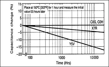

Dielektrika wie X5R weisen Derating auf, je nach Höhe der angelegten
Gleichspannung sinkt die Kapazität ein gutes Stück.
Wenn die Kapazität relevant ist, wäre C0G die bessere Alternative,
ansonsten einfach mal das Datenblatt deines Kondensators studieren,
möglicherweise ist der Kapazitätsverlust verkraftbar.

Der spannungsabhänige Kapazitätsverlust müsste akzeptabel sein. Der 6,3V
Kerko hätte bei 3,3V noch ca. 80% der Nennkapazität. Dafür gibt es aber
auch keinen starken altersbedingten Verlust zu berücksichtigen wie bei
Elkos.

von René F. (Gast)
Fimmelfinder schrieb:
> Dafür gibt es aber
> Elkos.
Ist aber ebenfalls ein Trugschluss, auch Klasse 2 und 3 Dielektrika
unterliegen ebenfalls einer betriebsbedingten Alterung,
interessanterweise lässt sich durch Erhitzung über die Curie-Temperatur
des Dielektrikums die Alterung rückgängig machen, genaue Daten zur
Alterung bitte dem Datenblatt entnehmen, im Anhang ein Beispiel.
Dieser unterliegt zu einem gewissen Grad auch alle Elektronik.
Auf jeden Fall ein sehr guter Hinweis, da vielen nicht bewußt.
Je nach Beanspruchung verändern sich Parameter m.o.w. schnell -
die Beanspruchung steht leider nicht direkt bei Deinem Graphen
dabei, sicherlich an anderer Stelle im Datenblatt.
Doch verringert sich bei MLCCs m.W. nur die Kapazität, bei Elkos
aber geht das noch dazu mit einer Erhöhung des ESR einher.
Deswegen sind Kerkos immer noch etwas im Vorteil - speziell bei
Schaltwandler-Einsatz mit RF-Rippelstrom meine ich (dort wird
man sicher keinen R_ser nutzen wollen, minimaler ESR ist genau,
was man da haben möchte - er transformiert auch vglw. hohen

von R_ser/ESR (Gast)
> dabei
Gerade habe ich ein Dokument gefunden, das darauf eingeht:
https://www.tme.eu/Document/73f8fd69a3c583056066ce6caf567110/AVX-X5R.pdf
Zitat Seite 54 Textbeginn:
"Effects of Time –
Class 2 ceramic capacitors change capacitance and dissipation factor
with time as well as temperature, voltage and frequency. (...)"
Du hattest prinzipiell recht. Auch der Verlustfaktor steigt mit an.
Bei Schaltwandlern ist der sehr wesentlich.
Auch wenn die Anwendung im Aktuellen Fall davon wenig betroffen ist,
habe ich da doch Unsinn erzählt - tut mir leid.

von René F. (Gast)
R_ser/ESR schrieb:
Naja ob man Effekte wie Elektromigration tatsächlich als Verschleiß
werten kann ist fraglich, zumindest im Fall von beispielsweise Y5V (10%
Kapazitätsverlust nach 2000 Stunden) kann man eindeutig von Verschleiß
sprechen und bei Produkten mit erwünscht hoher Lebensdauer muss dieser
auch beim Design beachtet werden.
