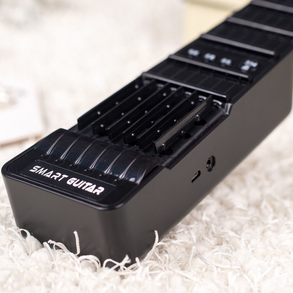

Suche schmalen, länglichen Wipptaster
OP #6837489
Hallo zusammen 🙂
Da meine Googlesuche leider zu keinem Ergebnis führte, wollte ich mal
hier nachfragen.
Ich suche einen länglichen Kipptaster wie an der Gitarre auf dem Bild im
Anhang.
Er sollte, wie der Name schon sagt, von selbst auf die mittelstellung
zurückgehen und nach oben und unten kippbar sein.
Im besten Fall sollte er auch einen Kontakt in Nullstellung haben. Also
drei Kontakte hoch, Mitte, unten.
Vielleicht kennt ja Jemand von euch solch einen Taster und könnte mir
den Namen nennen.
Danke schon mal für eure Antworten und lieben Gruß
Thimo
Gast #6837570
Ein Taster besteht aus Blech in einer Plastikhalterung  so was fertigt
sich jeder ernsthafte Hersteller selber.
Also flugs den 3d-Drucker ausgegraben und endlich mal was sinnvolles
damit produzieren: dein eigener Taster.
Als Kontakte tun es gern vergoldete Diodenanschlüsse mit Kovar, oder
Relaiskontakte, oder ausgebaute aus einem Marquard Schnapptaster.
https://www.voelkner.de/products/65167/Marquardt-Mikroschalter-1010.0101-250-V-AC-2A-1-x-Ein-Ein-tastend-1St..html
OP #6837653
Das ist schon mal ein guter Ansatz :)
Einen 3D Drucker habe ich sogar zur Verfügung.
Zur Not ginge zwar ein Ein-/Ein-Taster wie oben verlinkt, aber gebe es
auch einen Taster, der auch einen Kontakt bei Nullstellung hat, um das
zu realisieren fehlt mir gerade irgendwie die Vorstellung 🤔
Wie gesagt, mit dem oben genannten Vorschlag käme ich auch schon weiter.
(Firma: matzetronics) #6837665
Das vllt. nicht, aber ein Doppeltaster, der in der Mittelstellung beide
Taster schliesst, ist vorstellbar. Wird der Knebel zu einer Seite
gekippt, wird ein Taster geöffnet und der andere bleibt geschlossen.
Kippt man zur anderen Seite, öffnet der andere Taster.
So ein Dreiwegetaster (als Schalter ausgeführt) befindet sich in meinem
E-Bass.
