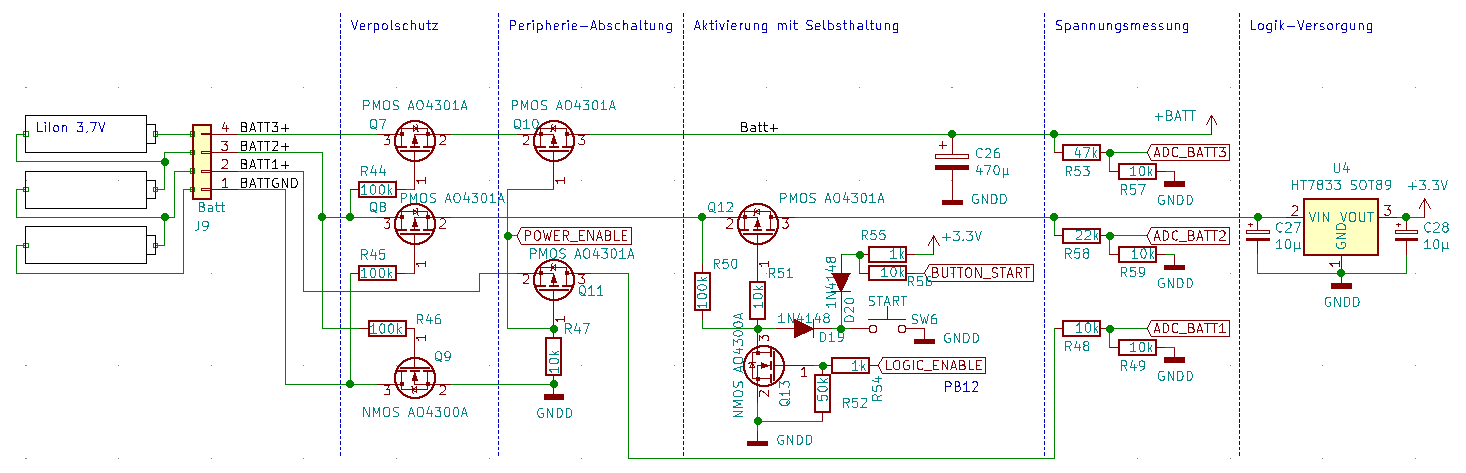

Hallo allerseits,
angehängt meine Schaltung zur Versorgung eines Mikrocontrollers.
Bevor ich zum Layout übergehe, hätte ich gerne eure Meinung dazu und
würde mich über Kommentare freuen zu den Fragen:
- Funktioniert das so?
- Kann man das noch vereinfachen?
Die Schaltung hängt an 3 LiIon-Zellen, es sollen daraus zwei Spannungen
entnommen/erzeugt werden: Die Gesamtspannung zur Versorgung eines
Motortreibers und eine 3,3V-Versorgung für den Mikrocontroller, welche
aus einem Mittelabgriff erzeugt wird. Die "Peripherie-Abschaltung" ist
dazu da, dass der Motortreiber vom µC von der Versorgung getrennt werden
kann, wenn er im Sleep-Modus ist. Die "Aktivierung mit Selbsthaltung"
ist dazu da, dass der Mikrocontroller die komplette Versorgung, d.h.
auch sich selber abschalten kann, bspw. wenn er einen zu geringen
Ladestand misst. Über den Taster "Start" wird die Stromversorgung
gestartet und der Mikrocontroller setzt dann "LOGIC_ENABLE" auf high,
damit die Versorgung auch nach Loslassen des Tasters noch bestehen
bleibt. "BUTTON_START" liegt auf einem Eingang, darüber sollen
Tastendrücke während des Betriebs durch Polling erkannt werden.
Danke!
Nein.
Ein N-Mosfet ist nicht ein Schalter, den man mit einer irgendwie
gearteten "positiven Steuerspannung" am Gate einfach so "Einschalten"
kann.
Was den Mosfet interessiert ist seine eigene Ugs. Die muss ausreichend
groß sein.
Im Falle von Q10 muss die Spannung an POWER_ENABLE also etwa 16V sein,
damit der durchschaltet.
Dann erst sieht der seine eigene Ugs mit 16V - (4,2V x 3) = 4,4V.

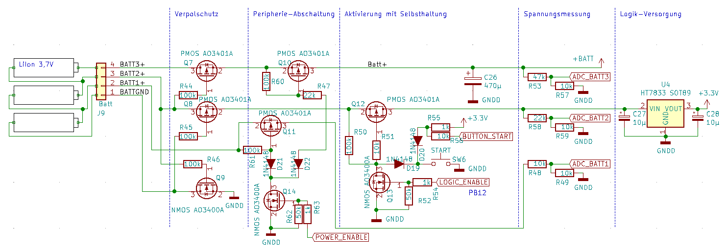

von Thorsten (Gast)
Stimmt, das war ein Schnitzer, beim Teil mit der Selbsthaltung habe ich
noch darauf geachtet. Die Bezeichnung der MOSFETS hatte auch einen
Zahlendreher, das sind jeweils AO3400A und AO3401A.
Angehängt der aktualisierte Schaltplan. Ist es für den Q11 ein Problem,
wenn das Gate-Potential im Sperrzustand oberhalb vom Source-Potential
liegt?
von Thorsten (Gast)
Nachtrag: Q14 bekäme noch einen Pulldown vom Gate, damit er stabil
geschlossen bleibt.
Thorsten schrieb:
> Ist es für den Q11 ein Problem, wenn das Gate-Potential im Sperrzustand
> oberhalb vom Source-Potential liegt?
Nein, aber ich bin mir nicht sicher, ob der überhaupt richtig
einschaltet.
Denn an dessen Source liegen z.B. 3,7V an. Über dem R47 fallen zusammen
mit dem R60 etwa 2,2V ab, wenn der Q14 durchschaltet . Allerdings wird
der gar nicht so recht durchschalten, weil er dank des R47 im linearen
Bereich betrieben wird.
Damit fällt an dem auch noch Spannung ab, und der Q11 kommt Nich an die
nötige Ugs.
Irgendwie scheint mir die ganze Schaltung wirklich komplex. Da gibt es
sicher lustige Wechselwirkungen, wenn man nacheinander in beliebiger
Reihenfolge die Akkus einlegt.
von Thorsten (Gast)
So gehts mir ja auch, deshalb auch hier die Frage nach Vereinfachung.
R47 gehört wohl eher an die Drain-Seite des Q14. Aber stimmt, wenn die
dritte Batterie noch nicht eingelegt ist, fehlt es am Pullup für den
mittleren Q11. Also auch schlecht.
Die Abschaltung habe ich jetzt nochmal umgearbeitet, leider mit noch
mehr Bauteilen, aber hoffentlich etwas eindeutigeren Verhältnissen.

Logikversorgung, die wiederum muss auch im Standby aktiv sein.
>> Außerdem möchte ich
>> ja die einzelnen Zellspannungen messen, [...]
> Wozu? Irgendwann ist Batteriewechsel angesagt, egal welche Zelle leer
> ist. Markiere deine Zellen und beim Laden merkst dann schon, ob eine
> ausgesondert werden will.
Hm, ich möchte da nicht nur selektierte Batterien einlegen und eine
Tiefentladung einer Zelle soll ja bei LiIon nicht so toll sein?
Bauform B. schrieb:
> Nur, wie macht man die verpolungssicher??? Es geht doch
> nichts über einen guten alten Batteriehalter...
Ein (klassischer) Batteriehalter ist sowieso vorgesehen. Bei der ersten,
nicht auf Akkubetrieb ausgelegten Version ist es mir zweimal passiert,
dass ich das Netzgerät falschrum angeschlossen habe (fliegender Aufbau).
Da war ich über den Verpolschutz schon froh.
Lothar M. schrieb:
> 2. Passen "Linerarregler" und "Batteriebetrieb" irgendwie nicht
> zusammen.
Ja, stimmt schon. In meinem Fall würde es aber reichen, kritischer ist
die Standby-Stromaufnahme, weniger die im Betrieb. Ich hab jetzt mal
nach Schaltreglern geschaut, leider haben die meisten recht hohe
Ruheströme oder sind gleich wieder teuer und/oder mit relativ
aufwendiger Außenbeschaltung.
Dieter schrieb:
> Wie waere es damit:
> A Verpolschutz
> D Schaltwandler auf 3,3V
Kannst du dafür ICs/Schaltungen empfehlen?
Stefan ⛄ F. schrieb:
> Was für ein Aufriss für drei Akkus! Kann sich das jemand lohnen? Und
> verursacht es nicht mehr Probleme, als es zu lösen versucht?
Deswegen frag ich hier. Soll halt langfristig und problemlos
funktionieren.
Ich hab mir jetzt noch Schutzschaltungen von Akkupacks angeschaut, wie
man sie im Internet findet. Dabei bin ich bspw. auf den HY2111 gestoßen
https://www.hycontek.com/wp-content/uploads/DS-HY2111_EN.pdf
So einen Zellenschutz für jede Zelle, dann könnte ich ohne Bedenken mit
der Gesamtspannung arbeiten. Bin mir aber nicht sicher, was bei
Verpolung passiert.

Ein Verpolungsschutz lässt sich ganz profan per Schmelzsicherung sowie
Diode von GND nach +V realisieren. Bei derart potenten Akkus würde ich
eh eine Sicherung vorsehen. Eine komplizierte FET-Mimik wär mir dafür zu
undurchsichtig.

Das ist der sperrigste Weg, denn nehmen wir mal an, die Motoren brauchen
beim Anlauf mickrige 5A bei 12V, dann müsste der Stepup mindestens 15A
auf der 4V Eingangsseite abkönnen. Das macht man nicht zwischen
Tür&Angel.
Am problemlosesten klappt das so: den größten Strom (bzw. Leistung)
direkt aus der Batterie zu nehmen und die anderen mit entsprechenden
Wandlern zu versorgen.

Welchen Ruhestrom könntest du der Schaltung "erlauben"? Wie lange muss
die im Standby laufen können?
Denn wenn du mal angenommen 3 Zellen mit je 2,5Ah hast, dann bräuchte
ein Schaltregler mit einem Iq von 5µA immerhin 500000 Stunden = 57 Jahre
um diese Akkus zu entladen.
Oder andersrum: du optimierst da besser den Stromverbrauch der aktiven
Schaltung.
Hmmm... neue Randbedingungen...
> und/oder mit relativ aufwendiger Außenbeschaltung.
Äh, deine Schaltungen oben sind aber auch sehr weit weg von einfach.
Aber das ist das Schöne an der Elektronik: solange man sich im erlaubten
Bereich der Bauteile bewegt, gibt es hundert Wege, eine Schaltung zu
entwerfen.

Es geht um einen tragbaren Magnetrührer, angetrieben mit BLDC-Motor.
Einmal pro Stunde soll gerührt werden für eine Minute. Eine
Batterieladung soll für mindestens 3 Wochen halten. Das sind die
Auslegungswerte, die Drehzahl, Drehzeit und Wartezeit sind jeweils
einstellbar. Wenn der Akku länger hält wäre das natürlich begrüßenswert.
Der Motorstrom ist überschaubar, ich geh von unter 200mA aus, der
Mikrocontroller gemessene 35mA, im Standby laut Datenblatt unter 50µA.
Also der Motor im Durchschnitt 3,3mAh/h (bei 1min pro Stunde),
der Mikrocontroller im Betrieb 0,6mAh/h.
Mit 0,1mA für die Logikversorgung
käme man alles in Allem auf etwa 4mAh/h, bei 2000mAh Batterien also etwa
500 Stunden bzw. 20 Tage.
