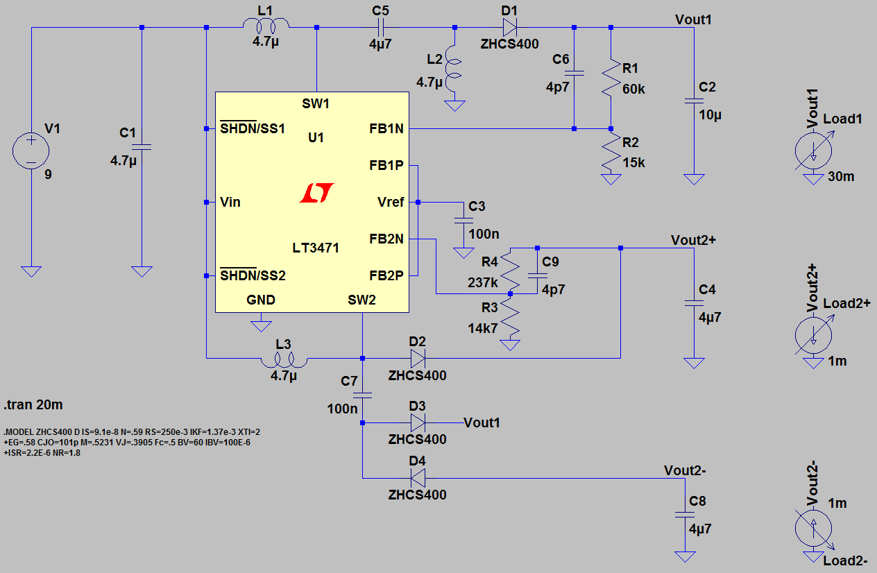

ich möchte aus einer Eingangsspannung Vin = 3..15V drei
Ausgangsspannungen generieren:
Vout1 = +5V, max. 120mA
Vout2+ = +17V, max. 20mA
Vout2- = < -2V, max. 20mA
Dazu habe ich die Schaltung im Anhang designt und simuliert. Beim
Erstellen der PCB habe ich mich ans Referenzdesign im Datenblatt
gehalten. Als ich nun alles in Betrieb nehmen wollte und an Vin = 9V
angeschlossen habe, stelle ich leider fest, dass die Spannungen nicht
passen. Ich messe:
Vout1 = +11V @ 20mA
Vout2+ = +17V @ 0mA
Vout2- = -0,1V @ 0mA
Ich habe die Platine auf Lötfehler abgesucht, aber keine gefunden. Auch
werden der IC und die Spulen kaum handwarm. Die Stromaufnahme beträgt
rund 20 mA, was ja etwa der Last entspricht und daher für mich plausibel
ist. Bevor ich nun anfange, wahllos Bauteile wieder auszulöten,
Leiterbahnen aufzutrennen usw., würde ich den Fehler gerne eingrenzen.
-> Woran kann es liegen, dass mein SEPIC die +5V Rail auf +11V
hochzieht? Am Feedback Pin liegen 2,2V an (Regelwert sind Vref = 1,0V).
-> Warum bleibt meine negative Rail bei -0,1V? Sollte sie nicht auf
(-17V +11V) = -6V gehen?
Ich kenne mich mit Schaltwandlern leider sehr, sehr wenig aus. Deshalb
würde ich mich freuen, wenn mir jemand von Euch einen Rat geben würde,
wie ich den Fehler eingrenzen kann.
Danke
Steffen

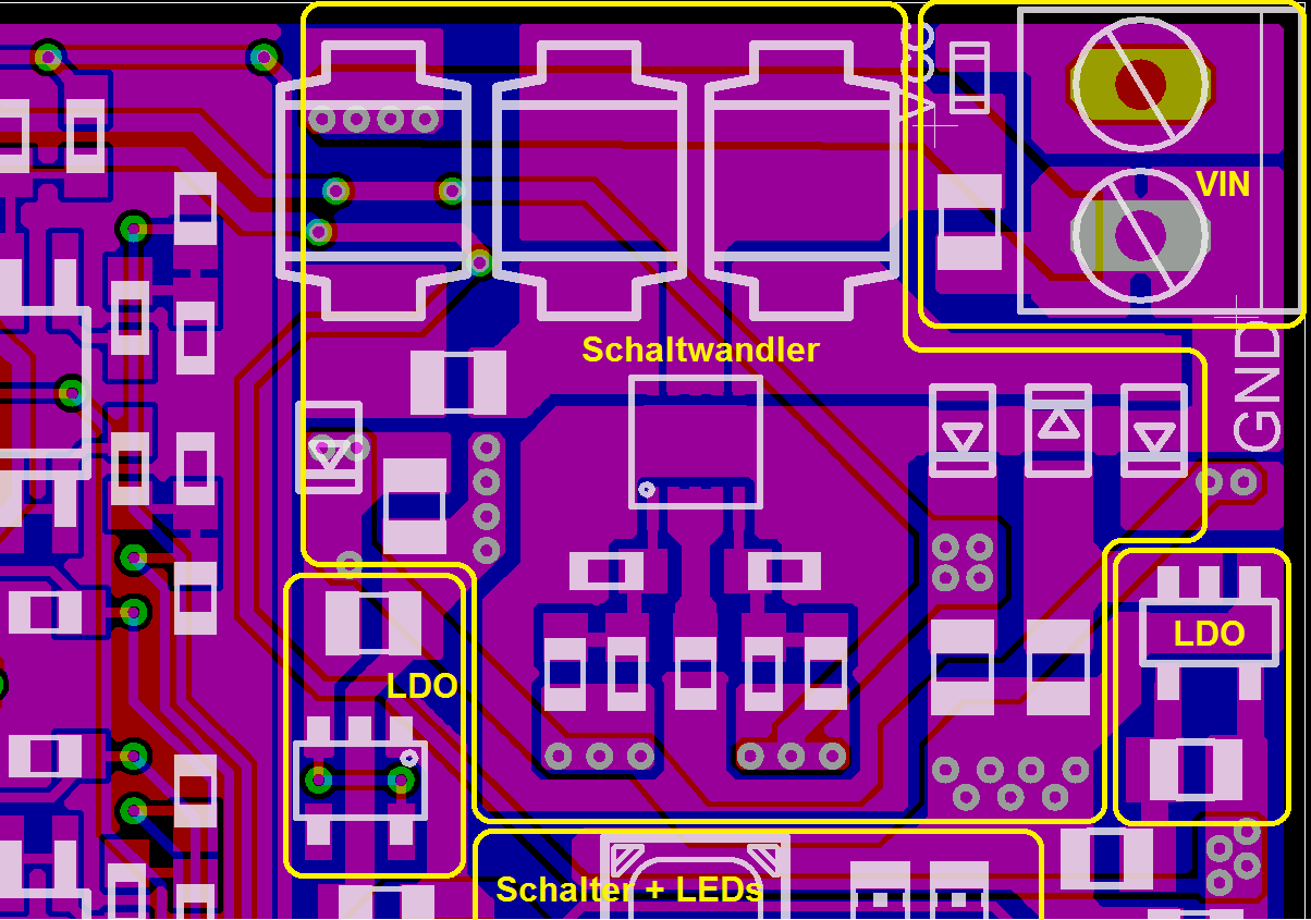

Bei einem 1,2MHz Schaltregler ist das wichtigste Bauteil gleich nach dem
Regler-IC selbst die Leiterplatte.
Was ich sagen will, du solltest die echte Schaltung (nicht das Schematic
der Simulation) und das echte Layout zeigen. Am liebsten ja ein Foto der
Platine oben drauf.
Hintergrund:
Auch die Größe der Bauelemente ist wichtig. Ein 10µ Kerko in 0603
verhält sich elektrisch anders als einer in 1206 oder ein Elko.
Da vermutlich die parasitären Eigenschaften das Problem sind, sind die
ansonsten nur schwer zu erraten.

Ich habe das Layout angehängt. Ein Foto kann ich heute Abend
nachreichen. (Aber reicht das Layout nicht aus?)
von Steffen H. (steffenh)
Ich bemerke gerade, dass die Bauteilbezeichnungen fehlen. Zur Info: Die
rechteckigen Bauteile sind 0603 und immer Kondensatoren, mit Ausnahme
von 2x 2 Widerständen unter dem Schaltregler-IC und einer Sicherung an
Vin oben rechts.
von Bert 0. (maschinist)
Ich verstehe die Funktion von D3, deren Kathode wieder an Vout1 liegt,
nicht: Der 2. Schaltregler ist doch auf Deine +17V eingestellt, über D3
überlagern die pos. Halbwellen aus SW2 die Vout1, also Rückspeisung?
Gruß... Bert
von Andreas M. (amesser)
Das Layout ist ja gruselig. Der C1 gehört so nah wie es geht an den
Wandler ran. Die Masseverbindung von C1 und allen anderen
Ausgangskondensatoren muss so kurz wie möglich sein. Warum hast Du die
Schaltungswerte für den 5V Sepic nicht so aus dem Datenblatt übernommen
wie sie dort sind? Die Spulenwerte und der Hochpasskondensator wurden
nicht zum Spaß so gewählt.
Der Zweck von Diode D3 ist, 17V Halbwellen in Deine 5V Spannung
einzuspeisen? Logisch dass die Spannung dann nicht passt. ( Vorposter
schon geschrieben)
man kann so etwas machen, also mit der 'Vorderflanke' des Schaltsignals
eine eher schwach zu belastende negative Hilfsspannung erzeugen.
Aber:
Diese zusätzliche Belastung des Schaltausganges sollte klein sein
relativ zur Hauptbelastung, die eine etwa gleichgroße positive Spannung
erzeugt. Der Grund ist leicht einzusehen: das, was die negative Spannung
erzeugt, findet während der Aufladungsphase der Induktivitäten des
Hauptzweiges statt und wenn man wie du den Schaltausgang über C7 und D3
direkt an C2 legt, dann ergibt das erhebliche Stromspitzen, die
vermutlich irgendwelche icinterne Strombegrenzungen aktivieren, was dann
im Hauptzweig zu deutlichen Änderungen im Ergebnis führt.
Obendrein: wozu legst du D3 überhaupt an C2 ? Zum einen benötigst du für
nur -2 Volt keine derart hohe Impulshöhe wie du bei Schaltausgang 2 bei
korrekter Funktion haben wirst und zum anderen störst du nur den ersten
Wandler damit. Schalte lieber in Reihe mit L3 eine kleinere Drossel von
so etwa 1µH und zwar auf der Eingangsseite. Von dort aus greifst du den
Spannungshub für deine negative Hilfasspannung ab, und zwar mit einem
kleinen Widerstand (geschätzt 330 R) in Reihe mit C7. Und D3 gehört auf
GND. Und nun braucht es nur noch eine Grundlast an Vout2+, wozu der
Spannungsteiler R3+R4 dienen kann. Also mache den einfach deutlich
niederohmiger. Und 237k+14k7 kann man ohne allzuviel Fehler zu machen
durch 27k+1k5 ersetzen. Bei Ami-Schaltungen ärgert mich das immerzu, daß
diese Leute ohne jeglichen technischen Grund am liebsten die
exotischsten Werte aus der E48 benutzen.
W.S.
Aus zwei Gründen: Einmal war es schwer, alles unter einen Hut zu
bekommen. Und dann hielt ich C1 für einen Standard-Kondensator, den man
automatisch einbaut, um die "schmutzige" Spannungsversorgung zu glätten.
Dass er für die Funktion des Schaltregler so entscheidend ist, war mir
unbekannt. Danke für den Tipp.
Dass die Höhe nicht passt, verstehe ich. Nur dass sie so weit daneben
liegt verstehe ich nicht. Ich komme ja nur auf -0,1V.
Sobald an Vout2- mehr Strom gezogen wird als an Vout1+ bekommst Du ein
Problem mit der Schaltung, da der 5V Regler dass nicht kompensieren
kann. Erschwerend wird hinzukommen, das bei dem Chip die beiden Switcher
vermutlich synchron takten.
Dann befürchte ich, dass die ZHCS400  nicht unbedingt für ne 2mA
Ladungspunpe bei 1 Mhz geeignet ist. Zu den Recovery-Zeiten schweigt
sich das Datenblatt leider aus. Du könntest testweise mal ne einfache
1N4148 für D3 und evtl D4 reinsetzen, die sitzt bei vielen Switchern im
Bootstrapzweig. Die hat auch nur ein Viertel der Sperrschichtkapazität.
Probier doch mal aus, was passiert wenn du Vout1 und Vout2- in der
Simulation jeweils und auch mal beide nicht belastest.
> kann.
Ich habe die Last an Vout2- gerade entfernt. Er läuft jetzt frei, bleibt
aber bei -0,1V. Die +5V Schiene belaste ich dabei weiterhin mit ca. 20
mA.
Ja, das stimmt: "Each  switcher  functions  independently  but  they
share the same oscillator and thus the switchers are always in phase."
(Datenblatt).
Soll zu Ist:
> Vout1 = +11V @ 20mA
> Vout2+ = +17V @ 0mA
Die Schaltung funktioniert nicht, weil der erste Sepic-Wandler durch den
zweiten Wandler gestört wird. Es gibt im IC eine Besonderheit, die
nirgends dokumentiert wird, die verhindert, dass die Spikes zu sehr die
Ausgangsspannung beeinflussen. Hierzu werden intern hinter dem
FB-Eingang kurze Unterbrechungen durchgeführt. Die Querverbindung des
anderen Wandlers pfuscht mit Spikes zum falschen Zeitpunkt dazwischen.
Das kann die Simulation nicht nachbilden.
Nachdem die Drosseln eh zu klein sind, dann nimm an einer Stelle zwei
davon in Reihe. Das ergibt dann schon fast 10µH. Als Abgriff zur
Erzeugung der negativen Spannung verwendest Du dann den Abgriff zwischen
den beiden Drosseln.
Danke für die Erklärung.
Sprichst Du von Drossel L3? Und von dort dann in der Mitte mit D4 ran?

von Dieter (Gast)
Zum Beispiel bei dieser wäre das möglich.
Andreas M. schrieb:
> Wenn Du nicht unbedingt einen Push-Pull Ausgang am OPV brauchst: (Müsste
> bei einem ADC eigentlich gehen, Diode oder Emitterfolger plus Widerstand
> am Ausgang des OPVs , dann braucht er nur bis auf 0.5V runter.
Ich hab es gerade im fliegenden Aufbau ausprobiert. Es schaut
vielversprechend aus, vielen Dank für den Tipp!
Danke, das probiere ich gleich aus!

von Dieter (Gast)
Ob bei Deiner bereits aufgebauten Schaltung noch zusätzliches versemmelt
sein könnte, könntest Du testen in dem Du C7 entfernst.
