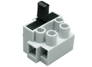

Gefällt dir diese Kombi mit Lüsterklemme?
https://www.buerklin.com/de/Anschlussklemme-mit-Sicherungshalter-Adels-Contact-Si-2DS-2-polig-mit-Drahtschutz/p/08H706

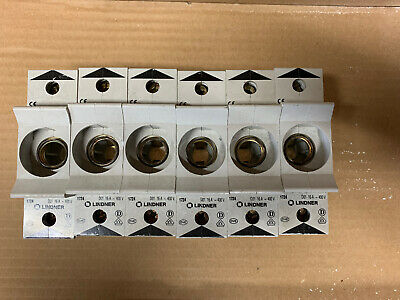

Die DIAZED und NEOZED-Sicherungshalter bieten zwar eine sehr viel
größere Kontaktfläche an, aber der spannungsführende Kontakt ist
versenkt und kann nicht frei herausbaumeln. Bei diesem PTF80, kann das
Drahtende z.B. beim Wechseln der Sicherung im Umkreis von 10 - 50 cm (je
nach Drahtlänge) alles berühren.
Dieser Lüsterklemmenblock sieht nett aus. Werde ich mir näher ansehen,
denn der dürfte sicherer sein.
