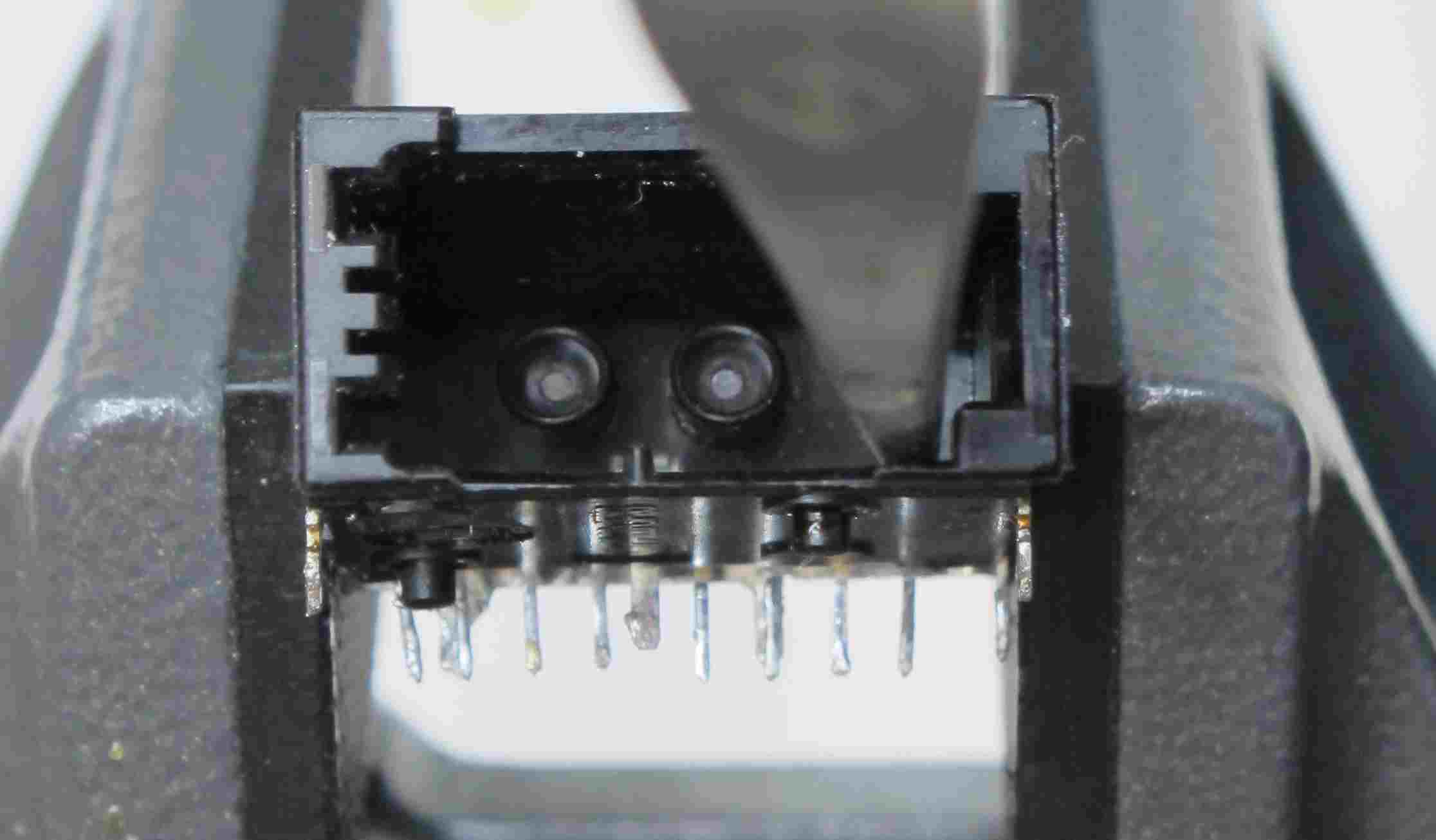

Kennt jemand diesen optischen Transceiver und weiß woher man sowas
bekommt? Das Ding ist aus einem Verstärker vom Volvo V40, BJ ca. 2017.
Da werden zwei Lichtwellenleiter reingesteckt. Wahrscheinlich der
sogenannte Volvo MOST Bus. Darüber geht wohl Mehrkanal Audio und auch
Steuerbefehle.

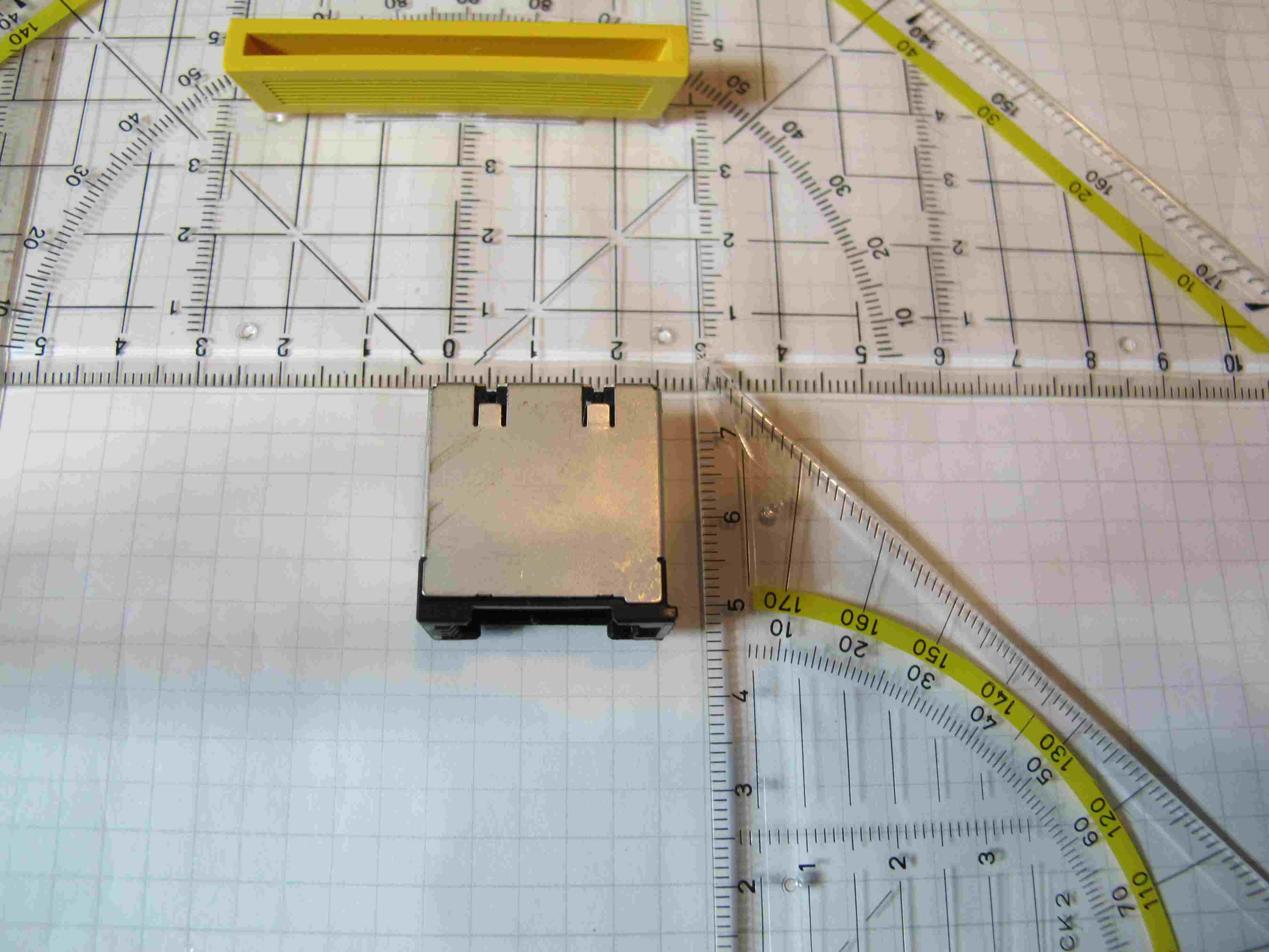

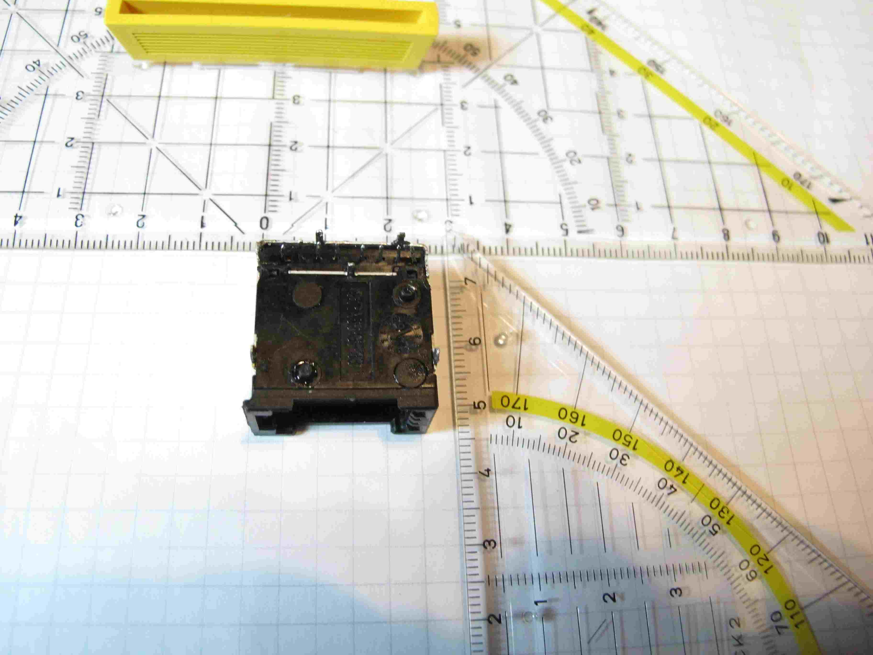

Danke für die Infos. Mittlerweile hab ich das Ding zerlegt und gesehen,
dass entgegen meiner ursprünglichen Vermutung, nur zwei Dioden drinnen
sind. Wahrscheinlich eine Sende- und eine Empfangsdiode. Ich denke zwar
jetzt nicht mehr, dass dieser Transceiver hin ist. Aber wenn jemand
einen Link hat wo man sowas kaufen kann, würde ich das trotzdem
ausprobieren bevor ich den ganzen Verstärker ersetze.
Gast #6839653
Da ist mehr als eine Diode in den beiden transparenten Packages.
Im Sender ist ein Treiber-Die neben der LED, im Empfänger ist die
Fotodiode auf dem Die des Vorverstärkers. Der Baustein hat für die Daten
digitale Ein/Ausgänge.
