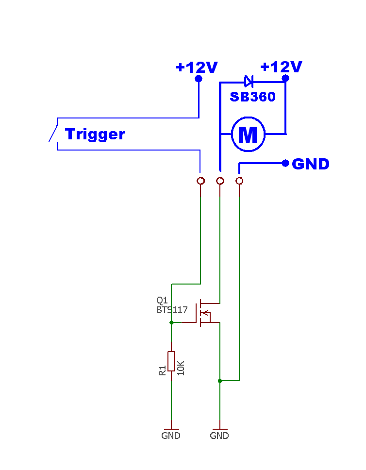

Salut zusammen,
wie so einige China Elektronik hat auch die bekannte ZD-915
Entlötstation Verbesserungsmöglichkeiten.
Unter anderem wird aus den 18VDC des Netzteils mittels zweier
Zementwiderstände 12VDC erzeugt für den Motor, der die Entlötpumpe
antreibt.
Weiterhin läuft der Strom für den Motor über den Trigger der
Entlötpistole. Auch nicht so prall.
Also ein kleinen DC-DC Wandler bestellt
(https://www.aliexpress.com/item/SAMIORE-ROBOT-1pcs-DC-DC-High-Power-Low-Ripple-12A-Adjustable-Step-down-Module-95-Efficient/32833258033.html)
und angeschlossen. Liefert 12VDC - kein Problem.
Statt eines Relais will ich einen MOSFET nehmen (BTS117, da vorhanden),
der den Motor ein-/ausschaltet damit nicht der ganze Strom über den
Trigger läuft.
Schaltplan s.Anhang.
Der blaue Teil ist extern. Alle 12VDC/GND Kontakte gehen an den o.g.
DC-DC Wandler.
Problem: ZD-915 eingeschaltet. Motor ist aus. Ich schließe den Trigger
und der Motor läuft an. Lasse den Trigger los und der Motor läuft immer
noch. Schalte ZD915 aus und wieder ein. Motor läuft sofort los.
Kann es sein, dass mir der Anlaufstrom des Motors, der im Betrieb ca.
2.2A zieht, hier den BTS117 gekillt hat oder was übersehe ich?
Danke, Arne
#6839508
Arne S. schrieb:
> den BTS117 gekillt
Glob ich nich(*).
Sicher das da auch alle GNDs, gut miteinander verbunden sind?!

Gast #6839522
Teo D. schrieb:
> Arne S. schrieb:
>> den BTS117 gekillt
> Glob ich nich(*).
Ist auch meine Hoffnung. Hätte sonst noch BTS149 da.
Da das Datenblatt ausdrücklich erwähnt, dass er auch für induktive
Lasten geeignet sei.
Eben nochmal nachgemessen. Drain über den 10K an Source und Source über
1.5qmm an den DC-DC Wandler. Ist zwar erstmal nur auf Streifenraster
aufgebaut, aber zw. Gate, Drain und Source keinen Kurzen messen können.
Gast #6839549
Punkt 3 will ich ausschließen, bei den anderen beiden bin ich mir nicht
so sicher.
Drain zu Source Widerstand gemessen in eingebautem aber ausgeschaltetem
Zustand: 0.7KOhm. FET put?
BTW: es ist kein Kühlkörper am TO220 des BTS117 montiert. Ich bin von
max. 3A Laststrom ausgegangen und bei Rds(on) von 0.1 Ohm wären das
0.9W. Wird sicher heiß, aber über die das TO220 kann man doch Pi mal
Daumen 1W abführen?
