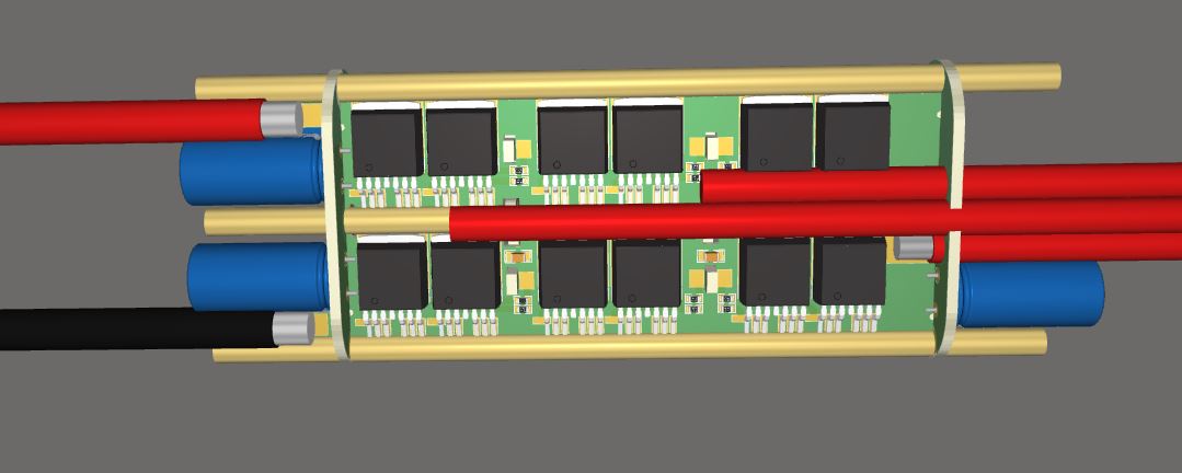

ich habe aktuell eine kleine Diskussion mit einem Bekannten über das
richtige Layout bei Half Bridge Gate Treibern.
Als Beispiel der UCC27211
Anwendung: BLDC Motor Controller
In meinem ersten Layout vor vielen Jahren habe ich den GND Pin des Gate
Treibers direkt mit dem Source des Low-Side Fets verbunden. Nicht mit
der GND Massefläsche der Steuerplatine (MCU).
Das Problem: Die Schaltung funktionierte nicht. Die Halb Brücke die am
weitesten von der Einspeisung entfernt war funktionierte nicht.
Erst als ich die Verbindung zu den Sources trennte und den GND Pin des
treibers mit der Steuerplatinen Massefläche verbunden habe funktionierte
alles. So auch in allen darauffolgenden Layouts.
Aber: eigentlich sollte doch der Strompfad der Gate Leitungen so kurz
wie möglich sein? Bei mit muss der (Rück)Weg immer über die Power GND
zurück zum sternpunkt von Einspeisung, Power und Steuer PCB.
Mein bekannter setzt bei seinen Gate Treibern eine Verbindung vom GND
Pin des Treibers zum Source und zur Steuer GND Massefläche.
Damit ist diese Massefläche ja nicht mehr im Stern verbunden.
Es fließt ein Teil des Motorstromes über Steuer-GND, oder?
Welche Variante ist die bessere?
Oder ist doch ein isolierter Gate Treiber die einzig richtige
entscheidung?
Motorstrom 200A-300A bei 10S Lipo (36V)
Gast #6839766
Deine Leistungs-GND zum letzten Transistor dürfte eine zu hohe impedanz
haben. Dann ziehts den Treiber-GND so weit hoch, daß der am Eingang low
sieht und das ganze schwingt.
Man kann natürlich auch die Steuer-GND an beiden Enden anbinden, aber
dann gibts Querströme. Besser ist Layout optimieren, aber mit Stern-GND
gehts auch.
