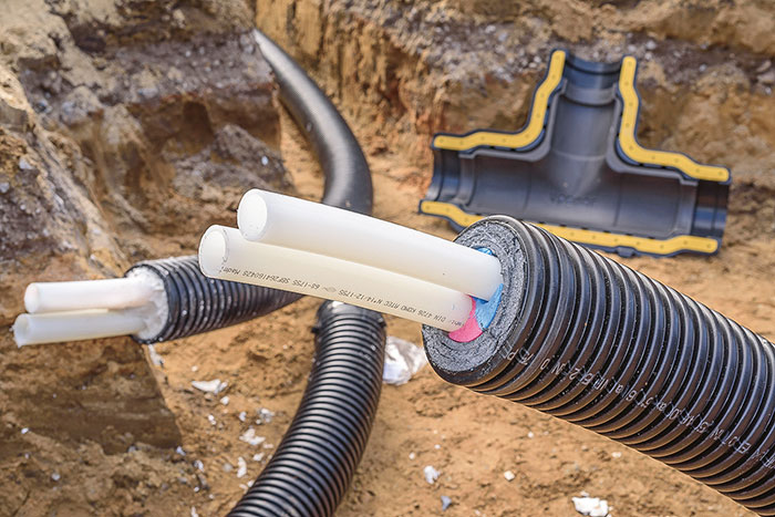

Hallo Foraner, bei uns steht wiedermal ein grösseres Projekt an: Pellets-zentralheizung mit dem Heizungsrohr im Erdreich. Rohr ist bestellt, ähnlich diesem hier: https://www.ikz.de/fileadmin/news_import/3_PUR-_und_PE-Rohre.jpg Aber die Quattro-Ausführung (auch für Warmwasser). Jetzt ist die Frage, wie tief der Graben ausgehoben werden muss. Der Installateur sagte uns, mindestens 80cm, im Internet finde ich 40cm https://www.ikz.de/detail/news/detail/verlegung-vorgedaemmter-rohrleitungen-im-erdreich/ Das Rohr ist ja schon selbst brutal isoliert, Aussendurchmesser 18cm! Und Sandbett ist doch auch keine Frage, oder? Der Verkäufer vom Rohr sagt nein, ich habe schon mal einen Kubikmeter bestellt. Distanz ist 25m. Danke und Gruss Chregu

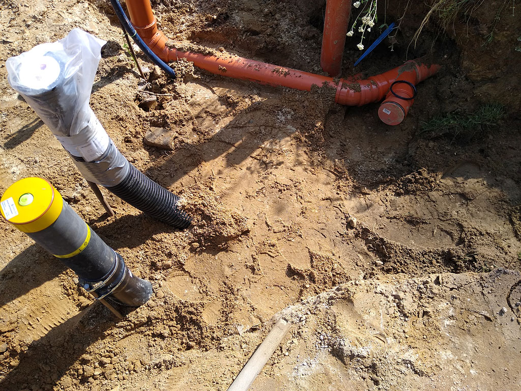

Ich habe gerade u.a. eine Heizleitung verlegt. Das Ding ist so starr, dass bei einem Bogen von 90 Grad die Leitung automatisch in einer Tiefe von einem Meter liegt. Bei wagerechter Verlegung sind 80 cm keine schlechte Idee. Bei mir liegt, wie man auf dem Bild sieht, alles nur in Sand.
