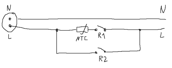

OP #6841176
Manfred schrieb:
> Garnicht gut, weil Schaltnetzteile häufig sehr hohe Einschaltströme
> haben und damit evtl. das Relais schädigen. Ich sehe es nicht als
> Zufall, dass hier kurz nach Austausch einer Leuchtstoffröhre gegen LED
> der Lichtschalter gestorben ist - ich habe dann eine
> Einschaltstrombegrenzung nachgerüstet.
Einschaltstrombegrenzer sollen, soweit ich mir das jetzt erlesen habe,
hinter dem Schalter angebracht werden.
Heißt: In jede AP-Steckdose ein AES3.2, dort hinein den
Einschaltstrombegrenzer, und dann das Ladegerät. Ziemlich dicker Klotz.
Und wird dann wohl auch richtig teuer (30~40 EUR pro
Einschaltstrombegrenzer, zzgl. AES3.2 und Steckdosen -> über 400 EUR
zzgl. das eigentliche Regal).
Dann doch Arduino und die Steckdose über 2 Relais statt einem schalten
(s. Bild)? Etwa so: Beim Einschalten zuerst Relais R1 schließen, nach 1s
Relais R2 schließen und R1 öffnen.
Achso - vor dem NTC käme noch eine Thermosicherung rein. Habe ich beim
Skizzieren vergessen.
Gast #6841201
Natürlich, sie sollen den Schalter schützen.
Das muß man abschätzen. Einige kleine Steckernetzteile haben einen 10
Ohm Widerstand in der Netzleitung, damit würde nichts passieren.
In der Praxis: Stecker in die Dose und gucken, ob es unangenehm funkt,
wie z.B. der 5V-Lader von meinem China-Tablett.
Kommt drauf an, was man sich selbst traut, bauen zu können.

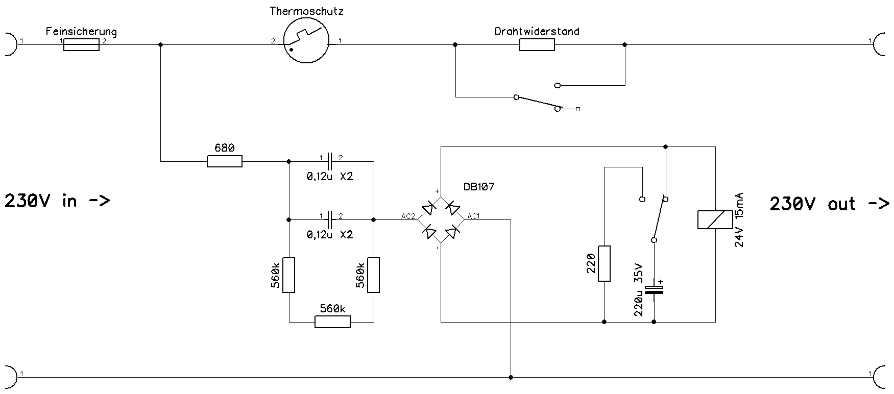

Bei meinen Eigenbauten habe ich, je nach Last, 22..150 Ohm in Reihe zur
Last, die ich nach etwa einer halben Sekunde per Relais überbrücke. Auch
in einer Anwendung mit Arduino habe ich das unabhängig davon in reiner
Hardware realisiert. Sieht z.B. aus wie im Anhang, wo ich mit dem
zweiten Relaiskontakt den zeitbestimmenden Elko entlade und sie auch
greift, wenn man zeitnah mehrfach schaltet.
