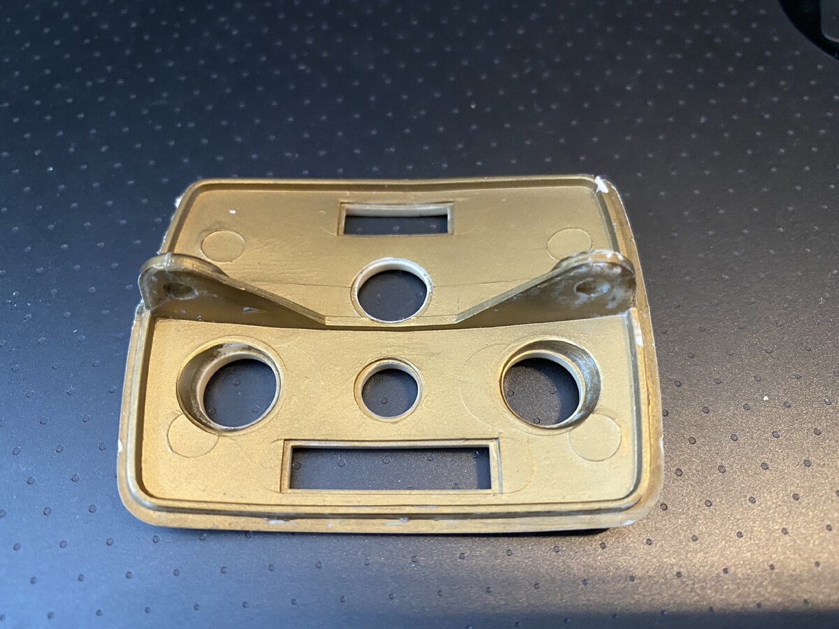

das Kunststoffteil im Anhang gehört zu einer Kabelfernbedienung.
https://www.radiomuseum.org/r/saba_fernsteuerung_rs125rs_12.html
Das blöde ist, die sind super selten und werden teuer gehandelt, Ersatz
für "nur" die Blende lässt sich nicht finden.
Das Gehäuse meiner Fernbedienung sieht gut aus, die Front löst sich aber
einfach auf.
Ihr seht die vielen kleinen Risse? Fahre ich mit dem Fingernagel darüber
löse ich kleine Stückchen ab. Die Seiten sind schon beschädigt, es gibt
3 mehr oder weniger sichtbare Risse im Kunststoff. Vermutlich Jahrzehnte
lang UV Licht.
Ich Frage mich, kann man sowas reparieren? Die gerissenen Stellen könnte
man mit einem Dremel "öffnen" und Kunststoffspachtel verwenden, die
Seite ebenso. Die feinen Risse vielleicht mit Schleifpapier,
anschließend Altweiß lackieren?
Ich habe die Hoffnung das jemand eine deutlich bessere Idee hat.
Danke!
Gruß,
Jan

Wie groß ist das Teil und aus was für einem Kunststoff sollte es sein?
(Temperatur, Haltbarkeit, UV-Belastung)

Ich wurde die Front mit Epoxy-Spachtelmasse kleben, verschleifen und aus
der Sprühdose lackieren.
Wird doch sowieso nicht mehr benutzt, der Lack wird wohl kaum abgewetzt.
3d-Druck ergibt immer eine Scheiss-Oberfläche, du musst also auch dort
spachteln, verschleifen und lackieren. Da kannst du dir die Anfertigung
und vor allem vorherige Digitalisierung inklusive Berücksichtigung der
Schrumpfungsrate und des Verzugs des Teils sparen. Im 3d-Druck hat man
mit der Front nach unten das Problem der erhabenen Schriftzüge und
Ränder, also praktisch die ganze Frontplatte mit Stützen untermauern die
man nachher abpulen muss und eine raue Oberfläche bekommt, und fertigt
man es mit den Befestigungslasche nach unten muss man zentimeterhoch
Stützen bauen und bekommt massiven Verzug.

Neu machen. Aber nicht drucken. Das kommt ja nicht an das Original ran.
Also, Original retten/stabilisieren, Farbe ist egal, es muss nur die
Form/Struktur erhalten bleiben. Dann mit Silikon abformen, anschließend
Ersatzteil aus PU gießen.
Risiko dabei, dass das Original beim Entformen aus dem Silikonabguss
eben endgültig zerstört wird. Daher jemand machen lassen der das kann,
oder vorher einige male üben, bis der Prozess sitzt.
Die Gießmassen musst Du halt im Ausland bestellen, dank der deutschen
Nanny-Politiker in DE.

Damals gabs halt für jede Funktion nen eigenen Schalter und eigene
Leitung.
Nicht wie heute, dass man alles mit 2-4 Drähten über die man hunderte
Funktionen schickt erschlägt.
Ich seh im übrigen keinen Grund, warum das Original beim Abformen
zerstört werden sollte. Ein Trennmittel vorher drauf, eventuell
mehrmals, dann bleibt da nix pappen. Das Profizeugs ist zwar besser,
aber recht teuer, bei mir hat sich Bohnerwachs mit Äthylacetat auf eine
verarbeitbare Konsistenz eingestellt, recht gut bewährt. Mit Knetgummi
kann man das Silicon dran hindern, an unerwünschte Stellen zu gelangen.

Wenn du den WERT erhalten willst, darfst 'an Rissen' auch nichts
herumspachteln. Da die Rückseite unsichtbar ist, kannst NUR an diesen
Stellen gefahrlos "Versuche" durchführen.
Ich würde einen HARTEN  kratzfesten Überzug nehmen. zB.
Nitrocellulose-Lack (Fußboden-/Möbelbeschichtung) , stinkt wie Sau ist
aber 'wasserklar'. Die Frage ist, ob er darauf hält. Mehrere Lagen
dürften das Zerbröseln zum Erliegen bringen. Schöne glänzende (oder bis
sehr sandmatte) Oberfläche, der Originalcharakter bleibt erhalten. Das
wäre wohl das Wichtigste.
Farbloser Nagellack (NC-Lack mit Pigmenten und Vitaminen ) wäre auch
eine denkbare Möglichkeit. Trocknet auch sehr rasch. Verwende ich oft
als Rostschutz bei frischen kleinen Metallflächen.
Nachdem das jetzt schon zerbröselt - Finger WEG vom Schleifpapier .
Größere Risse kannst zuerst mit Lack 'auffüllen'.
Gast #6849417
Die "Risse" sind auch NUR auf der Vorderseite, also nur 'alte Optik'.
Bei Lack solltest diesen anfänglich gut verdünnen -> mehrfache
Grundierung. Dringt in feinste Ritzen und klebt diese zusammen .
Vielleicht auch schon ausreichend.
Probier mal (Haftungsprobe) auf der Rückseite an weißen Stellen mit
farblosem Nagellack.

Kostengründen nur ein Muster an. Dieses Muster wird in Silikon
abgegossen, und mit dieser Silikon-Form können mehrere Kopien erstellt
werden.
Vielleicht hast Du die Möglichkeit, auf diese Weise mittels eines
Abgusses aus dem Original eine/mehrere Kopien zu erstellen.
Johannes R.
Gast #6849858
Rudi Ratlos schrieb:
> Nitrocellulose-Lack
Ich hab gestern noch ein Hartplastik-Baßreflexrohr kurz mit 180er
angeschliffen für eine rauhere größere Oberfläche und
" ADLER Soloplast STQ " (NC-Lack ) drübergepinselt.
Hält Bombenfest. 'Glasharter' Überzug .
Läßt sich mit dem Fingernagel nicht mehr abkratzen.
Der Vorteil von NC-Lack ist auch, daß er bereits in der Dose  -dünn wie
Wasser- ist. Kostet zwar, aber kann man sonstwo oft brauchen.
Die empfohlene Verdünnung wie bei Nagellack (oder anderen Lacken) kann
entfallen.
