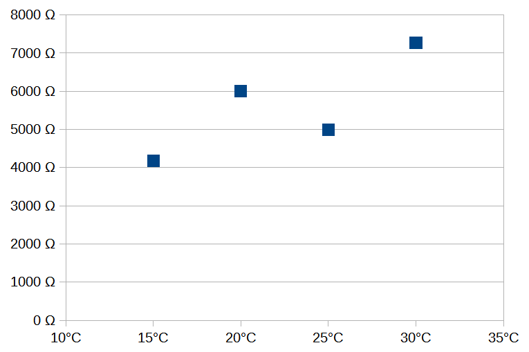

Ich habe in einer bestehenden Elektrobodenheizung einen NTC502
Temperatursensor. Der Messbereich wird maximal von 15-28° sein
(Wohnhaus).
Wiederstand 4179 Ohm bei 15°
Wiederstand 6013 Ohm bei 20°
Wiederstand 5000 Ohm bei 25°
Wiederstand 7267 Ohm bei 30°
Jetzt haben wird die Steuerung für die Bodenheizung erneuert.
Mein Problem ist jetzt das der Analogeingang der Steuerung nur 0-5000
Ohm auswerten kann.
Gibt es eine einfache Möglichkeit diesen Temperatursensor anzupassen
damit ich bei 30° maximal 5000 Ohm vom Sensor an der Steuerung auswerten
kann.
Wenn dies nicht geht muss ich im schlimmsten fall versuchen den Sensor
im Boden zu ersetzen.
Grusse
Mathias

kann es sein, dass du dich in deiner Aufstellung vertan hast? Die Werte
bei 20° bzw. 25° scheinen mir vertauscht zu sein

Wenn du in der Steuerung die Kennlinie frei definieren kannst, dann
reicht ein 15kOhm Widerstand parallel zum Sensor.
Ja, wie H.H. schon geschrieben hat. Prinzipiell stimmt dann die
Kennlinie nicht mehr, aber das wäre auch nicht so schlimm, du kannst den
Widerstand so berechnen, dass die gemessene Temperatur bei einer
bestimmten Temperatur richtig angezeigt wird, darunter und darüber nicht
bzw. nicht genau. Das ist sicher zu verkraften, wenn du den Sensor für
die meistens herrschende Temperatur optimierst, du wirst ja im
Wohnzimmer kaum je Frost haben.
Bestimme also was die meistens herrschende Temperatur ist, dann kannst
du den errechneten Widerstand zuschalten und deine Messreihe neu
durchführen. Ich denke für die Regelung wird das reichen. Die Kennlinie
anzupassen wäre natürlich optimal.

Mathias schrieb:
> NTC502
5k
Sicher nicht  das geht ja auf und ab.
> kann.
Sicher, dabei kann man sogar die krumme Kurve eines NTC etwas
linearisieren, aber:
Ein NTC verringert seinen Widerstand mit steigender Temperatur. Du
müsstest eher dafur sorgen, dass er bei 0 GradC nicht über 5k bekommt.
Was auch immer in deiner Heizung ist, ein NTC oder PTC, deine gemessenen
Werte passen jedenfalls zu keinem.
Vielleicht klärst du uns mal auf, wie du aus solchen Daten einen
funktionalen Zusammenhang für deine Steuerung ableiten möchtest bzw. wie
die Werte sich TATSÄCHLICH verhalten.
Ein Widerstand von bspw. 5500 Ω kann bei so einem Bauelement wohl
schlecht bei vier verschiedenen Temperaturen auftreten.
Einen zweiten Sensor parallel schalten. Ggf. noch einen 3,3k in Reihe zu
dem zweiten Sensor hängen.
