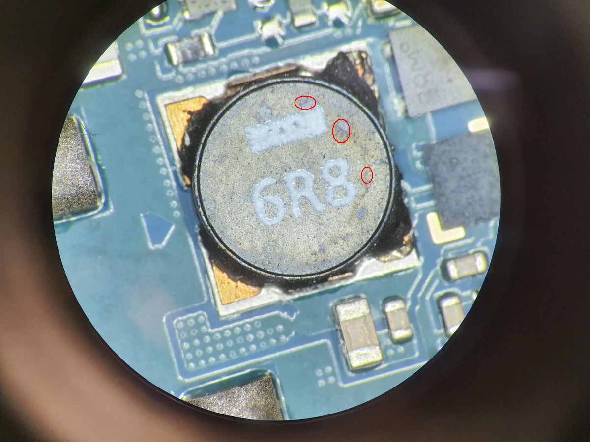

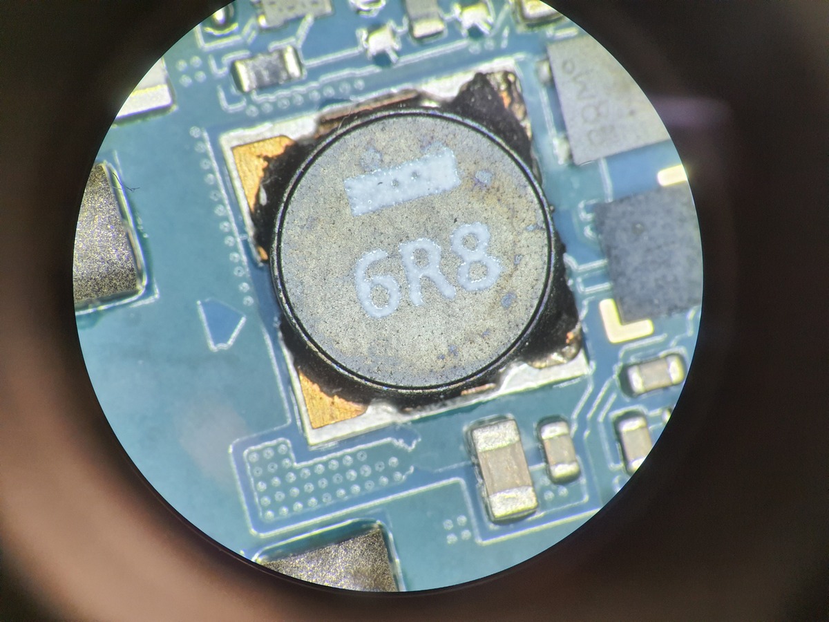

Hallo ihr Lieben, Ich bin neu hier und zu allem Übel auch Leihe. Daher entschuldige ich mich schonmal für eventuell den falschen Thread oder die X-te wiederholung. Ich hab leider keine Ahnung, wie ich die Frage für die Suche formulieren könnte. Es geht hier um ein Tablet Samsung Tab E SM-T560, das scheinbar nicht mehr läd. Ich hab es also mal auseinandergenommen und mir die Hauptplatine angesehen. Sofern ich das als Leihe beurteilen kann, sehen alle Bauteile, bis auf dieses, ziemlich gut aus. Mir macht es den Eindruck, als wäre es verschmorrt. Wenn dem so ist, würde ich das Teil gern ersetzen,da der Besitzerin sehr wichtig wäre, die Bilder auf dem Tablet zu retten. Ich bitte nochmals um Entschuldigung im Vorraus und vielen Dank, falls mir dennoch jemand helfen mag :)
Ich bin leider auch nur Laie und bei der Aufschrift "6R8" denke ich lediglich an einen Widerstand. Anlass dieses Beitrag ist ein anderer: Wir sind im Forum tolerant bei Schreibfehlern, aber bitte schreibe nie wieder Leihe Von sowas bekomme ich Augenkrebs.
Sieht aus, wie eine Drossel mit 6,8µH.
Steffen S. schrieb: > da der Besitzerin sehr wichtig wäre, die Bilder auf dem > Tablet zu retten. Dann sollte diese das Tablett zu jemandem bringen, der etwas davon versteht. Du bist leider dieser "Jemand" nicht ...... Lass die Finger davon im Interesse der Besitzerin. Ernst gemeint.
Ergänzung: dass die Drossel defekt ist, ist sehr unwahrscheinlich.
Genau, so ziemlich das robusteste Teil da drin! Gruss Chregu
Ist definitiv eine Stromspeicher-Drossel, die eindeutig zu Warm wurde! (Muss nicht heißen dass sie selber Defekt ist, aber irgend etwas ist da defekt das sieht man der Spule an, sie wurde Heiß)
Patrick L. schrieb: > die eindeutig zu Warm wurde! Woraus folgerst du das? Auf dem Bild sind keine auffälligen Verfärbungen. Der Verguss dürfte schon von Anfang an so ausgesehen haben und die Struktur des Ferrits habe ich auch schon oft so gesehen (intakt).
Diese Drossel ist eine Sinter-Ferrit Drossel, und das Material muss schon ganz ordentlich heiß geworden sein, dass die rot eingekreisten Verfärbungen Dauerhaft entstehen.(Eigentlich der ganze rechte obere 1/4 ist davon betroffen) Selbst im Reflowofen entstehen nur ganz kurz Verfärbungen die aber sofort wieder verschwinden. Siehe Bild.

Hallo Steffen, da wird vermutlich mehr defekt sein. Hast Du wenigstens ein Messgeraet, um die Akkuspannung zu messen? Wenn Du Glueck hast, kannst Du wenigstens extern den Akku laden und das Geraet erlaubt noch Daten zu kopieren. MfG Dieter
Rainer Z. schrieb: > Leihe Tut mir aufrichtig leid xD Ähnlich geht es mir, wenn jemand das Gleiche und das Selbe nicht auseinanderhalten kann^^ Hardy F. schrieb: > Lass die Finger davon im Interesse der Besitzerin. > Ernst gemeint. Das Risiko des Umlötens eines Bauteils trau ich mir schon zu. Ich bin halt lediglich das Äffchen in der Firma, das auf Kommando löten darf, sich aber nicht unbedingt mit den Bauteilen selbst auskennt. Hier geht es auch um den Kosten/Nutzen-Faktor, der eindeutig überschritten wäre, würd ich das reparieren lassen. Daher darf ich es auf einen Versuch ankommen lassen. Dafür würde ich natürlich gern den Übeltäter identifiziert haben. Dieter schrieb: > Hallo Steffen, > da wird vermutlich mehr defekt sein. Hast Du wenigstens ein Messgeraet, > um die Akkuspannung zu messen? > Wenn Du Glueck hast, kannst Du wenigstens extern den Akku laden und das > Geraet erlaubt noch Daten zu kopieren. > MfG > Dieter Guter Plan den Akku extern zu laden. Darauf werde ich mich auch mal versteifen. Hätt ich auch selber drauf kommen können. Aber wie das immer so ist, wenn eine fixe Idee den Raum für das Offensichtliche vernebelt. Ein Messgerät hätte ich. In der Firma kann ich halt nur bedingt agieren, da man sich nicht unbedingt vom Chefchen sehen lassen muss. Aber ich werd mal einen Adapter basteln, damit ich das Flachband mal eben abgreifen kann. Der "Messbereich" ist leider nicht mein Bereich. Da muss ich irgendwem Blumen oder Bier unter die Nase reiben. Patrick L. schrieb: > Diese Drossel ist eine Sinter-Ferrit Drossel, und das Material muss > schon ganz ordentlich heiß geworden sein, dass die rot eingekreisten > Verfärbungen Dauerhaft entstehen.(Eigentlich der ganze rechte obere 1/4 > ist davon betroffen) > Selbst im Reflowofen entstehen nur ganz kurz Verfärbungen die aber > sofort wieder verschwinden. Sieht mir eben auch etwas derbe aus. Die Füßchen sehen noch etwas fieser aus. Ich kann halt auch beim besten Willen kein anderes, beschädigten Bauteil ausmachen. Der rest ist wie geleckt. Nichtmal der Hauch von Korrosion durch Luftfeuchtigkeit, wie ichvdas von machem, noch funktionierenden Handy kenne. Ingo W. schrieb: > Sieht aus, wie eine Drossel mit 6,8µH. Dann mal schaun, ob ich sowas in Eigenrecherche finde. Schonmal vielen Dank an euch und die Tips, bzw kontruktive Kritik. Ich versuch euch auf dem Laufenden zu halten. Damit es entweder eine Erfolgsgeschichte oder abschreckendes Beispiel gibt.

Auch wenn man ihm es nicht ansieht, sind so Erfahrungswerte was da in etwa sein kann. 1.) Akku schlapp 2.) Sicherung/Polyfuse hinüber 3.) Treiber FET DC/DC Hopps (Dan kann die Spule heiß werden) 4.) Netzgerät in den ewigen Jagtgründen 5.) Leiterbahn Riss (In der Regel ist aber das Display vorher kaputt) Das sind mal so die häufigsten Ursachen

Wie schon von einigen Usern erwähnt, handelt es sich um eine Speicherdrossel mit einer Induktivität von 6,8µH ähnlich z.B. dieser hier: https://www.we-online.com/katalog/de/WE-PD2 Es gibt diese Speicherdrosseln in den verschiedensten Baugrößen, abhängig von der Induktivität und für welchen Strom sie ausgelegt sind. Ob hier tatsächlich ein Defekt vorliegt lässt sich Anhand der Fotos nicht sagen.

Selbst wenn die Drossel defekt ist, das ist doch niemals die Ursache. Der Fehler liegt dann in angrenzenden Bauteilen sonst wäre die Drossel nie so heiß geworden. Ich würde sagen Akku von extern laden hat die größten Erfolgsaussichten. Aber nur wenn du weißt was du tust, überladene LiIon-Akkus sind kleine Brandbomben! Alternativer Ansatz: Hat die Kollegin vielleicht noch die Zugangsdaten zu ihrem Account? Evtl. sind die Bilder ja in irgend einen Cloudservice gespiegelt worden. Kann auch gut der Fall sein ohne dass der Besitzerin das bewusst ist.

vomo schrieb: > Wenn jemand ne Drossel für einen Widerstand hält, Wieso? Bei DC ist eine Drossel auch nur ein Drahtwiderstand. :-D MarWin schrieb: > Selbst wenn die Drossel defekt ist, das ist doch niemals die Ursache. Sorry ich erhebe Einspruch. es kann schon Vorkommen, also niemals nicht ganz richtig. Da währen ..Bruch des Kerns, Unterdimensioniert,Produktionsfehler...usw. :-D
Ich hatte schon solche Drosseln, die zu heiß wurden und dann einen Windungsschluß hatten, weil der Lack auf dem Cu-Draht verbrannt war. Das kann man mit einem Ohmmeter kaum feststellen, aber sehr gut mit einem Induktivitätsmessgerät. Wenn das statt 6,8µH nur noch ein paar Nanohenry zeigt ist die Drossel defekt. Ich hatte auch schon eine Lötzinnbrücke unter der Drossel, das hat denselben Effekt. Dadurch wird aber auch üblicherweise das Schaltregler-IC getötet, das hätte dann auch Schmauchspuren. Aber andere Fehlerursachen sind wesentlich wahrscheinlicher.

Patrick L. schrieb: > Diese Drossel ist eine Sinter-Ferrit Drossel, und das Material muss > schon ganz ordentlich heiß geworden sein, dass die rot eingekreisten > Verfärbungen Dauerhaft entstehen. Nö. Ich habe im Ferrite Werk gearbeitet. Die Verfärbungen können 100 Gründe habe und sind alles andere als ungewöhnlich. Auch müsste der Lötstoplack in der Umgebung dann verfärbt sein. Patrick L. schrieb: > Da währen ..Bruch des Kerns, Unterdimensioniert,Produktionsfehler...usw. Bruch des Kerns führt also zu Überlastung des Kupferdrahtes? Steile These... Selbst wenn es einen Wicklungsschluss gäbe, was bei niederspannungsdrosseln extrem ungewöhnlich ist, würde das nicht zu starker Erwärmung führen, weil das entweder eine Schaltreglerdrossel ist, bei der der Schaltregler den Strom begrenzt, oder es ist eine Entstördrossel, bei der die nachfolgende Schaltung den Strom bestimmt. Es bleibt dabei: Christian M. schrieb: > so ziemlich das robusteste Teil da drin! Der Klassiker sind durchlegierte Dioden oder Fets bei den Schaltreglern. Gerne auch mit Folgefehlern. Wenn man da keine Ahnung von hat, nicht das Equipment die zu wechseln und nicht die Erfahrung wo man das Bauteil herbekommt, kann man ohnehin nix machen. Steffen S. schrieb: > die Bilder auf dem > Tablet zu retten. Wenn nur der Akku nicht mehr lädt, nichts einfacher als das. Akku abklemmen, mit Labornetzgerät statt Akku versorgen. Mal geprüft ob nur der Akku defekt ist und die Schutzschaltung den deaktiviert hat? Wenn garnichts mehr geht, emmc Chip auf dem Board identifizieren und passenden emmc zu sd card adapter besorgen. Umlöten und auslesen. z.B. https://de.aliexpress.com/i/4000563109280.html

Prokrastinator schrieb: > Patrick L. schrieb: >> Da währen ..Bruch des Kerns, Unterdimensioniert,Produktionsfehler...usw. > Bruch des Kerns führt also zu Überlastung des Kupferdrahtes? > Steile These... Nix mit These, es ging nur darum das: Patrick L. schrieb: > Sorry ich erhebe Einspruch. > es kann schon Vorkommen, also niemals, nicht ganz richtig. und nur in Bezug auf das auch mal eine Drossel Kaputt sein kann. also nicht aus dem Zusammenhang reißen, Danke. Prokrastinator schrieb: > Es bleibt dabei: > Christian M. schrieb: >> so ziemlich das robusteste Teil da drin! > > Der Klassiker sind durchlegierte Dioden oder Fets bei den Schaltreglern. > Gerne auch mit Folgefehlern. ist 100% richtig in den Meisten Fällen ist es der Treiber der Hopps geht. oder auch einem ein Nachfolgender "C" der Kurzschließt, auch dass kann zur Erwärmung der Drossel führen. Prokrastinator schrieb: > Nö. > Ich habe im Ferrite Werk gearbeitet. > Die Verfärbungen können 100 Gründe habe und sind alles andere als > ungewöhnlich. Auch müsste der Lötstoplack in der Umgebung dann verfärbt > sein. Ich bestücke und verbaue Rollen weise solche Stromspeicher-drosseln, in allen Formen und Größen. dabei beobachtete auch schon oft solche Verfärbungen(Regenbogen Farben), wen das Board grad noch heiß aus dem Reflow kommt. die sind aber sobald das Bauteil abgekühlt ist auch wieder weg. Ich habe auch keine Sekunde behautet dass die Drossel selbst defekt sei, den: Ben B. schrieb: >> Ist das Bauteil noch intakt? > Warte, ich mess mal eben am Bildschirm... > ... nee sorry kein Durchgang, ist kaputt. Ist ja die einzige mögliche Diagnose.(Sorry es gibt noch Leute hier die eine Glaskugel haben, ganz vergessen). Deshalb: Messen, schauen, handeln. Prokrastinator schrieb: > Wenn nur der Akku nicht mehr lädt, nichts einfacher als das. > Akku abklemmen, mit Labornetzgerät statt Akku versorgen. > Mal geprüft ob nur der Akku defekt ist und die Schutzschaltung den > deaktiviert hat? ist ein sehr guter Vorschlag. Aber es fehlt auch noch das "Salamirädchen" vom TO Läuft er wenn der Akku entfernt ist oder ist nur das Problem dass er nicht mehr lädt. Kann ja auch sein das der Akku voll geladen ist aber das Bios Setup im Himmel und sich deshalb das Teil nicht mehr einschalten lässt. Eine sehr häufige Krankheit von den PiPo Wxxx Tablett und Notebooks. Da stellt man Oft die Diagnose der Akku ist schuld aber er war es dann doch nicht. Zur Zeit kann niemand genau sagen was bei dem Teil wirklich ist, den das einzige was wir bis jetzt haben ist. 1.) Ein Bild einer drossel die nicht grad nach 0815 zustand aussieht und ev sogar schon ab Werk so ist. 2.) die Aussage: Es läuft nicht. 3.) die Aussage: Der Akku lädt nicht. Damit braucht man schon eine Sehr gute Glaskugel um zu sagen: Dass ist defekt, ohne das Teil auch nur Vermessen oder wenigstens mal in den Händen gehabt zu haben. Das ist Fakt.

hab schon oft erlebt, dass ein Tablet sich nicht aus dem Tiefschlaf holen lässt, weil die Untetrspannungsabschaltung zugeschlagen hat. Versuch mal das Akku extern auf z.B 4,2V aufzuladen.
Wie kommt ihr eigentlich auf die Idee, daß die Drossel kaputt wäre? Das Zeug ist doch nur irgendwelche Vergußmasse zum Stabilisieren/Fixieren des Spulendrahts. Und wenn es schon so weit gekommen wäre, daß die Spule halb wegschmilzt, dann ist noch was ganz anderes kaputt ...

Da ist vermutlich der Schaltregler durch. Welches Tablet? Gibts ein Schematic dazu?
