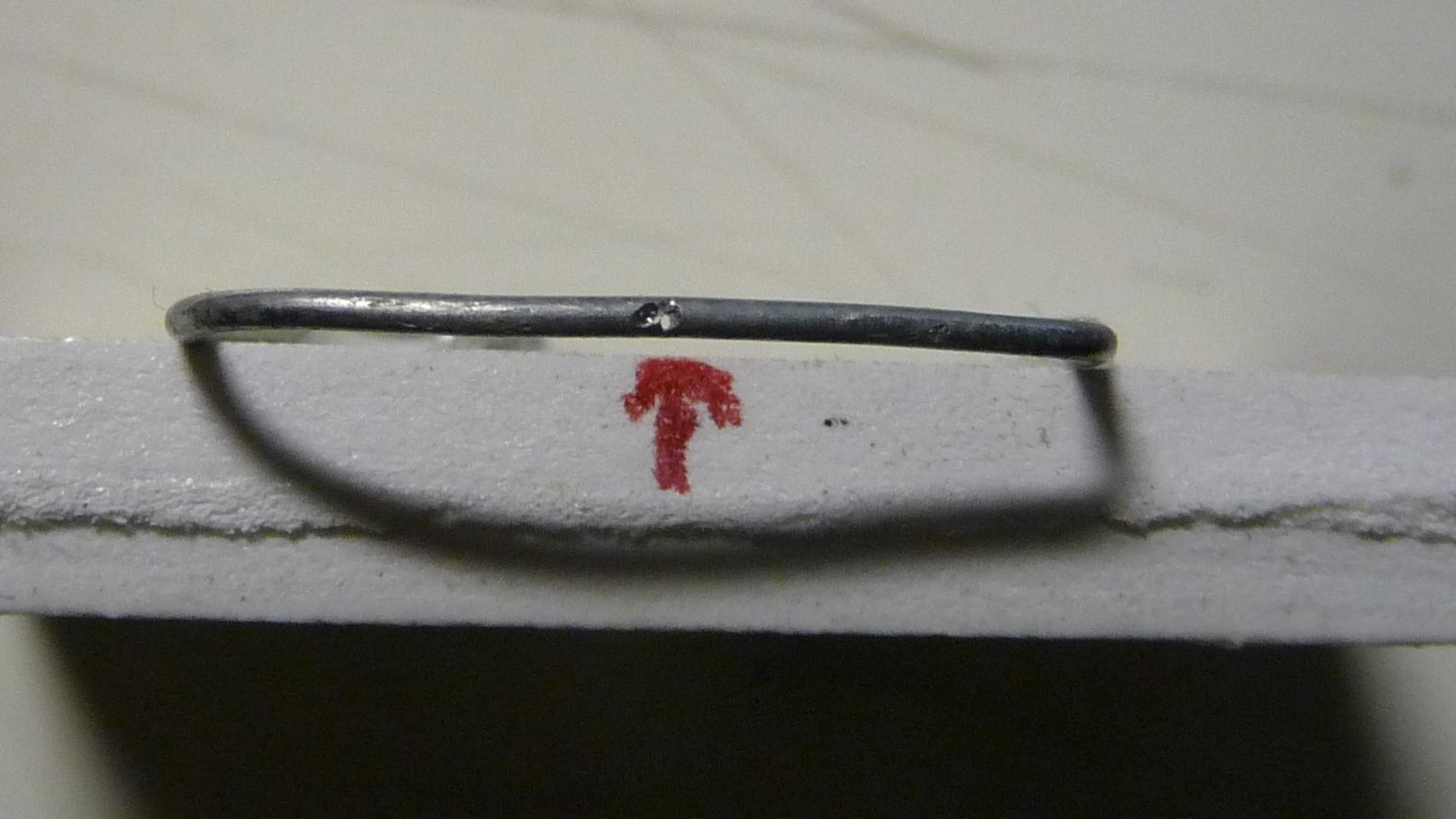

Benutze seit längerem einen Proxxon IBS/E (hat doppelte Kugellager),
damit bohre ich im Bohrständer (entweder von Proxxon oder - mit
passendem Adapter - von Wabeco) auch 0.3mm ohne dass da was abbricht.
Schau Dir mal das Bild genau an, das ist eine Büroklammer mit einem
0.4mm-Loch, habe ich damit gebohrt.
Wow, das muss ich mir mal überlegen, dieses Equipment zuzulegen.
