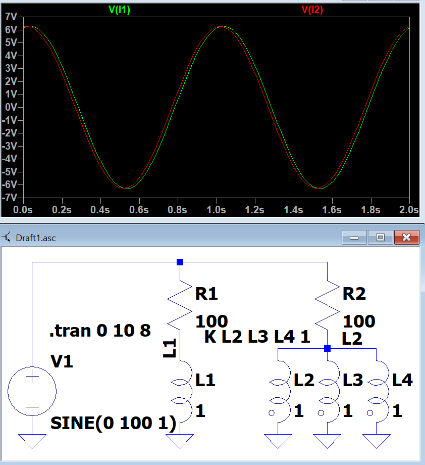

Hallo Zusammen,
ich habe aktuelle eine Diskussion mit einem Studienkollegen. Es geht um
drei parallel geschaltete gekoppelte Spulen. Der Kopplungsfaktor ist als
Ideal angenommen. Mein Kollege meint das wenn alle Induktivitäten den
selben Wicklungsinn und Wert haben, der Gesamtwert dreimal so hoch ist
wie der Wert der einzelnen Induktivität.
Dies ist für mich nicht nachvollziehbar. Könnt ihr mir da weiterhelfen ?
Für mich sind einfach drein parallel geschaltete Induktivitäten, dass
heisst der Gesamtwert beträgt nur ein drittel der Einzel Induktivität?
Oder sehe ich das falsch?
Gast #6840799
Wenn sie gekoppelt, also auf einem gemeinsamen Kern gewickelt sind, dann
teilt sich der Strom gleichmäßig auf, aber der die induzierte Spannung
ist gleich. Folglich verhält sich die Induktivität nach außen, wie eine
einzelne Induktivität, jedoch mit dreifachem Querschnitt.
Moderator Persönliche Seite #6840812
Thomas schrieb:
> Wenn ich das dann richtig verstehe
Das verstehst du nicht richtig.
Sie können maximal den Wert jeder Einzelinduktivität erreichen, das
wäre bei idealer (gleichsinniger) Kopplung.
Minimal können sie 1/3 dieses Wertes erreichen, wie bei der
Parallelschaltung von Widerständen, wenn sie überhaupt nicht koppeln.
(Bei gegensinniger Kopplung kann es noch weniger werden, aber das war ja
gar nicht gefragt.)
Gast #6840882
An sich von vorneherein logisch, dass die Induktivität gleich bleibt.
Ideale Kopplung erreicht man annähernd nur dadurch, dass man die
Wicklungen so nahe wie möglich, also neben- oder übereinander oder
besser noch ineinander wickelt, am besten also drei parallele an den
Enden verbundene Drähte, die gemeinsam gewickelt werden. Also sozusagen
HF-Litze. Und es kommt dasselbe raus wie bei einem Einzeldraht mit
dreifachem Querschnitt. Vom Skineffekt mal abgesehen,
