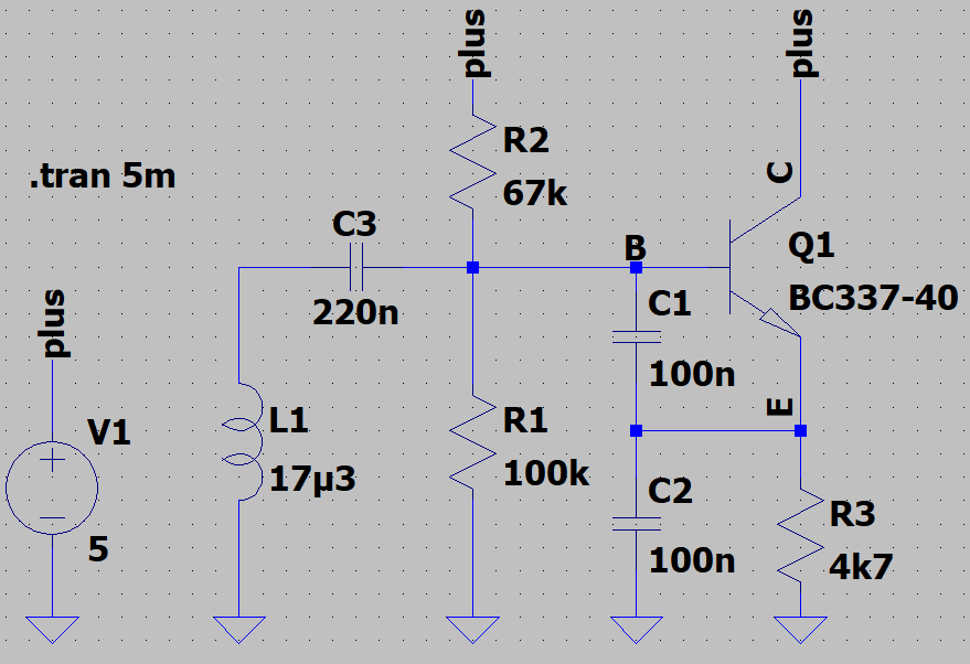

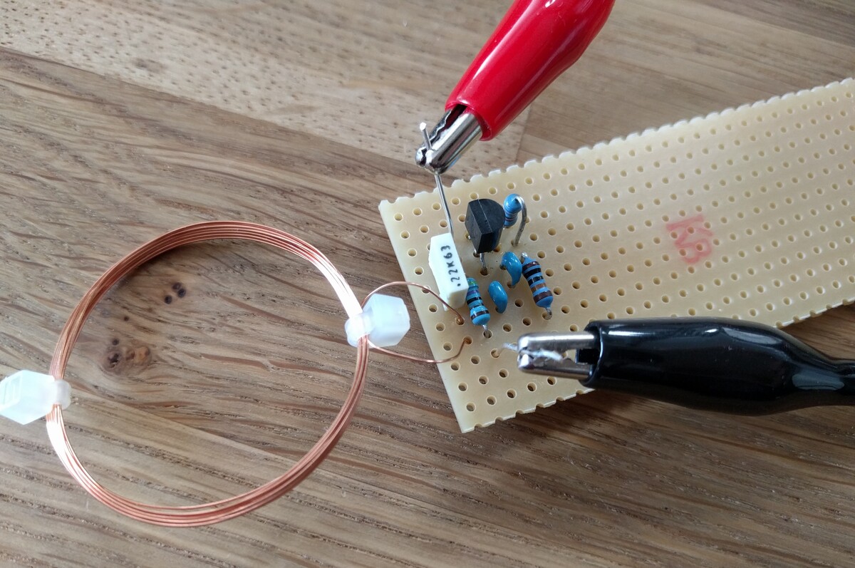

ich experimentiere an einem Colpitts-Oszillator (Common Collector) mit
"großer" Luftspule als eine Art induktiver Sensor. Die Schwingfrequenz

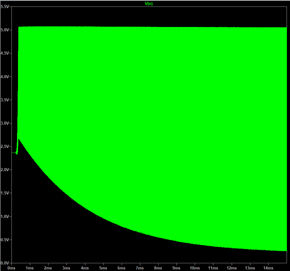

der Simulation und die gemessene liegen bei ca. 190kHz.
In der Simulation funktioniert alles nach Plan.

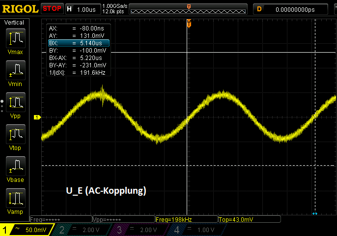

Bei meinem Aufbau hingegen ist das Ausgangssignal sehr klein.
Die nachgemessenen Arbeitspunkte sind identisch mit denen in der
Simulation.
Die genaue Induktivität der Spule habe ich nicht nachgemessen, sie
sollte aber annähernd im Bereich 17uH sein. Als Spannungsversorgung
verwende ich ein Labornetzteil.
Hat jemand hier eine Idee wo das Problem liegen könnte?
1. Unter 1mA Kollektorstrom ist für den BC337 sehr wenig,
   da geht die Stromverstärkung schon arg herunter. Ein
   BC547 wäre deutlich besser.
2. Der Basisspannungsteiler kommt mir arg niederohmig vor.
3. Die drei Kondensatoren sind hoffentlich kein X7R?!
   Das geht arg auf die Güte und die Temperaturstabilität.
   Wickelkondensatoren (oder Keramk-Vielschicht C0G) wären
   passend.
4. Die Dimensionierung C1 = C2 ist nicht optimal; ich habe
   aber vergessen, welcher größer und welcher kleiner sein
   sollte.
HTH
Im miserablen Verhältnis von L und C.
Die Scheinwiderstände bei Resonanz bewegen sich im Bereich weniger Ohm.
200 kHz ist "Langwelle" im Rundfunkbereich. Da benutzt(e) man einen
Drehko von 500 pF, vielleicht nochmal so viel parallel, alles in allem
einige wenige nF – und eine entsprechend größere Spule.

Der Transistor muss also niederohmiger werden, nicht
hochohmiger. Also: R3 runter (470 Ohm...220 Ohm),
Basisspannungsteiler anpassen.
Ach so: M.E. sollte C3 auch deutlich kleiner sein als C1 und
C2. Kleineres C entspricht größerem Scheinwiderstand, und
die meiste Schwingkreisspannung sollte über C3 abfallen und
nicht parallel zum Transistor. Also mal C3=68nF, C1=C2=220nF
probieren.

Das Signal ist auch ziemlich verrauscht. Und mehr als Faktor 10
gegenüber der Simulation ist auch nicht erklärbar.

C1 + C2 sind viel zu gross und L1 viel zu klein. So ist das
LC-Verhaeltnis sehr schlecht, kein Wunder das der kaum schwingt. Wie
Joerg schon sagte im unteren nF  Bereich sollten die liegen und die
Spule mit wesentlich mehr Windungen. C3 ist egal, der dient eh nur der
DC-Trennung.

Neben dem oben schon erwähnten miserablen L/C-Verhältnis (XL<22 Ohm) hat
die Spule in der Simulation eine unendliche Güte. In der Realität dürfte
die bestenfalls so um 100 liegen (Rverl ~ 0.2 Ohm).

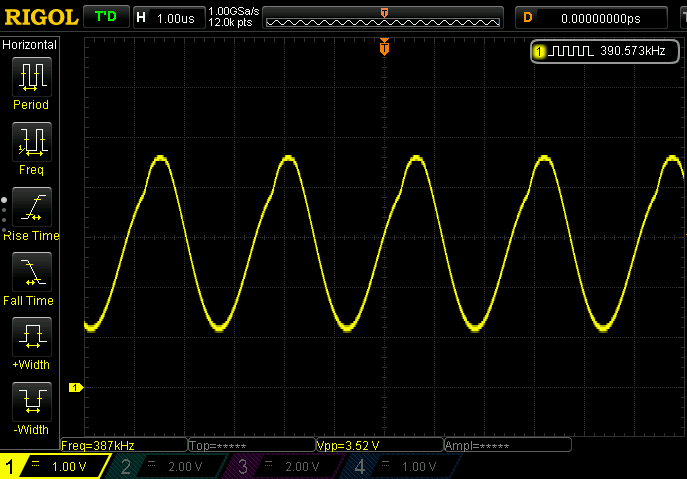

von Steffen B. (steff_10)
Vielen Dank für die ganzen Tipps!
Das Problem lag hauptsächlich, wie ihr bereits erwähnt hattet, an dem
LC-Verhältnis.
Ich habe zusätzlich die Kerkos durch Folie ersetzt (mangels Auswahl an
verschiedenen Folienkondensatoren liegt die Schwingfrequenz jetzt bei
400kHz...).
Einzig die Anmerkungen zum Kollektorstrom und R3 habe ich noch nicht so
ganz nachvollziehen können:

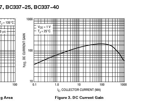

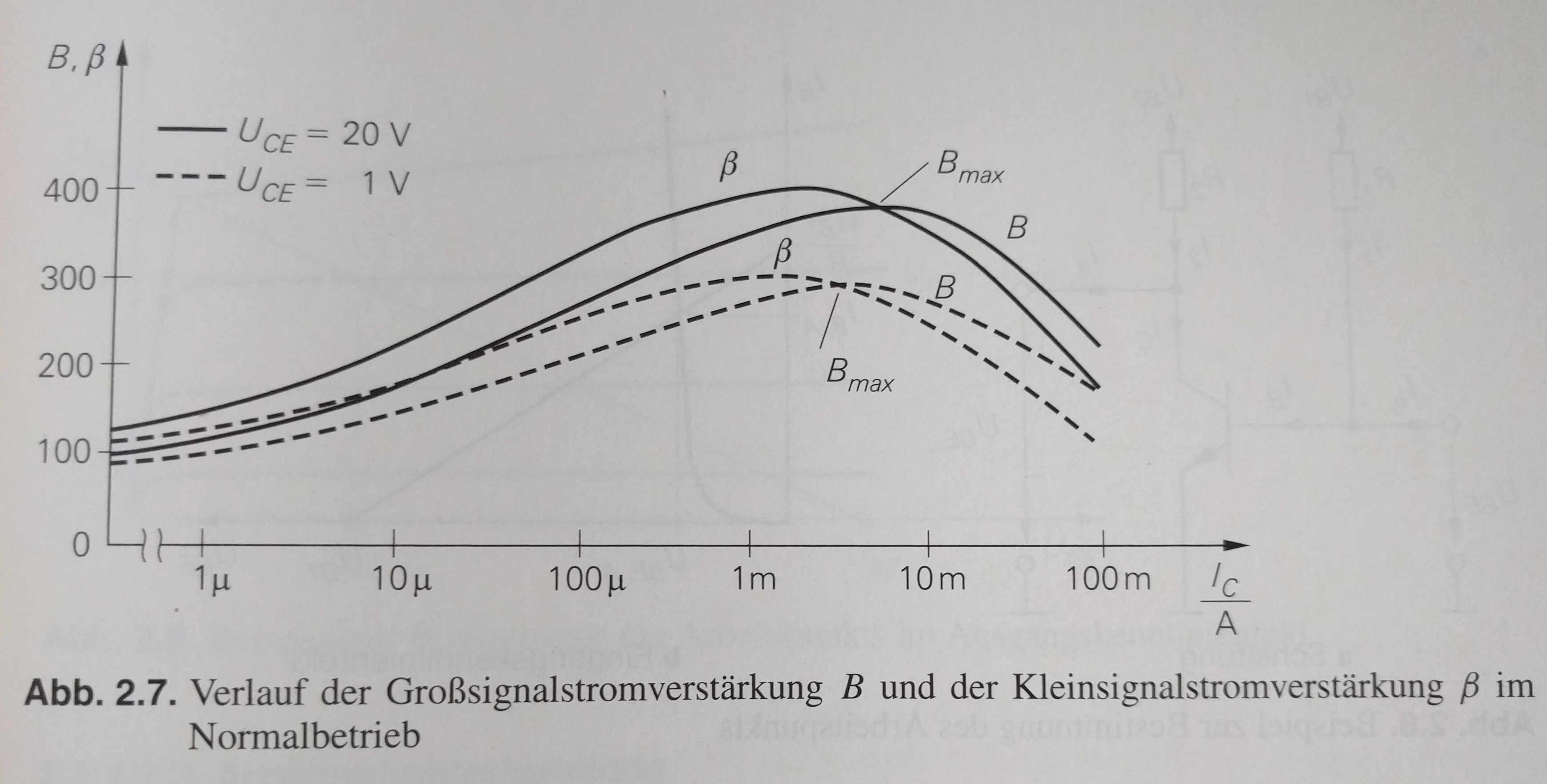

Die Stromverstärkung nimmt laut meiner Erinnerung und dem Datenblatt mit
steigendem Kollektorstrom ab und nicht andersrum?
R3 dient der Arbeitspunkteinstellung und im Kleinsignal-Bereich
dominiert C2 das Verhalten. Warum sollte R3 dann verringert werden -
damit verschenke ich doch auch Outputswing?

1) Die originale LC-Dimensionierung des TO mag suboptimal sein, aber
warum ist das nicht bereits aus der Simulation ersichtlich?
Wegen der als (nahezu) ideal angenommenen Spule? (LTSpice setzt den ESR
auf 1 mOhm, wenn nichts angegeben wird.)
Wegen eines zu einfachen Modells zur Simulation des Transistors? ...?

von Egon D. (Gast)
> ich noch nicht so ganz nachvollziehen können:
> dem Datenblatt mit steigendem Kollektorstrom ab und
> nicht andersrum?
Welcher Hersteller?
Die BC337-Datenblätter von OnSemi und Fairchild stimmen
darin überein, dass die Verstärkung bis I_c = 100mA
allmählich anwächst und oberhalb 100mA recht rapide
abfällt.
Einzig NXP/Philips behauptet, dass die Stromverstärkung
zwischen I_c = 100µA und I_c = 100mA praktisch konstant
ist, aber das scheint mir nicht so recht glaubwürdig.
In allen drei Datenblättern wird hfe bei I_c = 100mA
angegeben; man kann unterstellen, dass das ungefähr das
Optimum ist. Das passt auch zu einem Transistor mit
Ic_max = 800mA.
Viele Bipolartransistoren haben ein (recht breites)
Verstärkungsmaximum bei einem bestimmten optimalen
Kollektorstrom; unterhalb und oberhalb wird der
Transistor schlechter.

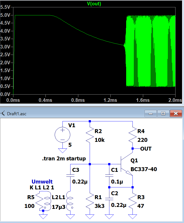

von Helge (Gast)
Wenn ich das richtig verstehe, läßt sich auch ein stark bedämpfter
Schwingkreis mit kleinem XC und XL verwenden, wenn die Mitkopplung auch
niedrige Impedanz hat und die Kreisverstärkung >1 ist. Was ich meine
beispielhaft im Bild. Oder ist das ein holzweg?
> bedämpfter Schwingkreis mit kleinem XC und XL verwenden,
Moment, stopp: "Niedriges L/C-Verhältnis" bedeutet nicht
zwingend auch "niedrige Kreisgüte". Eine Kreisgüte von
geschätzt 100 ist schonmal nicht katastrophal.
> wenn die Mitkopplung auch niedrige Impedanz hat und die
Naja, genau das war ja meine ursprüngliche Idee: Wenn
der Schwingkreis sehr niederohmig ist, muss auch der
Ausgangswiderstand der Transistorstufe gering sein,
damit die Fehlanpassung nicht zu schlimm wird und
genug Energie rückkoppelt.
Deine Simulation zeigt ja, dass das wohl funktioniert.
> Was ich meine beispielhaft im Bild. Oder ist das ein
> holzweg?
M.E. nicht (obwohl es sicher bessere Methoden gibt).

Eine Windung um die Spule reicht meistens aus. Vortelhaft
ist, noch eine Pufferstufe nachzuschalten, dann wird die
Frequenz Rückwirkungsfrei von der Last.
von Günter Lenz (Gast)
Und noch was, die Kollektor-Emitterspannung, also den Arbeitspunkt
stelle ich (erstmal ohne Schwingkreis) auf etwa 1/4
bis 1/3 der Betriebsspannung ein. R3 mit 4,7 kOhm ist ziemlich
groß, damit bekommt mann nicht besonders viel Leistung in
den Schwingkreis hinein.
Ich habe mal eine Testschaltung praktisch aufgebaut
und getestet.
Mit folgender Dimensionierung:
 C1 = 470nF
 C2 = 100nF
 C3 = 10nF
 R1 = 15 kOhm
 R2 = 10 kOhm
 R3 = 220 Ohm
 Q1 = SD335
 Ringluftspule = 50 Windungen   7,3 cm Durchmesser
             Drahtdurchmesser 0,5mm
 Betriebsspannung = 9V
 HF-Spannung am Emitter gemessen = 2V
 HF-Spannung an der Spule gemessen = 10V
 Frequenz gemessen = 89,9 kHz

Egon D. schrieb:
>> 2) Wozu dient der Kollektor-Widerstand (R4)?
> Der ist m.E. nutzlos :)
R4 hilft harmonische zu unterdrücken. Ohne R4 hat das Ausgangssignal
eine kleine Delle in der Spitze. Wie das konkret funktioniert habe ich
noch nicht ganz verstanden.
> Ic_max = 800mA.
Ich habe das NXP Datenblatt herangezogen (S.6):
https://www.mouser.de/datasheet/2/302/nxp_bc817_bc817w_bc337-1188861.pdf
Der Tietze Schenk gibt dir aber recht, dass
 ein Maximum für einen bestimmten Kollektorstrom hat (siehe Anhang).
Christian S. schrieb:
> Nimmst Du wie zu Anfang den Emitter als Ausgang?
> Der "swing" von 3,5 Volt ist doch schon ganz gut oder?
Ja, der Emitter ist wieder der Ausgang. Der aktuelle Swing ist für mich
mehr als ausreichend.

von Mohandes H. (Firma: مهندس) (mohandes)
Steffen B. schrieb:
> Ohne R4 hat das Ausgangssignal eine kleine Delle in der Spitze.
Wie diese 'Beule' bei ca 90% auf der ansteigenden Flanke entsteht (und
bei der fallenden fehlt) würde mich auch interessieren.
von ### (Gast)
Ich habe hier: https://axotron.se/blog/2015/01/
folgende Aussage dazu gefunden:
"The addition of R4 helps to make the output more sinusoidal as it
provides negative feedback at high frequencies via the miller
capacitance between the collector and base of Q1"
von Peter R. (pnu)
Zunächt einmal: die Schwingamplitude ist durch die Begrenzerwirkung der
Bauelemente bestimmt, wenn die Schaltung erstmal schwingfähig ist.
In der obigen Schaltung ist es entweder Ube, das die Spannung an C1
begrenzt.
Ein Ändern des Verhältnisses C1/C2 müsste also die Amplitude erhöhen.
Die andre Begrenzung ist der Kollektorstrom des Transistors. Wenn der Ts
nur 10 mW liefern kann, entsteht bei starken Kreisverlusten auch nur die
den 10mW entstehende Spannung.
Zweite Maßnahme wäre also, den Strom im Transistor zu erhöhen.
Mit Re von 4,7k und 5V Betriebsspannunug dürfte der Kollektorstrom kaum
1mA erreichen.
