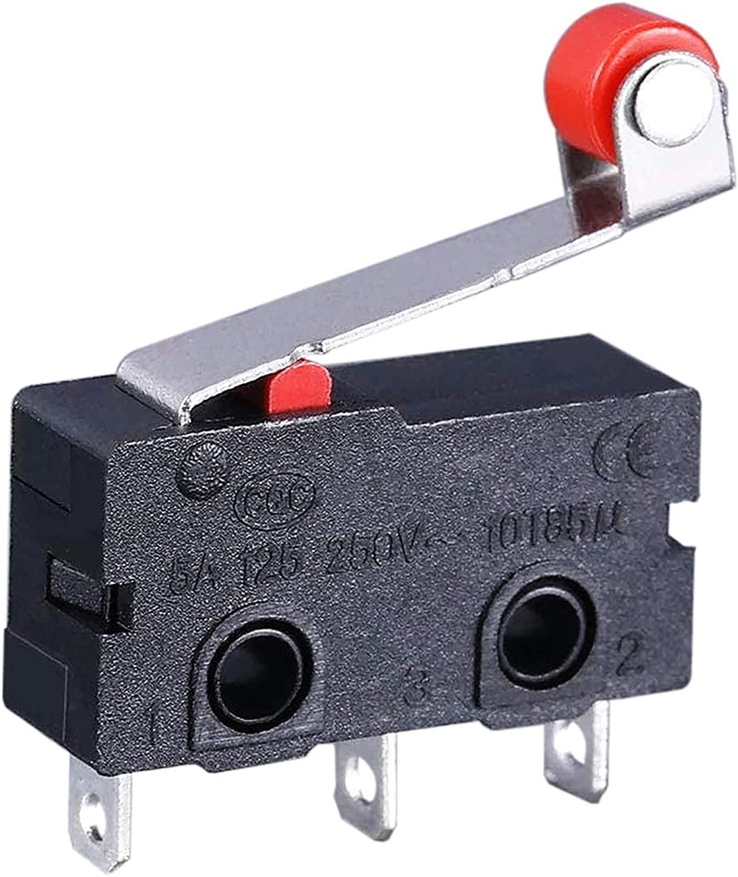

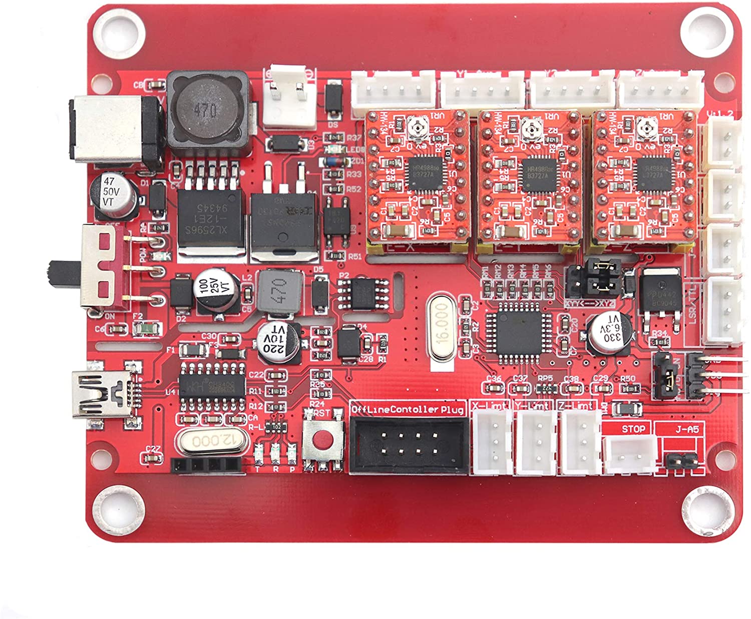

Hallo liebe Leute,
ich habe neulich den CNC 3018 Pro gekauft. Die Machine kommt
üblicherweise ohne X,Y,Z Limiter, man muss selber nachrüsten.
Normalerweise gibt es gewidmete Limiter Platine dafür aber ich habe zu
Hause parat einfache NO NC C Limiter-Switchs.  Der Kontroller hat jedoch
Pro Achse (siehe Bild) nur einen Stecker mit 3 Stifte. Die Stifte sind
mit + - und S markiert. Welchen Stift soll ich mit welchen Pole des
Limiters verbinden?
Gast #6840982
für Endschalter nimmt man normalerweise den (NC) damit das
drahtbruchsicher ist. Ist bei dem kleinen Schrammelteil aber sicher
nicht lebenswichtig. Also (C) an - und (NC) an S müsste reichen, der
Controller hat ja noch einen PullUp. + ist oft vorhanden für induktive
Sensoren die eine Versorgungsspannung brauchen.
(Firma: S-C-I DATA GbR) #6841010
Bei meinen Kontrollern sind die Eingänge Invertiert gewesen, dann müsste
ja der Schalter gegen + Schalten und ein PullDown drin sein?
Kann das bei dem Kontroller des TO aber nicht sagen.
Müsste man da nachschauen und Kontrollieren.
PS bei Meinem ist der PullUp beim schalter montiert und eine 3
Drahtleitung gezogen.(Das sicherlich weil an 2 Achsen ein Hallsensor
ist), nur die Z Achse hat ein Mikroschalter.
Das ist wohl von Maschine zu Maschine verschieden.

OP #6841061
Patrick L. schrieb:
> PullUp Widerstand [4k7] auf (+) & (S) vom Stecker.
> (NO) auf (-) und (C) auf den (S) mit dem PullUp zusammen vom Stecker.
ich hab es ganz später gemerkt, dass ich vergessen hatte bei dem neuen
Controller im GRBL $21=0 mit $21=1 auszutauschen. Dann habe ich bisschen
experimentiert und beim Stecker + und - einfach kurzgeschlossen. So hat
es auch geklappt :)) Man sieht im GRBL sogar die rictige "Hardlimit
erreicht" Meldung auch. Dann habe ich natürlich es mit Pullup verbunden,
wie du das beschrieben hast.
Danke euch alle wegen der schnellen Rückmeldung. Es ist mein erster
Eintrag in diesem Forum und ich finde es toll, dass es so viele aktive
Benutzer gibt.
MfG
