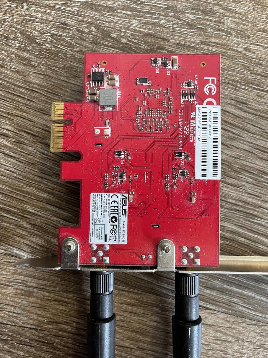

Hallo an Alle.
Ich hoffe hier kann mir vielleicht wer weiterhelfen.
Ich habe mir eine gebrauchte Asus Wlan Karte gekauft.
Nach dem einbau die ernüchterung. Die karte erkennt zwar alle WLAN netze
in
der Umgebung, aber kann sich nur in das 2,4Ghz Lan einwählen. Das
funktioniert dann aber nur extrem schlecht bzw gar nicht. Hab es dann
mal mit einem WLAN Spot von meinem Handy probiert... bis zu 50cm
entfernung funktioniert es, dann gibt es probleme mit der Verbindung. Da
ich treiber probleme ausgeschlossen habe, wollte ich die Karte
wegschmeissen.. hab sie dann aber noch optisch überprüft und siehe da...
Es fehlt eine SMD Spule auf der Karte. Ich habe daher ein foto aus dem
Web geladen wo man das Bauteil sieht (oben links, graue ca 7x7mm große
Spule mit der Zahl 100 drauf) mittlerweile konnte ich rausfinden das es
sich um eine 10u henry spule handelt. Leider gibt es da aber noch ganz
andere faktoren... hochleistungsspule.. hochfrequenzspule.. wieviel
Ampere.. wie viel Ohm... kann mir wer helfen was für ein Bauteil ich da
verwenden kann, dass die Karte zumindest wieder halbwegs funktoniert?
wäre für jeden Tipp dankbar. LG

Ich bin ehrlich gesagt erstaunt dass die Karte überhaupt irgendwas
sinnvolles tut.
Die Spule gehört zu einem Schaltregler für die Stromversorgung der
Karte, der macht aus den 12V vom PCI Express Anschluss z.B. 3,3V.
Diese beiden Spannungen solltest du an den großen Keramik-Kondensatoren
rund um den Regler finden können.
Um ein passendes Bauteil zu finden, schau ins Datenblatt vom Regler IC,
da werden oft passende Spulen genannt. Alternativ nimm eine für Regler
geeignete Spule, also geringer Innenwiderstand, hoher Strom, gerne
magnetisch geschirmt.
OP #6841634
Hallo.
Also ich habe den IC mal gegoogelt..
FR9888
G1646
P586K
Ich habe zum bestellen nur den Conrad als option..
https://www.conrad.at/de/p/wuerth-elektronik-we-fami-744750230100-speicherdrossel-geschirmt-radial-bedrahtet-8010-10-h-23-m-4-6-a-1-st-1385281.html
Hoffe der Link wird angezeigt...
Wäre eine Speicherdrossel, radial bedrahtet (zum einfacheren löten)
23m Ohm; 4,6A; 10uh; geschirmt.
Denkst du das Teil würde gute Arbeit leisten?
LG und Danke für Deine Hilfe !!

Da der PCIe Slot 3,3V führt, wird die Karte einfach die benutzen statt
sich die selbst zu machen.
Hier hatte jemand das gleiche Problem:
https://extreme.pcgameshardware.de/threads/asus-pce-ac56-probleme-mit-5ghz-netz.504695/

Alexander F. schrieb:
> Denkt ihr eine Spule mit 2A reichen dort auch? Dann könnte ich es gegen
> ein passendes Smd Bauteil tauschen.
Der IC ist für bis zu 3.5A spezfiziert. Die konservative Variante wäre
deshalb anzunehmen, dass die Schaltung den IC ausreizt, dementsprechend
etwas im Bereich 10uH/4A nehmen.
Alternativer Ansatz: Schätze die physikalischen Abmessungen der
Originalspule so gut wie möglich ab. Darauf basierend kannst du eine
Suche bei Mouser / Dikikey etc. starten und alle 10 uH Spulen mit
ähnlicher Gehäusegrösse und Aufbau aussuchen. Da alle Spulen mit
denselben physikalischen Randbedingungen zu tun haben, wird ein Blick
auf das durchschnittliche Rating dieser Eingrenzung eine gute
Abschätzung der nötigen Parameter geben...
