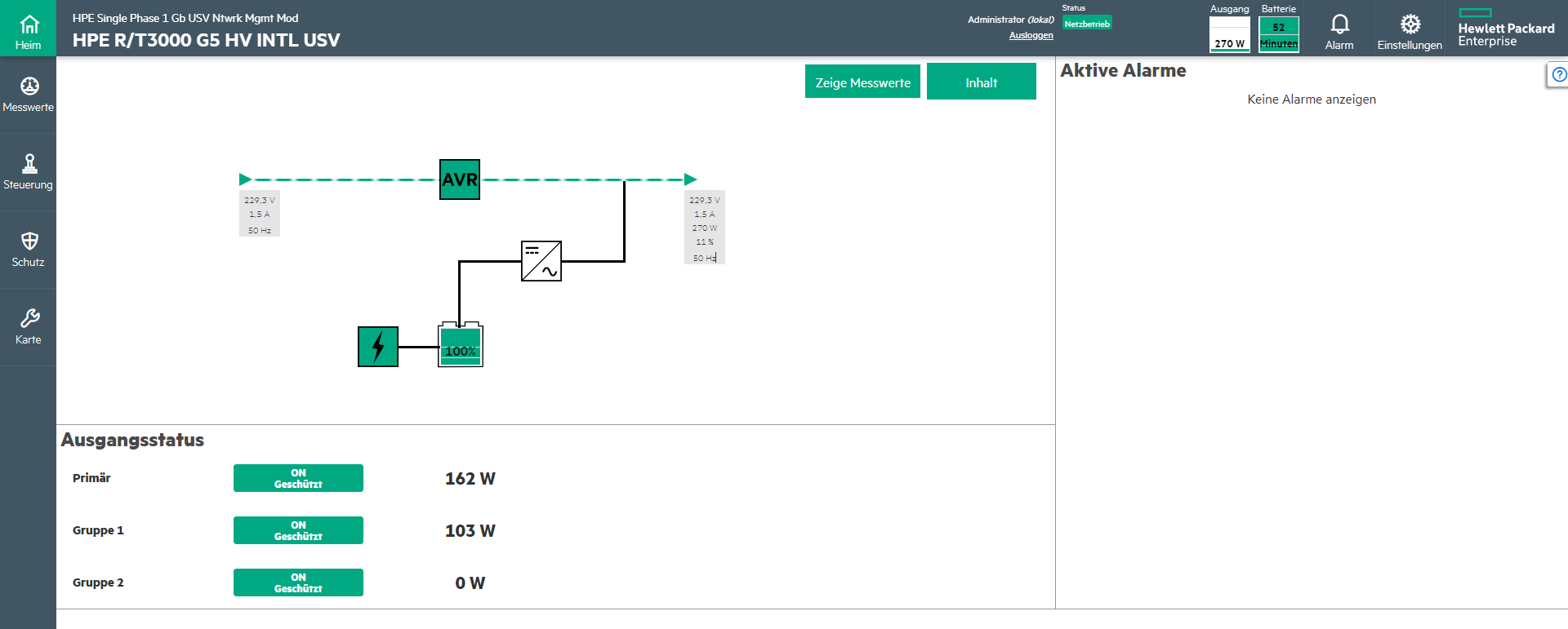

wie ist denn zur Zeit Stand der Dinge, was den Personenschutz bei
Netzausfall hinter ( in meinen Falle HPE R/T3000 G% HV INT) der USV
Angeht.
Die USV hat 8 Ausgänge und an jeden Ausgang kommt immer nur ein Gerät.
Könnten man an jeden Ausgang oder muss an jeden Ausgang ein Separater
FILS angeschlossen werden?
