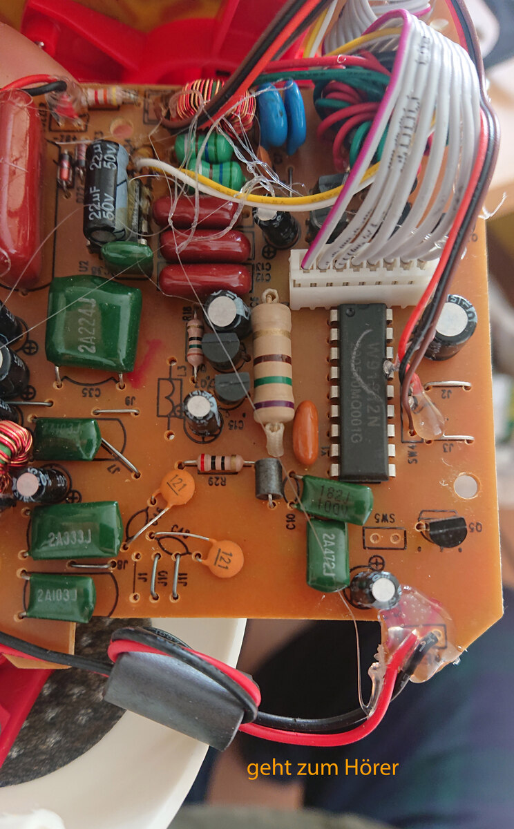

Hallo Liebes Forum,
bin im Besitz eines Telefon im tollen Retro-look.
Allerdings ist dies nicht die beste Qualität und der
Kopfhörer-Lautsprecher ist leider etwas sehr leise.
Welche einfache Möglichkeiten gibt es eventuell
diesen Speaker ein wenig lauter zu bekommen? :)
Für all eure Ideen bin ich sehr dankbar!

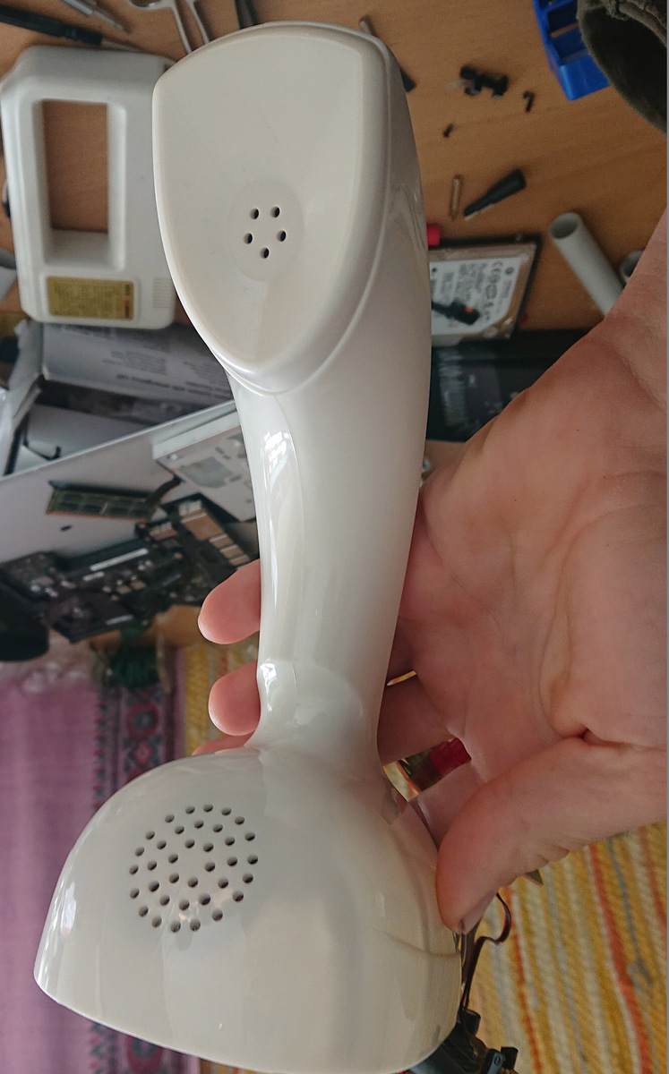

Früher gabs zu diesem Zweck Externe Lautsprecher, die über eine
Induktionsspule ans Telefon angekoppelt wurden. Vielleicht findet
man solche Geräte noch auf Flohmärkten. Den eingebauten Hörer
lauter zu bekommen wird schwierig werden. Natürlich kann man im
Telefon auch anzapfen und einem externen Verstärker und Lautspre-
cher zuführen.
Gast #6841748
Genauer gesagt: an den internen Übertrager im Telefon (wie im W38).
Allerdings hat das im Bild gezeigte Modell keinen solchen.
Man kann also wirklich nur intern abgreifen (oder an der Dose).

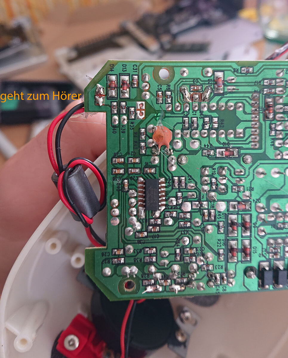

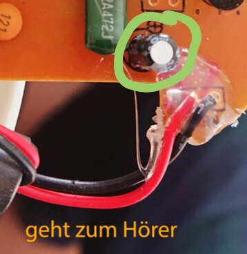

(Firma: Autotronic) #6841908
kunz schrieb:
> H. H. schrieb:
>> R40 verkleinern.
> Nein, es muss der R42 sein!
Ich glaube R40 (51R) zu verkleinern ist kein Witz (gelber Kreis) Der
liegt nämlich in Serie zum 50 Ohm Hörer (blauer Kreis) und zum 2u2 Elko
(grüner Kreis). Daraus ergibt sich die geforderte Grenzfrequenz von
700Hz (500Hz / 6dB Grenze).
Beim verkleinern von R40 bzw. ganz überbrücken, sollte man den 2u2 Elko
auf 4u7 vergrößern, damit der Übertragungsbereich wieder bei 700Hz
anfängt. Enden tut er bei 2,5kHz.
Aber viel Lautstärke bringt das nicht. Eine Verdoppelung der Spannung am
Hörer,  bringt noch keine Verdoppelung der Lautstärke!
OP #6842830
H. H. schrieb:
> R40 verkleinern.
danke für die Information:)
Ich würde den R40 einfach zum Test mal überbrücken.
Was wäre wenn ich den alten Elko dabei einfach drinnen lasse? Würde
dieser dann irgendwann futsch gehn? und was hätte dies für eine
Auswirkung auf die Grenzfrequenz?

Gast #6843268
Nämlch! schrieb im Beitrag #6842982:
> woher nimmst du solche Werte von blabla Khz und Hz ??
Es ist ganz einfach: Michael M. wusste nämlich, wovon er redet
(schreibt). Bei Telefonen waren sowohl die obere als auch die untere
Grenzfrequenz so definiert, dass nur der für Sprachverständlichkeit
erforderliche Frequenzbereich übertragen wurde und das Ergebnis
"ausgewogen" klang. Die Frequenz ist durch die Zeitkonstante der
Bauelemente bestimmt. Wenn man den Widerstand ändert, muss man auch den
Wert des Kondensators anpassen. Das sind nun wirklich einfachste
Grundlagen.
