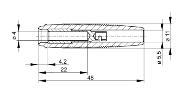

habe 4mm Büschelstecker von Hirschmann, die gibt es mit Schraubanschluss
und mit ca. 2.5mm Abgang in der der Gummitülle. Nun suche ich eine 4mm
Bananenkupplung von Hirschmann ebenfalls zum Schrauben mit 2.5mm Abgang
in der Gummitülle, kann aber nichts finden.
Was ich finde, ist ein Teil mit Namen KUN30, das ist aber zum Löten für
Kabel bis 2.5qmm und hat einen 5.5mm Abgang. Löten ginge noch, aber der
5.5mm Abgang ist ein NoGo.
Kann es sein, dass es das gesuchte Teil nicht gibt?

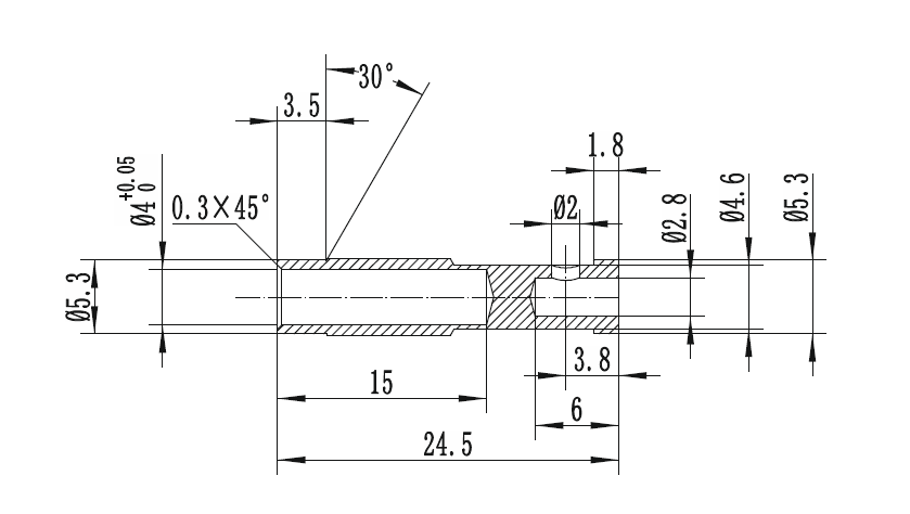

@Mani W.: Zu dem Teil findet sich eine Bewertung bei Conrad:
"nicht ok
Die Einstecktiefe für normale 4 mm Stecker ist mit nur 13 mm zu gering,
5 mm sehen noch raus! Eine Hirschmann Bananenkupplung dagegen nimmt
einen normalen 4 mm Stecker GANZ auf, SO sollte es auch bei dieser
Kupplung sein."
https://www.conrad.de/de/p/bkl-electronic-072233-laborbuchse-kupplung-gerade-stift-4-mm-rot-1-st-1371043.html
Wenn man die Zeichnung schaut, ist das wohl so.
So wie es aussieht, gibt es die gewünschte Kupplung nicht von
Hirschmann.
Also werde ich den Kabelabgang meiner Hirschmann Kupplungen
modifizieren.
