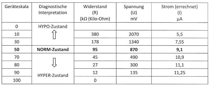

Bei diesem Gerät müssen außer der Messpannung und dem
Patientenhilfsstrom mit einem Prüfadapter (Dynamischer
Prüf-Akupunkturpunkt für EAV) die Leitwerte 0,10,30,50,70,90,100 +
Zeigerabfall (nach Kalibrierung) überprüft werden. Woher bekommt man
solch einen Adapter oder müsste ich den selber anfertigen? Habe schon
herausgefunden das lediglich einige bestimmte Widerstandswerte (siehe
EAV Eichkurve) angelegt werden müssen und der Zeigerausschlag dabei die
entsprechenden Leitwerte anzeigen muss. Aber wie überprüfe ich den
Zeigerabfall?

Gast #6842129
Vielleicht könntest du mal ein Foto dieses Geräts hochladen.
Da müßtest dich mit EAV (ErsteAllgemeineVerunsicherung) beschäftigen.
Soweit erinnerlich, hat ein Akupunkturpunkt einen bestimmten Widerstand.
Die Scientologen arbeiten nach 'demselben' Prinzip
(Handinnenflächen-widerstände). Legst du also einen Widerstand von 380k
an, müßte die Skala '10' zeigen. In der Realität ist das aber kein
KONSTANTER Wert, weil du den Punkt ja nie richtig triffst, durch
geringste Verschiebungen auf der Hautoberfläche der Wert auch pendeln
kann.
Legst du also einen 95k-Widerstand an, müßte eine Spannung von 870mV
anliegen und ein Strom von 9µA fließen. usw. . Mehr kannst DU aber nicht
überprüfen.

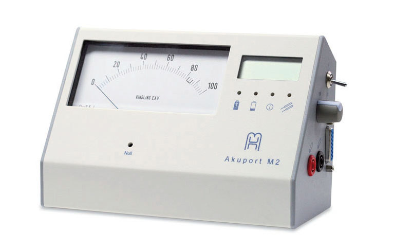

Gast #6842556
siehe Anhang

Der Zeigerabfall muss beim Messen an einem Akupunkturpunkt nicht
zwangsläufig auftreten. Laut Aussage des Kunden ist dies ein Phänomen,
das bei einer energetischen Belastung entstehen kann. Technisch gesehen
ist es ein schneller Widerstandsanstieg von z.B. 0KOhm auf 178KOhm wenn
der Zeiger von 100 auf 30 abfällt oder 95KOhm auf 178KOhm wenn der
Zeiger von 50 auf 30 abfällt. Wo der Zeigerabfall anfängt hängt davon
ab, welchen Messwert man messen tut und bis zu welchem Messwert der
Zeiger abfällt. Ist ganz unterschiedlich.

Gast #6842732
Also hatte ich da recht. Damit könntest zwei lin-Potis in Serie hängen,
100k + 330 (470k), so daß der HYPER-Zustand präziser austariert werden
kann. Weil letztendlich der 'Punkt-Zustand' wichtiger ist als die
Behandlung.
Ich glaube, daß der Kunde dir das (2 Potis + Skala) gut bezahlen würde.
So kann er vor wichtigen Messungen das Gerät überprüfen.

Gast #6842949
Dies ist -leider- kein Elektroakupunktur-gerät, sondern nur ein
*REINES (Widerstands-)Meßgerät* . Es dient bloß zum Auffinden und zur
Zustandstestung der Punkte ! Man kann damit auch den Widerstand zwischen
zwei Zähnen, oder zwischen Zahn und Ohrring, messen. So ein Bluff !!
Punkt 2 :
As there is no therapy port , no securitychecks will be necessary.
You can perform the following:
• Point Testing
• Technical analysis of the points
• Remedy Verification
• Sensitivity Check
• Compatibility Check
Einen "Dynamischen Prüf-Akupunkturpunkt" in Form eines 'Prüfadapters'
kann es technisch nicht geben. Ich tippe auf einen regelbaren
Widerstand, mit dem die Suche/Test simuliert werden soll.
Weil ein Akupunkturpunkt nicht existiert , weil es sich um eine
(esoterische) "feinstoffliche Leitung" zwischen den Punkten handelt.
Punkte 14,15,19 : Wesentlich für das (oft nicht wiederholbare )
Meßergebnis
a) der Druck der federgestützten Meßspitze (300-500g)
b) der korrekte (rechte) Winkel der Meßspitze
c) die Haut-Feuchtigkeit
Alles zusammen verursacht 'Meßfehler' .
Offensichtlich verursacht ein korrektes Meßergebnis einen vollen
Rücklauf des Meßergebnisses auf NULL , geht der Zeiger nicht auf NULL
zurück, wurde der korrekte Meßspitzen-Winkel nicht eingehalten. Das
scheint mit diesem "Zeigerabfall" gemeint gewesen zu sein.
Das sind aber alles Erfahrungswerte, die meßtechnisch --NICHT--
überprüfbar sind.
Meine Annahme. daß es sich um ein -eAkupunkturgerät- handelt, hat sich
daher in Luft aufgelöst
