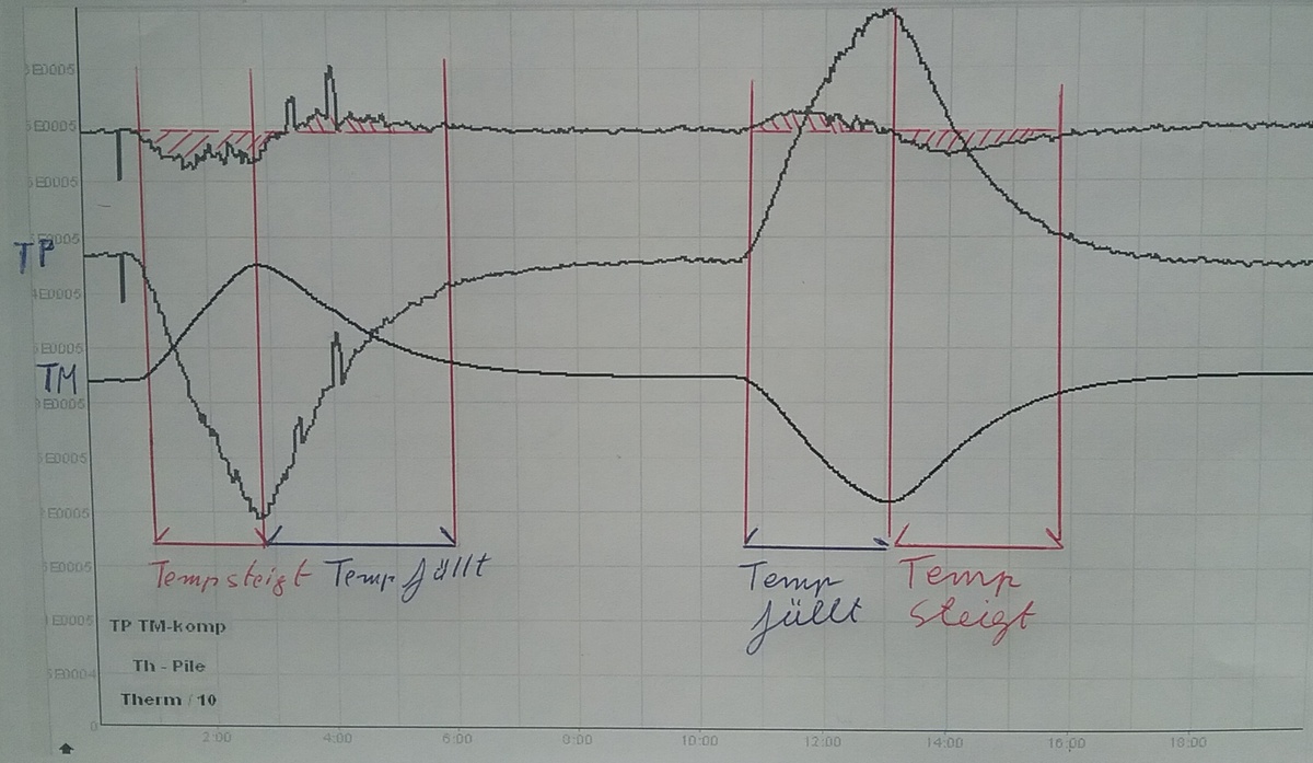

Die vom Thermopile abgegebene Spannung hängt von dem empfangenen IR
Signal, aber auch von seiner eigenen Temperatur ab. Thermopiles besitzen
zur Messung der Gehäusetemperatur einen Thermistor. In meinem Aufbau
messe ich die vom Sensor abgegebene Spannung und aus dem Widerstand des
Thermistors die Gehäusetemperatur. Ich versuche nun aus beiden Werten
ein Signal zu erhalten daß bei konstanter IR Strahlung unabhängig von
der Gehäusetemperatur ist. Das gelingt mir zwar einigermaßen ( Fehler
bisher im einstelligen Prozentbereich ), solle aber noch besser werden.
Wer hat Erfahrung mit dieser Problematik?  Gruß an Alle .

Da die einstrahlende Wärmestrahlung stets auch das Gehäuse aufheizt,
hast du die meiste Zeit kein Temperaturequilibrium zwischen Thermopile
und NTC, also immer einen kleinen Fehler. Eventuell kann man aus der
aktuellen zeitlichen Änderung der NTC Temperatur vorausberechnen, welche
Temperatur die Thermopile backplate wirklich hat, um bessere Korrekturen
vornehmen zu können.

Genauer: Angenommen die Strahertemperatur bleibt konstant, die
Gehäusetemperatur erhöht sich von 293K auf 298K so ändert sich das
kompensierte Signal um wenige Prozent .

@Pandur S .  Genau das hab ich gemacht . Was im Schaubild dargestellt
wird sind die aufgetragenen Rohdaten die vom NTC geliefert werden . Der
Zusammenhang zur Temperatur wurde ermittelt und passt stimmt recht gut .
Meine Überlegung zur Kompensation sieht so aus daß ich zum Vom
Thermopile gelieferten Messwert ein f ( rohdaten vom Thermistor  )
addiere . f als Polynom . Habe auch als weiteren summand f' ×c versucht
. Wird besser ist aber noch nicht optimal .

Wie ich sehe ist der Fehler bei steigender Temperatur Negativ, bei
fallender Temperatur positiv. Da wuerde sich eine Korrektur mit der
Temperaturaenderung anbieten.
Korrekturwert = Konstante * Temperaturaenderung pro Zeit
Die Ableitung : das Konzept ist bekannt ?

Ja danke . Hab das auch schon probiert . Messdaten in Tabelle
registriert. Dann rüber nach Exel.  Dort das c mit Schieberegler
einstellbar gemacht und dann die kompensierte Kurve angeschaut . Wird
besser aber bei anderen  Versuchen mit etwas anderer Steilheit des
Temperaturanstiegs passt dann das zuvor bestimmte c nichtmehr . Aber
danke für die Idee .

Evtl. kannst du mit dem NTC und einem Heizer oder Peltierelement auch
einfach die Gehäusetemperatur stabilisieren.
Kühlen ist i.d.R. besser als Heizen, braucht aber mehr Strom und wegen
des erforderlichen Kühlkörpers mehr Platz. Vorsicht auch wegen evtl
Kondenswasserbildung.

Danke . Guter Vorschlag . Vielleicht probier ich das? Das ganze läuft
darauf hinaus sehr geringe Änderungen des IR Signals zu detektieren .
Dabei spielt auch eine Rolle , daß die dem, Emittenten zusgewandte
Obefläche des Thermopiles selbst auch IR abstrahlt was eine Rolle
spielen könnte? Interessant übrigens auch ein Effekt der mir zuvor nicht
bewußt war: auch der winzige Strom der beim Meßvorgang fließt erwärmt
den Sensor. Das läßt sich direkt nach dem Einschaltvorgang beobachten.
