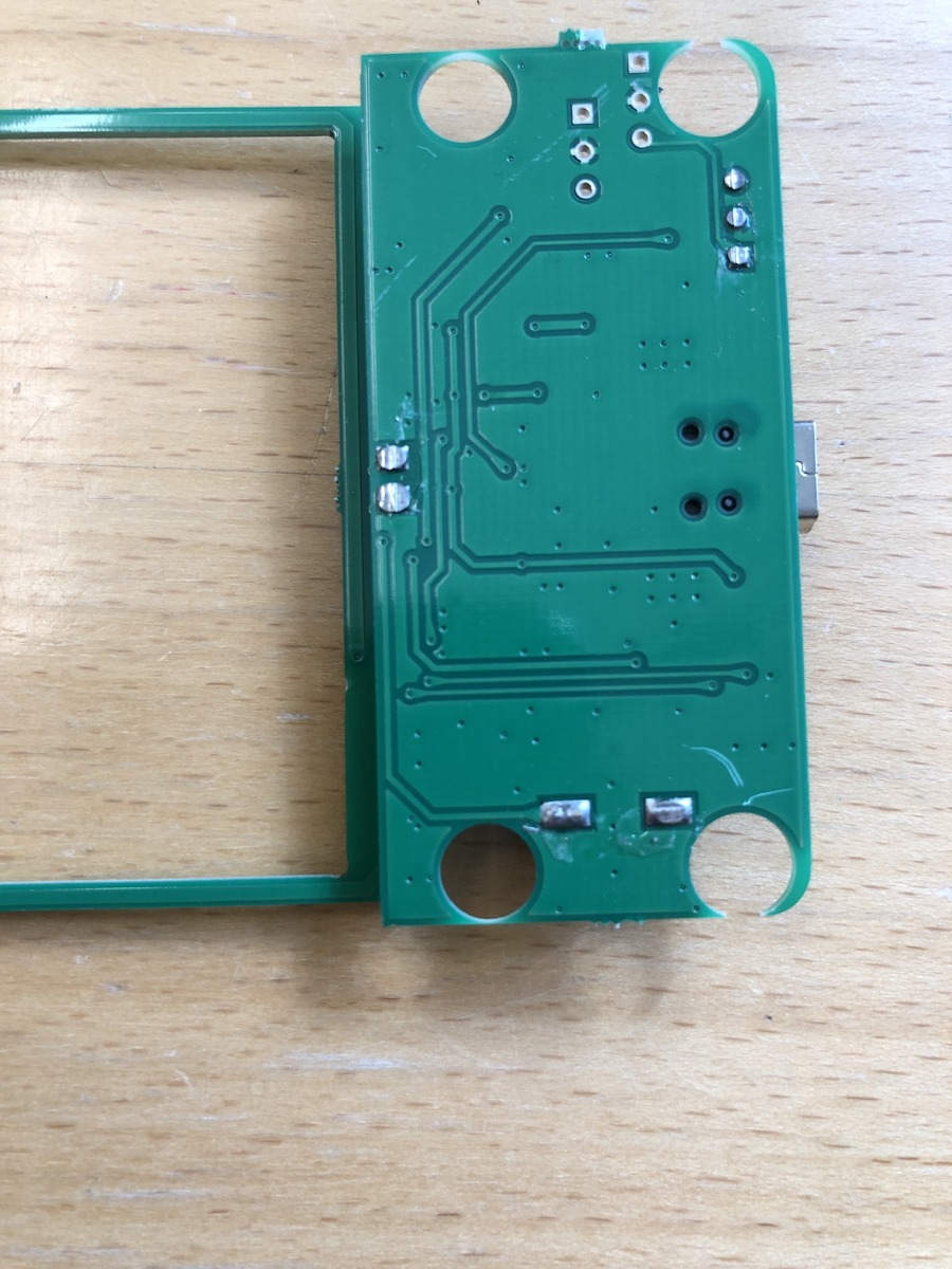

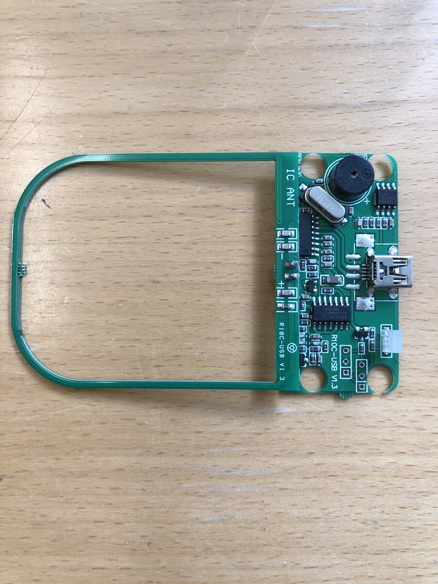

Hallo zusammen Ich habe einen RFID-USB-Leser und möchte aber den nervigen Pips-Buzzer, der bei jedem Lesevorgang eines Chips ertönt, loswerden. So sieht das Innenleben des Readers aus. (Anhang) Kann ich den Buzzer einfach auslöten? Oder muss ich dann etwas überbrücken oder sonst was einöten statt des Buzzers? Vielen Dank für eure Hilfe! Léo

Hallo, den Buzzer solltest du bedenkenlos entfernen können.

Léo P. schrieb: > Ok, was kann ich von dem jetzt genau ernst nehmen und was nicht?! Auslöten stört die Fusion auf keinen Fall! Da aber die Pins recht massiv, das Innenleben auch gut Masse hat, kann das für Ungeübte etwas schwierig werden beim Auslöte. Wenn dann aus Unwissenheit, Ungeduld, zu viel Gewalt angewendet wird, kann durchaus die ganze Platine kaputt gehen. Deine Platine scheint aber nur Zweiseitig, da kommt das eher selten vor und wenn ists reparabel. Das mit dem Tesa überm Loch, kannst ja spaßeshalber mal schnell ausprobieren. ;)

Du kannst durchaus alle beide ernst nehmen: Wenn Du ihn entfernen kannst ohne Schaden anzurichten, dann kannst Du ihn bedenkenlos entfernen; aber Deine Lötkünste einschätzen mußt Du schon selbst.

Ok, werde das morgen probieren! Danke euch für die Ratschläge. Habt ihr mir nich einen Tipp, wie ich es schadenfrei rauslöten kann? (Meine Lötkünste sind sehr beschränkt, viel mehr als ein Stecker an ein Kabel gelötet etc. hab ich noch nicht…) Danke und Gruss Léo
Ich würde mit einem Dremel oder Cuttermesser die Leiterbahn durchtrennen

Stefan ⛄ F. schrieb: > Man kann das Loch vom Summer (wenn er denn eins hat) auch mit andere > kreativen Dingen zukleben, wenn Tesafilm nicht genug wirkt. Dann ist der Summer defekt und kann nicht mehr reaktiviert werden. Unterbrochene Leiterbahn kann man Brücken.

Du könntest bei nicht so guten Lötkünsten auch die Leiterbahn verfolgen und den vorgelagerten Transistor rauskneifen. Sieht man in den Bildern leider nicht, da überdeckt mit der anderen Platine. Den Transistor könnte man später zur Not auch wieder einsetzen falls erforderlich, Typ ist relativ wurscht.
#6843141
Harald schrieb: > den vorgelagerten Transistor rauskneifen Sicher nicht auf der mit SMD bestückten Platine. Damit macht man sie erst Recht kaputt.
Bei einer Wetterstation hat die nach dem Auslösen des Buzzers allerlei komische Sachen gemacht. Habe ihn dann wieder eingelötet, und den Buzzer mit Sekundenkleber still gelegt.
Ich würde einfach die Leiterbahn durchtrennen. Das geht schneller uns sicherer als Auslösten.
