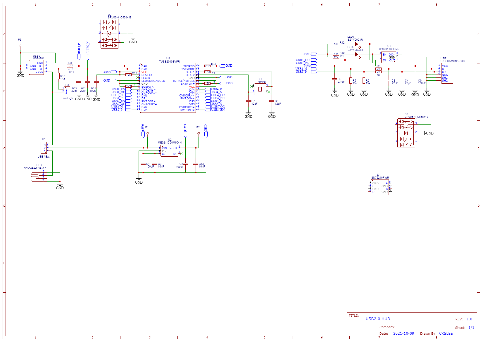

ich bin recht neu und unerfahren im Erstellen von PCB's.
Eines meiner ersten Projekte ist ein USB Hub welcher die Grundlage für
zukünftige Projekte sein soll. Zu Beginn war also mein Anspruch einen
funktionierenden USB2.0 Hub ohne externe Spannungsversorgung zu
realisieren. Zum Einsatz soll ein "TUSB2046x 4-Port Hub" kommen. Habe
nun auf Grundlage des Datenblattes und einiger Posts einen Schaltplan
erstellt. Im Schaltplan sind nun erst mal zwei USB Ports umgesetzt, die
zwei weiteren würden dann eins zu eins kopiert.
Nun meine Frage und Bitte um Feedback.
Viele Grüße
CRSLEE

Zitat aus dem Datenblatt des SN75240:
"The input capacitance of 35 pF makes it unsuitable for
high-speed USB 2.0 applications"
Und Du schaltest pro Leitung auch noch 22pF parallel.
Das entsprechende Layout dürfte auch recht spannend werden, denn die
USB-Datenleitungen dürfen auch keine Stichleitungen aufweisen. Somit
wäre es deutlich sinnvoller, für den ESD-Schutz Schutzdioden
einzusetzen, durch die man die Datenleitungen durchschleifen kann. Ich
habe sehr gute Erfahrungen mit entsprechenden Produkten von Semtech
gemacht:
https://www.semtech.com/products/circuit-protection
Ist es auch Absicht, dass der Hub-Eingang keinen ESD-Schutz aufweist?
Und was willst Du denn an den Testpunkten P4, P5, P8, P9 anschließen?
Auch diese sind nur ungünstige Stichleitungen.
Ein einzelner Abblockkondensator am Spannungsregler, aber dafür keine am
USB-Hub finde ich auch schon sportlich. Und die Ziehkondensatoren am
Quarz fehlen auch.
Die Polyfuse am Eingang ist zwar gut gemeint, aber für einen
Bus-Powered-Hub völlig ungeeignet. Bei einem Innenwiderstand von zwei
Ohm fällt bei den zulässigen und durchaus auch benötigten 500 mA
immerhin ein ganzes Volt ab. Damit schaffst Du niemals die erforderliche
Mindestspannung an den Downstream-Ports.
Fazit: Deine Schaltung sieht tatsächlich ganz grob wie ein USB-Hub aus,
erfüllt aber nicht das Ziel eines funktionierenden Geräts.

OP #6857576
habe nun endlich etwas Zeit gefunden euer Feedback umzusetzen.
Leider waren für mich nicht alle Kommentare verständlich und ich wusste
teils nicht wie ich sie umsetzen soll. Es wäre schön wenn ihr nochmals
drüber schauen könntet. Würde mir sehr weiter helfen.
Viele Grüße und einen schönen Sonntag.
Edit: Der ESD Schutz am USB0 ist schon verändert worden, ist jetzt
direkt am USB Connector.
