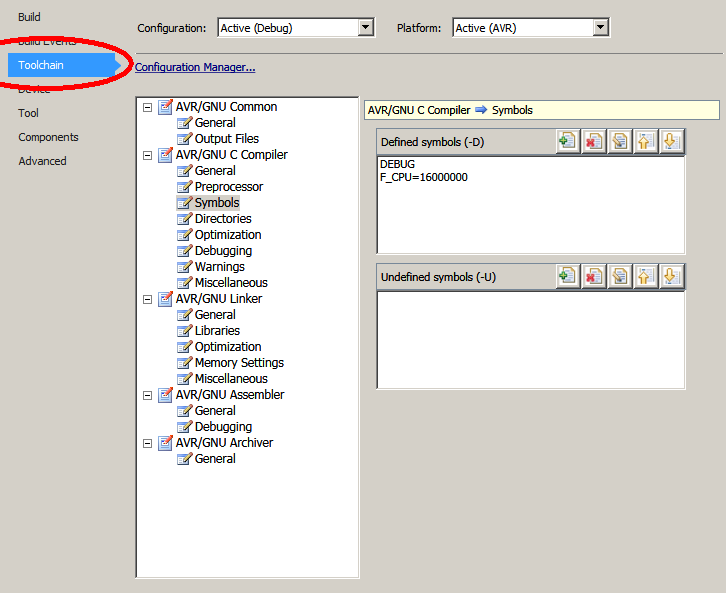

Deswegen stellt an solche Defines, die Datei-Übergreifend bekannt sein
sollen, besser im Makefile oder Projekt als Kommandozeilen-Option für
den Compiler ein. Dann spielt es keine Rolle, in welcher Beziehung die
Dateien zueinander stehen und in welcher Reihenfolge der Compiler sie
lädt.
gcc -D F_CPU=8000000 -DBAUD=38400

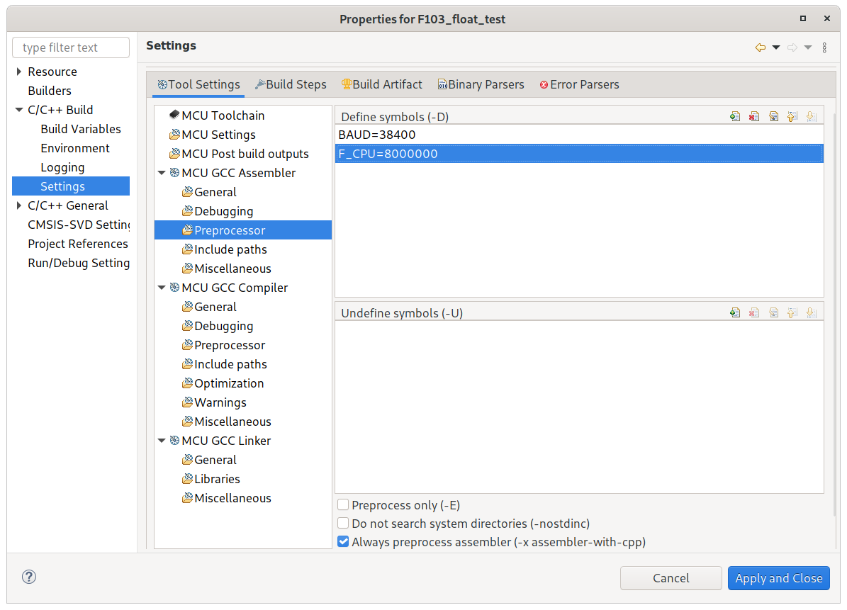

Gast #6842642
> Wo soll ich das denn eingeben/definieren?
Ich bin mit deiner IDE nicht vertraut. Irgendwo wird es ein
Dialogfenster geben, wo man die Parameter zum Compiler eingeben kann.
Eventuell sogar grafisch aufbereitet unter dem Stichwort "Preprocessor"
oder "Definitions".
Bei meiner IDE sieht das so aus, wie im Anhang gezeigt.
OP #6842645
Stefan ⛄ F. schrieb:
> oder "Definitions".
Eine Möglichkeit das im Quellcode zu machen gibt es nicht sinnvoll? Ich
wechsele ständig den uC und die Taktfrequenz :(
Danke dir für den Tipp mit setbaud.h, habe ich direkt so in meine uart.h
integriert :)

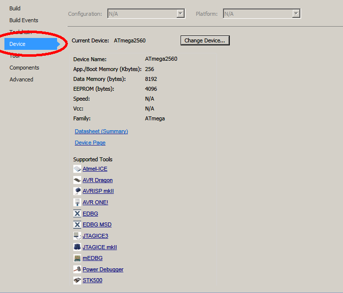

Sef C. schrieb:
> Ich wechsele ständig den uC und die Taktfrequenz
Dazu legt man sich praktischerweise mehrere Projekte im
gleichen Arbeitsverzeichnis an und benutzt immer die gleichen
Sources. Das erzeugt im Studio keinen Widerspruch. So
"schaltet" man mit dem einfachen Laden eines anderen Projekts
schnell auf eine andere Konfiguration um ohne sein gedankliches
Sourcen-Gefüge ändern zu müssen.
Neues Anlegen eines Projekts ist nur einmal nötig, die
(veränderten) Projekteinstellungen erzeugt man indem man eine
Kopie der Projektdatei (*.cproj) erzeugt und diese Kopie dann
geeignet einstellt.
