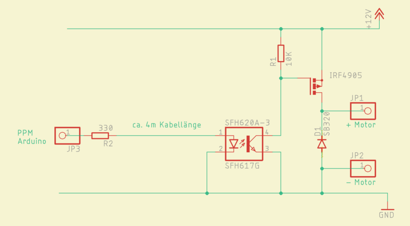

ich möchte hin und wieder in meinem Transporter schlafen und deshalb den
Innenraumlüfter in Abhängigkeit von der CO2 Konzentration steuern. Ohne
Lüfter habe ich nach kurzer Zeit einen Wert von über 3000ppm.
Original wird der Lüfter mit einem Schiebeschalter mit 5
Schaltstellungen gesteuert, wobei einfach verschiedene Widerstände
vorgeschaltet werden. Bei der höchsten Drehzahl liegt er direkt am
Bordnetz.
Die Stromaufname des Motors beträgt:
12V  8A
3V  1,3A
1,3V 0,8A
Das mit den Vorwiderständen ist natürlich ungünstig, da wird unnütz
Leistung verbraten, deshalb möchte ich es per PWM machen.
Die Originalsteuerung soll so erhalten bleiben, ich würde da einen
Umschalter vorsehen. Leistungsmäßig brauche ich nur den unteren Bereich,
das reicht zum Belüften und er soll ja auch schön leise sein.
Die Leitungslänge zum Arduino beträgt ca. 4 Meter (Signal, Masse und
+12V), ich dachte ein Optokoppler kann da nicht schaden.
Der Optokoppler in der Schaltung soll ein SFH620A-3 sein, den hätte ich
hier. Hab ewig nichts mit Eagle gemacht und nicht rausgefunden, wie ich
die Bezeichnung ändere.
Würde die Schaltung so funktionieren?
Gruß Reinhard
von Germi (Gast)
Die zu ladende Gatekapazität von rund 2nF hat zusammen mit deinen 10K
ein Tau von 20us - und das bei jedem Ein- und Ausschalten. Bei 1khz
Schaltfrequenz wären das 40 ms oder eher mehr Schaltverzögerung je
Sekunde, in denen sich Dein Transistor erwärmt. Hinzu kommt noch die
Reverse/Miller Kapazität, die weiter verzögert. Es kommt echt auf einen
Test an. Wenn es zu heiß wird, musst Du den Widerstand vermindern oder
einen MOSFET Treiber vor den Transistor schalten.
von Reinhard T. (reinhard_t884)
Hallo Germi,
danke für die schnelle Antwort.
Ich würde die Schaltfrequenz möglichst niedrig wählen und brauche nur
den unteren Drehzahlbereich. Der Motor ist ziemlich versteckt und ich
schlafe ja hinten. Glaube nicht, das ich da die Schaltfrequenz höre.
Hab eigentlich alles hier bis auf den Mosfet, wenn es prinzipiell
funktionieren könnte, probiere ich es nächste Woche aus.
Gruß Reinhard
von Germi (Gast)
> Gruß Reinhard
Ja, prinzipiell sollte es gehen. Es sind nicht 2nF, sondern sogar 3,5nF
Gatekapazität. Bei der Reversekapazität ist der Einfluss schwer zu
bestimmen, da sie den Ausgang mit dem dranhängenden Motor auf den
Eingang gegenkoppelt und somit beim Umschalten bremst. Das sind
komplizierte Differentialgleichungen, die der Motor mit beeinflusst und
die ich nicht beherrsche. Es könnte mit 1kHz klappen, bei 100 Hz bin ich
mir recht sicher. Aber Versuch macht klug, wenn man einen Finger am
MOSFET behält, damit er nicht durchbrennt.
Ich würde zur Sicherheit einen Mosfet Treiber mitbestellen. (Reichelt)
Der MCP1401 wird wohl oft verwendet, Reichelt hat aber nur den
MCP1407-E, wäre der geeignet?
Ansonsten könnte ich ja eine Schaltung mit Transistoren aufbauen. Ist
nichts was schnell und dringend fuktionieren muß. Will am Transporter
einiges umbauen.
Das wird schon so klappen. Es kann aber nicht schaden, etwas mehr
Querstrom durch den OK zu schicken, also den 10k ruhig kleiner machen,
z.B. 3,3k oder 4,7k.
Das CTR des Optokoppler wird dadurch höher und du verringerst die o.a.
Verzögerungen. Der lineare Bereich des MOSFet wird schneller durchlaufen
und die Verluste werden kleiner. Bis zu 10mA sind spezifiziert, aber man
muss ja nicht übertreiben.

von Germi (Gast)
> MCP1407-E
25pF Eingangskapazität, lädt und entlädt 6,8nF in 40ns und hat eine
Versorgungsspannung bis 18 Volt. Das sieht gut aus. Ich würde aber wegen
der vagabundierenden Spannungsspitzen im Auto die Versorgungsspannung
des Treiber-ICs unmittelbar an den Anschlussbeinchen mit einem
ausheilbaren 0,33µF Folienkondensator und einer unidirektionalen 17V TVS
Diode schützen. Dasselbe gilt für den Arduino. Der Kondensator speichert
dann auch vor Ort die notwendige Energie zum schnellen Laden der Gate-
und Reversekapazität. Bringe das Gate des MOSFET möglichst nahe an den
Treiber.
https://www.reichelt.de/folienkondensator-330nf-100v-rm5-mks2-100-330n-p172697.html?&trstct=pos_7&nbc=1
https://www.reichelt.de/tvs-diode-unidirektional-17-1-v-1500-w-do-201-1-5ke20a-p272804.html?&trstct=pol_6&nbc=1

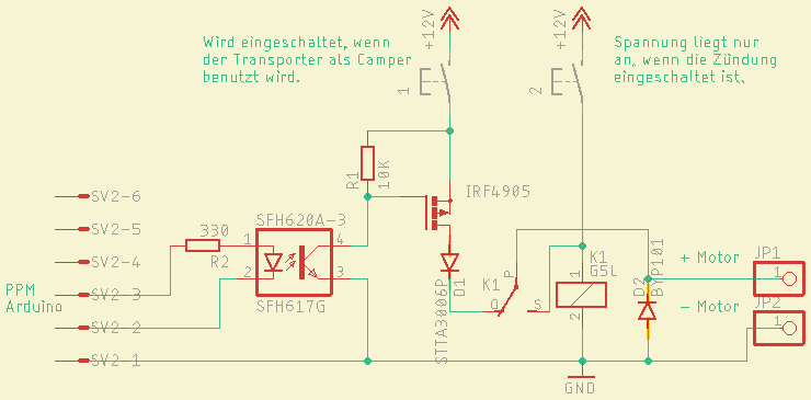

ich hätte noch eine Frage.
Ich habe direkt in die Verbindung zum Source des IRF4905 eine Diode
(STTA3006D) eingefügt. (600V, 30A) Wenn ich die Leistung hochregle wird
die schon recht warm, hab aber noch keinen Kühlkörper dran.
Die Grund ist folgender:
Wenn die Zündung eingeschaltet wird, dann schaltet ein Relais den
Lüftermotor auf die Widerstandskaskade, die original drin ist und durch
die der Motor gesteuert wird. Wenn ich jetzt die Zündung ausschalte und
der Lüfter mit voller Drehzahl läuft, dann fällt das Relais ab und
schaltet dem Motor auf meine Regelung. Die könnte in Betrieb sein oder
auch nicht.
Könnte der Motor, der dann als Generator läuft den Mosfet zerstören?
Also macht die Diode Sinn, oder könnte ich sie weglassen?
Gruß Reinhard
Etwas unklar ist die Schaltung jetzt aber schon, oder? Jedenfalls hat
der MOSFet eine Bodydiode, die leitet, wenn man den MOSFet verpolt unter
Spannung setzt. Also wenn du einen P-Kanal an der Drain mit Plus
fütterst, wird das an der Source wieder rauskommen. Das zeigt übrigens
der kleine Pfeil im MOSFet Symbol.
Mal doch mal das Relais und die Powerdiode in die Schaltung von oben
ein.
> ein.
Ist wahrscheinlich besser, mache ich Morgen.
Danke, für die schnelle Antwort.
ich hab mal die Schaltung aktualisiert und angefügt, vielleicht ist es
jetzt verständlicher.
Zwischen dem Optokoppler und dem Mosfet habe ich noch den Treiber

Je nee, da kannst du die Diode auch weglassen. Ich empfehle dir über dem
Relais noch eine Freilaufdiode zum Wohle des Bordnetzes, aber sonst
sollte das klappen. Wenn du die Diode drinlässt, spendiere ihr einen
Kühlkörper, aber nötig ist sie nicht.
Wenn der Lüfter als Generator arbeitet, wird das von seiner
Freilaufdiode gekillt.
Dann würde ich sie weglassen. Ganz verstehen tue ich das nicht, das
Relais würde ja die volle Spannung auf die Elektronik schalten. Die kann
eingeschaltet sein, oder auch nicht. Ja nach dem ob der linke Schalter
geschlossen ist oder nicht. Die Diode am Lüfter liegt ja dann in
Sperrichtung.
Irgendwie habe ich da wohl einen Denkfehler.
Die Freilaufspannung entsteht so:
Wenn du an eine Spule Spannung anlegst, fliesst Strom und baut ein
Magnetfeld auf. Nimmst du die Spannung weg, bricht das Magnetfeld
zusammen und erzeugt eine dem Ladestrom entgegengesetzte Spannung, denn
die Richtung des Magnetfeldes ist ja die entgegengesetzte.
Wie du aus der Schule vllt. noch erinnerst, erzeugen nur Änderungen
eines Magnetfeldes Ströme in der Spule. Beim Aufbau eine Polung, beim
Abbau dann die andere Polung.
Lass die Freilaufdiode am Lüfter ruhig drin.
Wenn du das Relais so schaltest wie im Plan, dann kann das nicht
passieren. Der Mittelkontakt (Common) geht an den Lüfter und das Relais
wählt dann zwischen Bordnetz 12V und der Spannung aus dem PWM Kreis. Die
beiden kommen nie zusammen. Selbst wenn beide Aussenkontakte
zusammenkämen, passiert nicht viel mehr, als das +12V Bordnetz über die
Bodydiode aufs +12V Bordnetz käme = null Strom fliesst. Ist also alles
harmlos.
Also wenn ich an einem laufendem Motor die Spannung messe und die
Betriebsspannung abklemme, kehrt sich die Polarität der Spannung um?
Das habe ich nicht gewusst und das erklärt für mich dann einiges.
Das sowieso mir ging es hauptsächlich um die Diode D1, die wird recht
warm und ich habe da wo das Teil eingebaut ist kaum Platz für einen
Kühlkörper.
Wie schon geschrieben, schalte ich die Zündung aus, dann wird der
laufende Motor durch das Relais auf den Mosfet geschaltet. Der kann an
der Betriebspannung liegen oder auch nicht, je nach dem, ob der Schalter
1 gerade eingeschaltet ist.
Vielen Dank für die Aufklärung!

Jetzt ist mir auch klar, warum die Diode D1 überflüssig ist. Dem Mosfet
macht es in beiden Fällen nichts aus, wenn da die maximal 12V
Generatorspannung aufgeschaltet wird, egal ob da die Betriebsspannung
eingeschaltet ist oder nicht.
Herzlichen Dank und ein schönes Wochenende.
Gruß Reinhard
