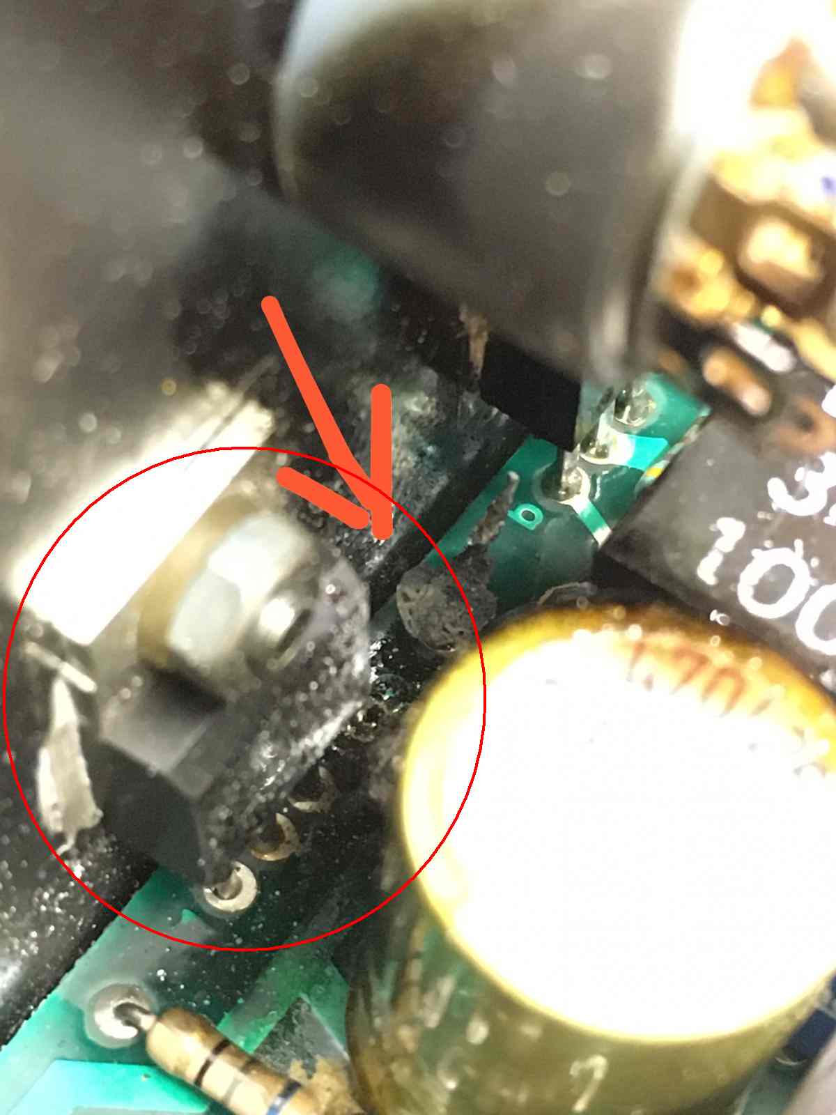

Guten Morgen!

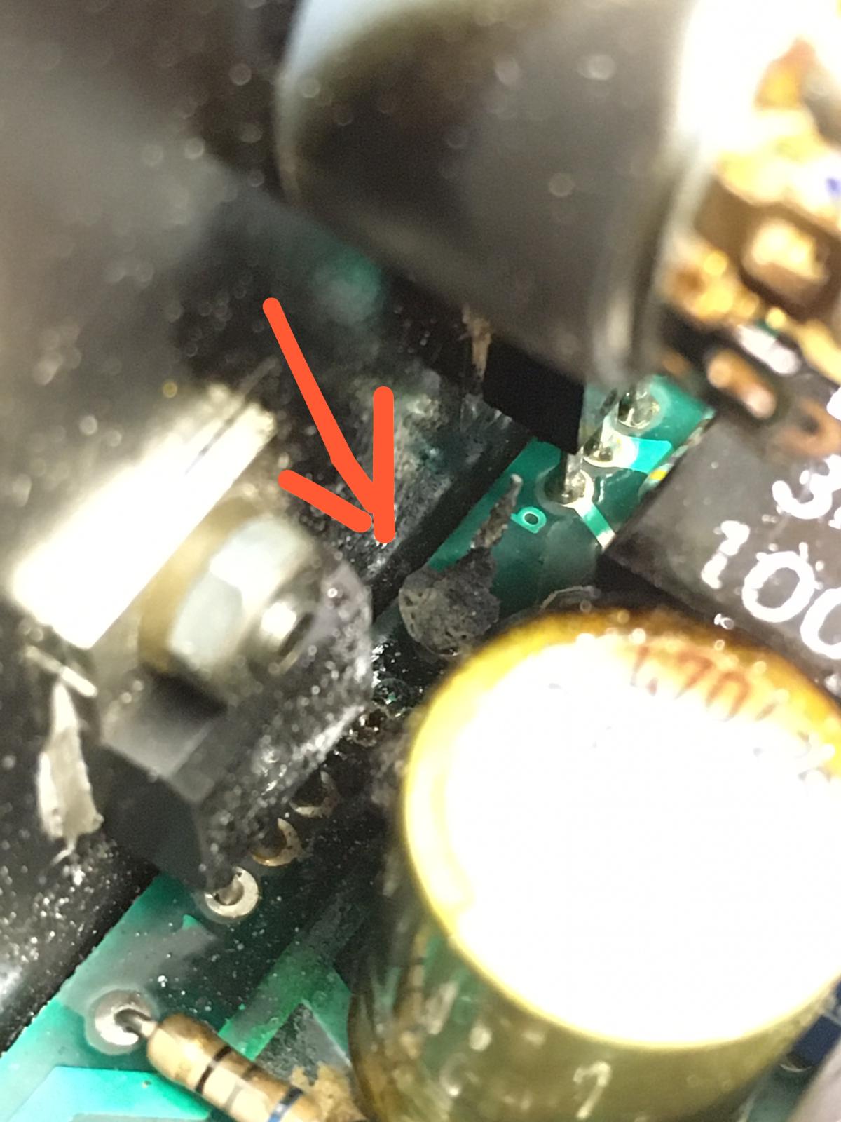

Ich habe ein altes Gerät, vermutl. aus den 90ern bekommen, mit dem man
den Einspritzpunkt einer Dieselpumpe feststellen kann. Gespeist wird das
Gerät von einem externen Netzteil. 8-35VDC sind am Gerät, bzw. an der
Buchse angegeben. Schaltpläne liegen mir dazu leider keine vor, kann im
Netz auch keine finden.
Den gleichen Elko wie im angehängten Foto hat es zerrissen. Nun kann ich
aber nicht herausfinden, um welchen Kondensator es sich hier handelt.
Mit der aufgedruckten Nummer konnte ich leider nichts finden. Lässt sich
dieser ggf. durch einen anderen Elko neuerer Bauform ersetzen? Ist die
Nase am Gehäuse die Kennzeichnung für minus?
Vielen Dank vorab!
lg
David
Gast #6843071
Das is nur ein mini Fizelchen von nem Elko zu sehen und ich bin mir
sicher, den hast Du nicht gemeint.
Mach mal ein Photo vom Opfer und nen Kringel im obigen Photo, um das was
Du meinst es sei ein Elko.

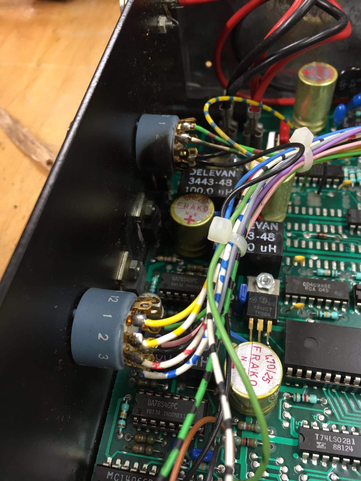

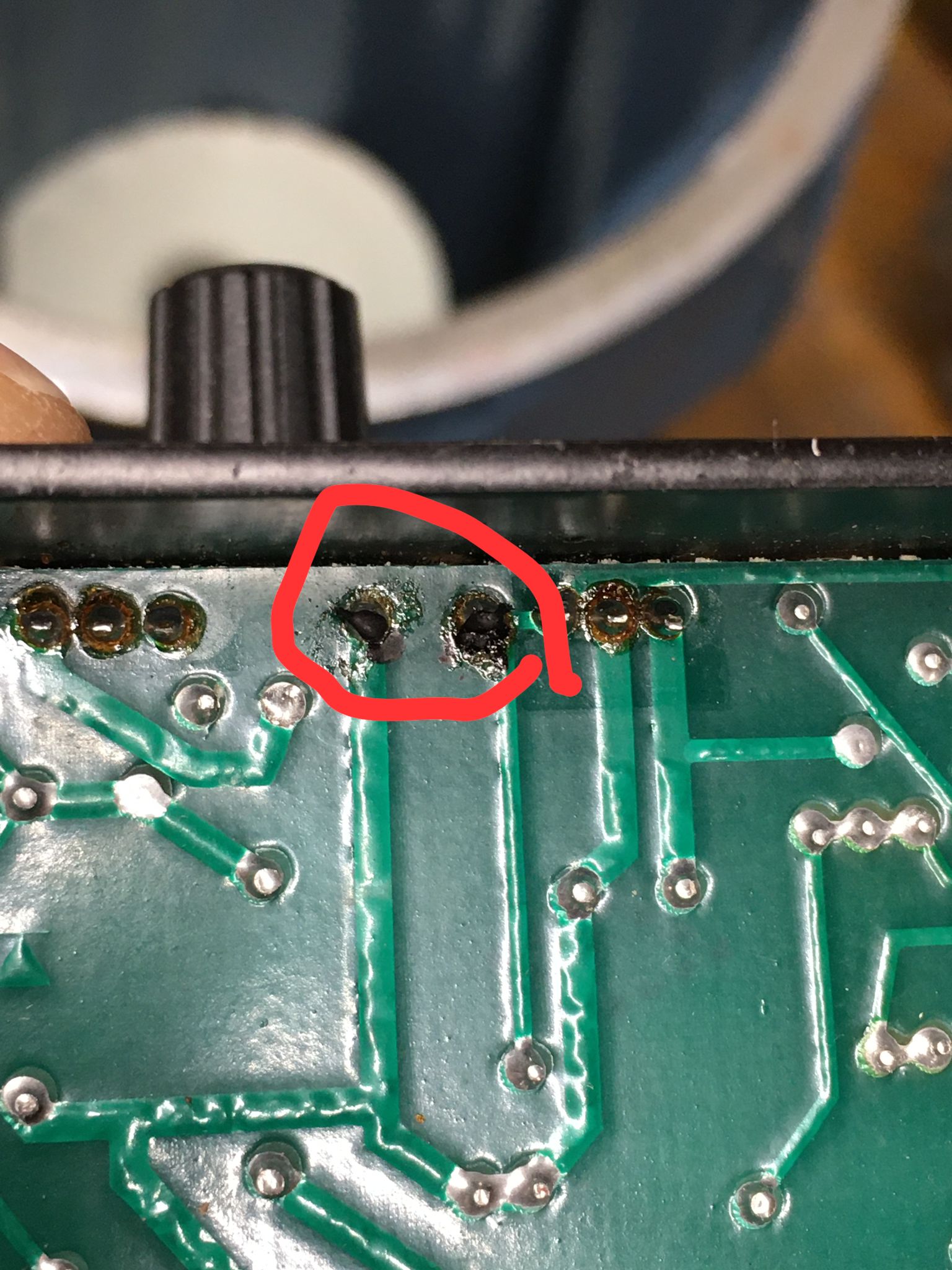

OP #6843073
Teo schrieb:
Erstmal danke für die rasche Antwort!
Vom Opfer sind leider nur noch die Beinchen zu sehen, etwas schwer zu
erkennen, Siehe Anhang. Man riecht jedenfalls das ausgetretene
Elektrolyt.
lg david

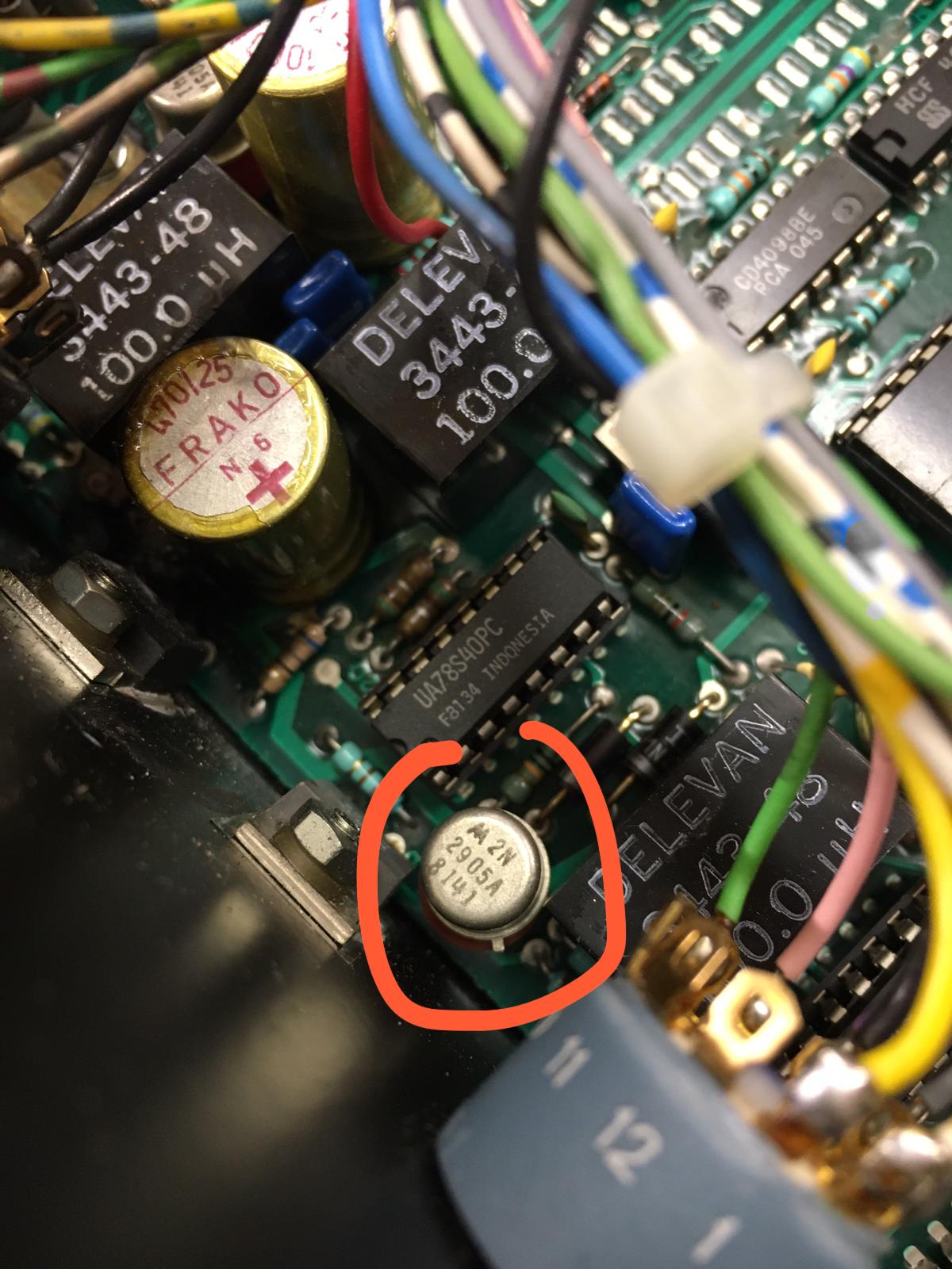

OP #6843076
Horst schrieb:
> Auf dem Foto ist kein Elko zu sehen.
> Was Du meinst ist ein PNP-Transistor von Motorola 2N2905
> (https://www.elektronik-kompendium.de/public/schaerer/FILES/2n2905.pdf)
> Die Nase kennzeichnet den Emitter.
Danke! Somit kann es sich dabei nicht um das Opfer handeln. Dieser hat
definitiv nur zwei Füßchen, siehe Anhang.
lg
david

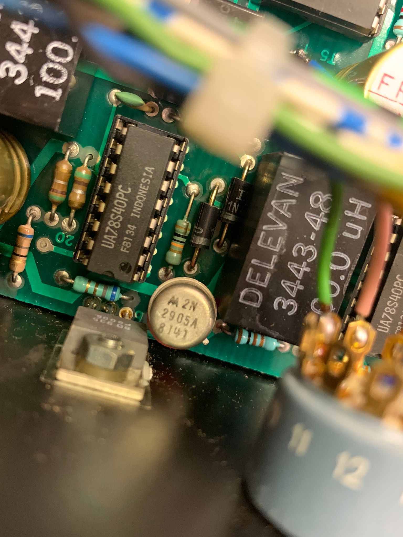

Gast #6843087
Der 78S40 ist im Prinzip ein MC34063 mit zusaetzlichem OP.
Interessantweise hat er nie so die Verbreitung erlangt wie der 34063,
eigentlich schade.
Jedenfalls solltest du da bergeweise Dokus zu finden! Nimm als Elko
irgendwas das von den SPannungen passt, LowESR hat und dann Platzmaessig
in die Schaltung passt. Damit duerfte er dann mehr Kapazitaet haben als
das Teil von 1990, aber das schadet ja nicht.
Olaf
Gast #6843104
Na ja, er war sein Vorläufer, aber zu teuer, die unabhängige Diode im
Gehäuse macht ihn zu einem Hybridschaltkreis mit 2 Chips.
Erst als Motorola ihn verbilligte, kam der weltweite Erfolg.
Aber von welchem defekten Bauteil David redet - unklar. Man kann die
Schaltregler jedenfalls einfach testen: kommt denn die gewünschte
Ausgangsspannung raus, notfalls nach Abtrennung der Last. Defekte Elkos
lassen sich ersetzen, aufs uF kommt es nicht an.
OP #6843117
Besten Dank für die zahlreichen Inputs! Das hat mir schon sehr weiter
geholfen. Habe das Gerät defekt zur Begutachtung bekommen. Was genau
damit gemacht wurde ist leider unklar. Während der Verwendung gab es
einen kleinen Knall (laut Besitzer). Seither keine Funktion mehr. Habe
auf der ganzen Platine nur dieses geplatzte Bauteil gefunden.
Danke!
lg David
(Firma: S-C-I DATA GbR) #6843128
Es siht aber danach aus dass da noch mehr im Elektronik Himmel ist.
Ich vermute mal falsches Netzteil angehängt (ev sogar Verpolt)
Ich sehe dort aber nicht wirklich Elektrolyt-Explosions-Spuren,
Sondern Eher Halbleiter Überreste.
(Elko gibt Papierfetzen, Tantal hinterlässt rötliche Spuren, aber beides
nicht Sichtbar)
Das von dir gezeigte Bauteil ist ein Transistor,
Nämlich ein 2N2905A, PNP 60V 3W bis 300MHz.
Ich würde die beiden Halbleiter(TO-220 Gehäuse) Links und Rechts davon
wahrscheinlich auch als mindestens Angeknackt wen nicht ganz TOT
vermuten.
Aber die Überreste könnten auch von einer Diode herrühren.

OP #6843348
Eine Verpolung wäre sogar noch gut möglich, das Gerät kann auch mittels
Klemmen an die Autobatterie angeschlossen werden.
Es befinden sich nirgends im Gehäuse irgendwelche Teile vom Bauteil. Es
ist in sich verschmort/verpufft.
lg david
