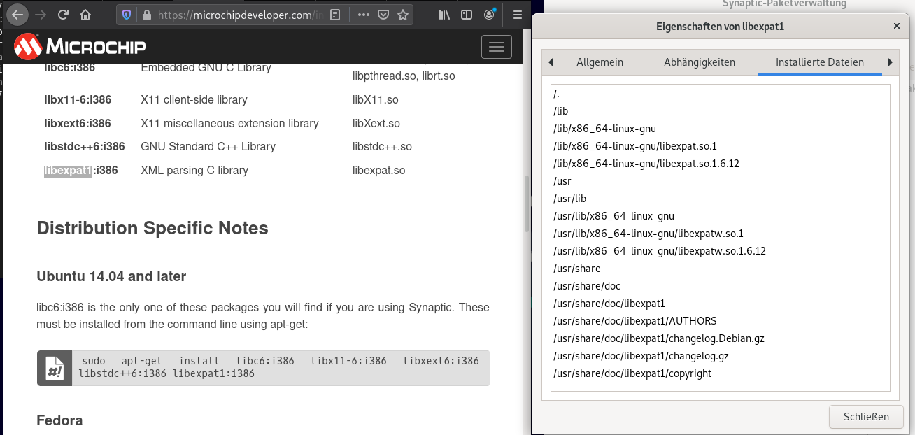

OP
also ich habe ja diese Pakete, so ist es ja nicht, aber in diesem sind
die gesuchten Bibliotheken in anderer Version, hier ist bei libexpat.so
zB. eine 1 dahinter.(siehe Anhang)Und nun finde man mal das Paket
welches in der Version ohne 1 dahinter vorhanden ist!?
Bei dem was ich bisher alles schon gefunden hatte, hatte das genau
gestimmt!
Das ist jetzt mein Problem.
Ähm, verständnisfrage: bedeutet i386 etwa 32Bit??...das weiß ich jetzt
so nicht...vielleicht spielt die 1 am Ende gar keine Rolle und ich muss
wirklich die i386 variante wählen?Wenn dem so ist wäre das die
Lösung...hmmm,guck ich doch gleich mal was bei den anderen Dateien
steht!
habe mal gegoogelt....jepp, darauf habe ich nicht geachtet, das wird es
wohl sein!
Danke erstmal..gleich mal abchecken...:o)
Ja. Schöne Sch*. Ist noch eine 32 bit-Applikation. Ist die Software
schon älter?
"MPLAB® X IDE and the MPLAB XC Compilers are 32-bit applications, so to
run them on a 64-bit system with a 64-bit Linux distribution, you may
need to install additional packages from your distribution's
repository."
Und Vorsicht, damit man sein System nicht zerschießt. Lieber mal vorher
ein Backup machen. Oder mit KVM eine eigene virtuelle Maschine.
