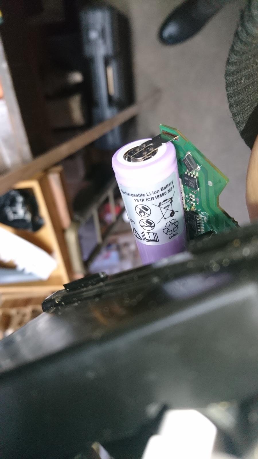

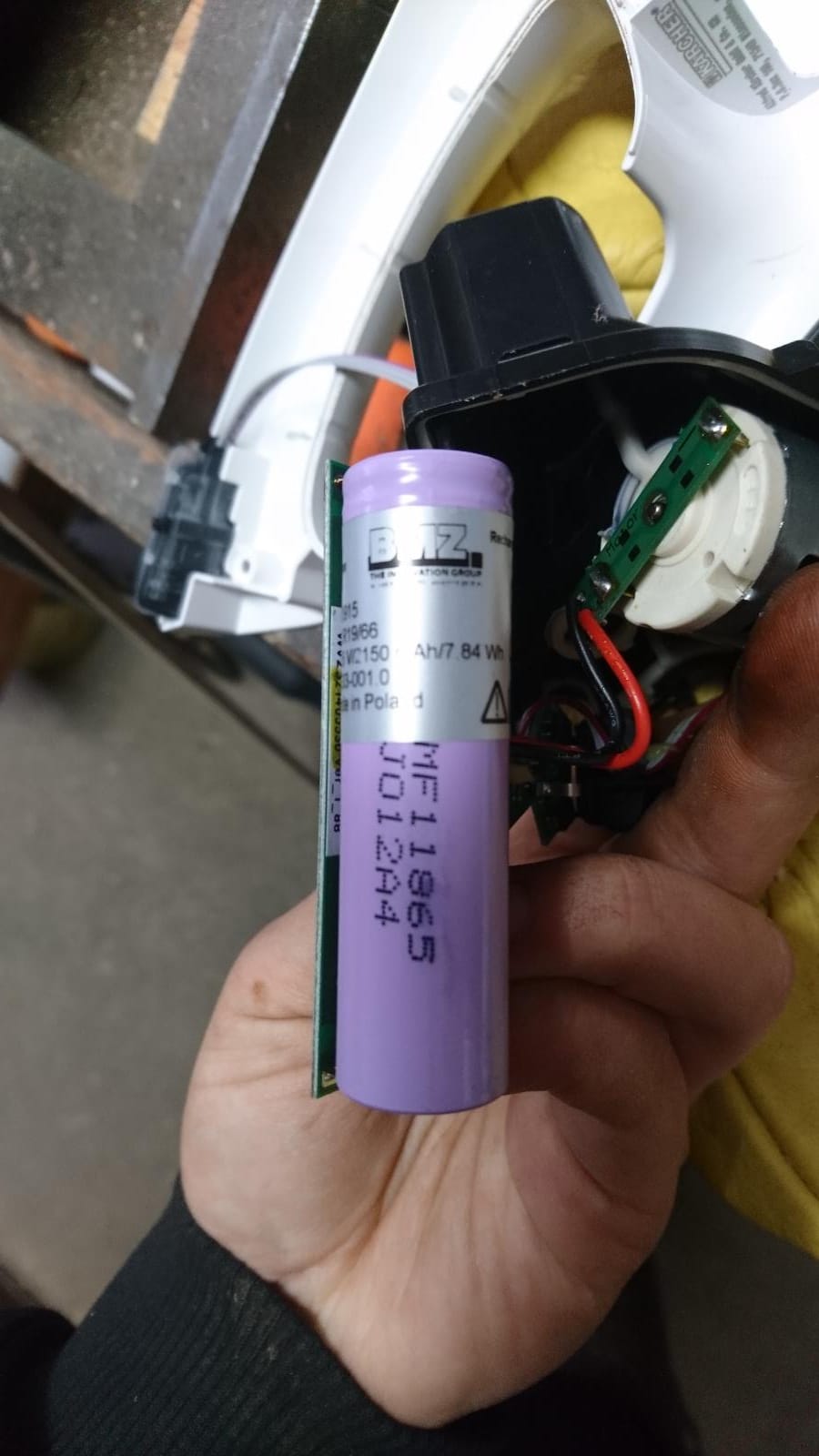

ich möchte einen Akku tauschen der an Altersschwäche leidet.
Kann ich da jede 18650er Rundzelle mit Lötfahnen nehmen, oder haben die
eine spezielle Elektronik in der Zelle verbaut?
Kann mir einer einen Ersatz empfehlen?
Dank und Gruß
Johannes
von Michael P. (mipo)
Sieht so aus als ob die Zelle eine Schutzbeschaltung hat, daher würde
ich nur gegen solch eine tauschen, keine 'nakte' 18650

von Axel S. (a-za-z0-9)
Miß die Länge der Zelle. Ist sie exakt 65mm lang oder 1-2mm länger? Wenn
länger: Schutzschaltung eingebaut. Schau auf die Platine: ist da
unmittelbar an der Akkuanschlüssen (i.d.R. am Minuspol) ein Dual-MOSFET
verbaut? Vielleicht gar noch in Verbindung mit einen SOT-23-6 IC das mit
DW01 gelabelt ist? Dann ist die Schutzschaltung extern.
Im Zweifelsfall nimm einen Akku mit Schutzschaltung. Wie mein
Vorredner schon sagte schadet eine zweifache Schutzschaltung weniger als
eine nicht verhandene. Und bei Lötfahnen für den Anschluß ist auch die
Länge der Zelle nicht kriegsentscheidend. Bei einer Akkuhalterung sähe
das anders aus.

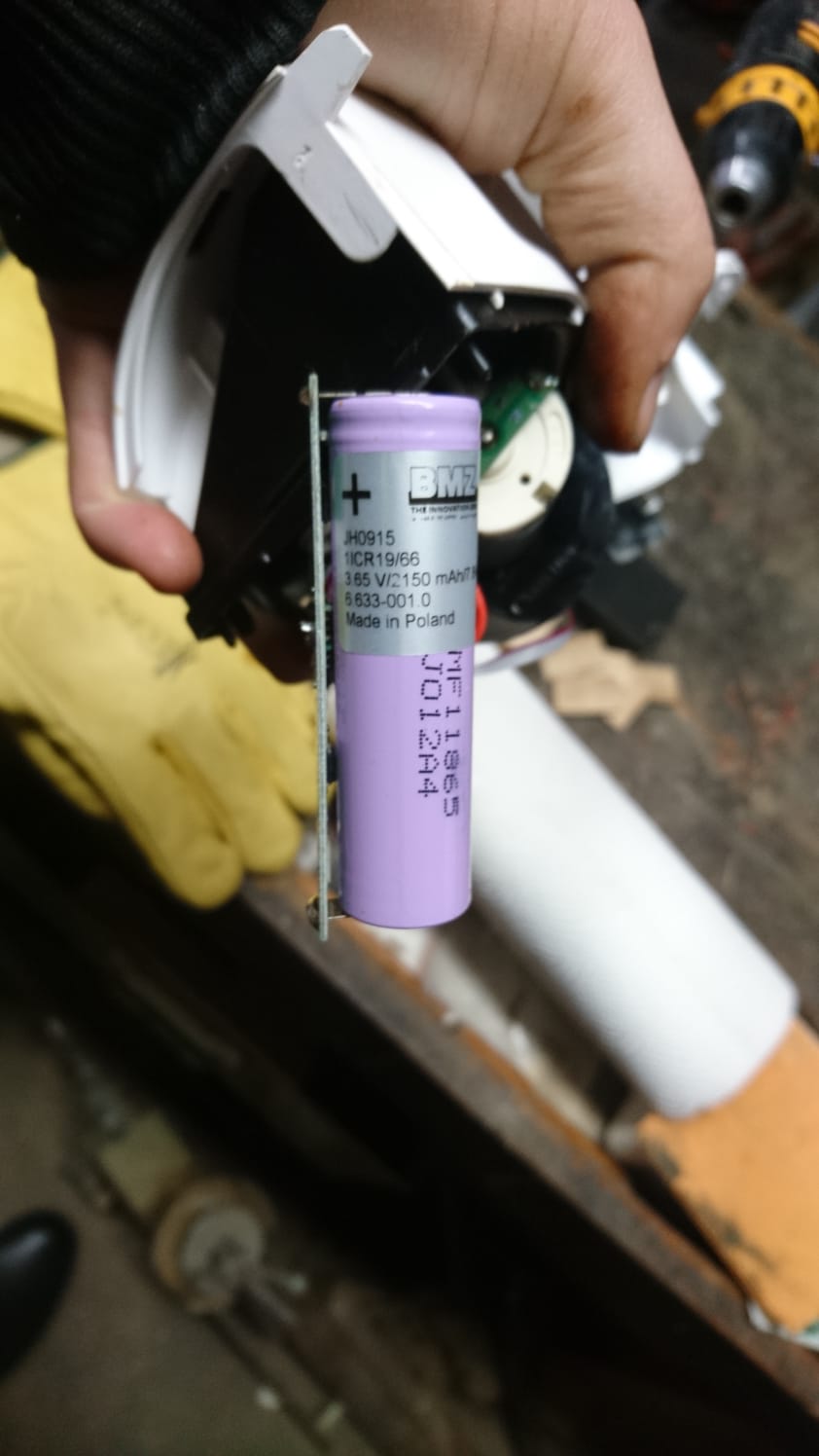

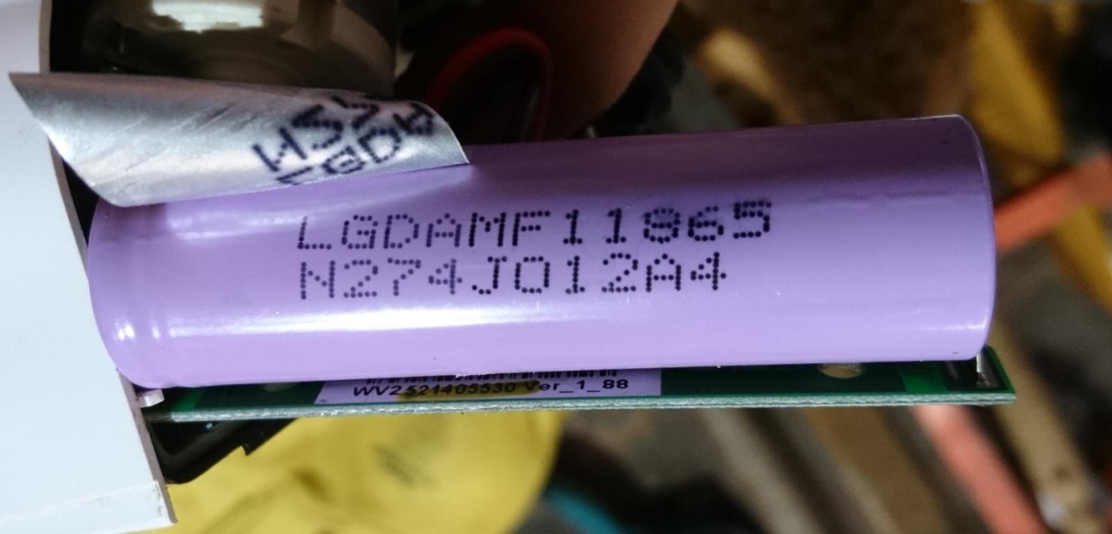

von Johannes D. (balou)
vielen Dank für den Input. Ich habe mir noch ein Bild schicken lassen.
Der Typ ist: LGDAMF11865
Leider finde ich keinen direkten Ersatz mit Lötfahne. Hat jemand eine
Idee?
LG
Johannes
von H. H. (Gast)
Baugröße 18650, 2150mAh, 10A Disch.
Nkon schweißt dir passende dran, gegen kleinen Aufpreis.
hallo,
Danke für deine Antwort. Hat der eine Schutzbeschaltung der Akku?
Würde dann dieser hier passen?
https://www.nkon.nl/de/rechargeable/li-ion/18650-size/bak-h18650cc-2150mah-10-7a.html
Liebe Grüße
Johannes
von H. H. (Gast)
Nein.
Würde er, aber ich würde ehr bekannte Qualität kaufen, ggf auch mit mehr
Kapazitzät.
