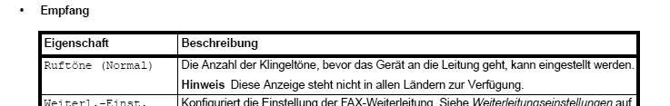

Gast #6844529
Bei den anderen Handbuch von der HP auf PDF -Seite 87. Nr. der Seite
2-59
unter Punkt 13.
Anzahl Rufzeichen
Die Anzahl der Klingeltöne, bevor das Gerät an die Leitung geht, kann
eingestellt werden. Mögliche Einstellung: 1 - 15
Stell das Teil auf 15.
Bis dahin hat das andere Sende-Gerät aufgelegt oder dein anderes Gerät
den digitalen Popes hoch bekommen ;)
