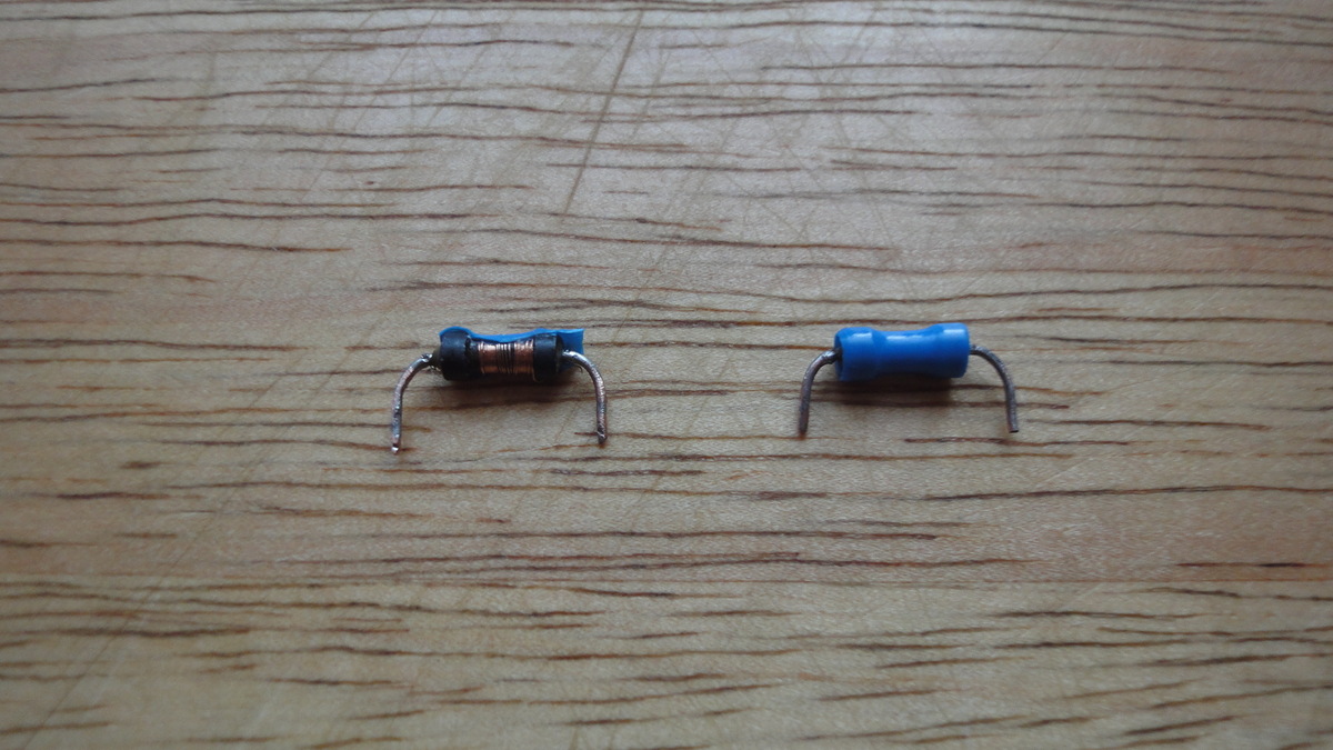

eine kleine Frage. Diese beiden Sicherungen sind von einer
Computer-Platine (1986). Diese mit Kupferdraht gewickelten
Sicherungen, was könnte man dafür als Ersatz nehmen, einen
Sicherungswiderstand?
Die Platine wird über ein Netzteil mit 7,5 Volt und 600 mA
direkt zum Spannungsregler auf 5 Volt runtergeregelt, zwischen
Strombuchse und Spannungsregler liegt die Sicherung.
Beste Grüße!

Gast #6844707
Teo D. schrieb:
> Auch jetz noch nicht, wo du dran rum gefummelt hast!
Na, hoffen wir das, dass er nicht beim Einschneiden des
Schrumpfschlauchs mit einem Messer den Kupferlackdraht dadrunter
durchgeschnitten hat
Wenn doch (kein Durchgang mehr): Er hätte das zweite wohl baugleiche
Teil, könnte es mit einem LCR-Meter (Transistortester) durchmessen.
Oder: noch sind die Drahtwindungen drauf: mit einer Lupe zählen, alles
runter, mit neuem zumindest so dicken Draht neu bewickeln, an den Enden
den Draht über die Garnrollenenden führen, abisolieren, um die
Anschlussdrähte wickeln und anlöten, dann wieder ein Schrumpfschlauch
drüber.
