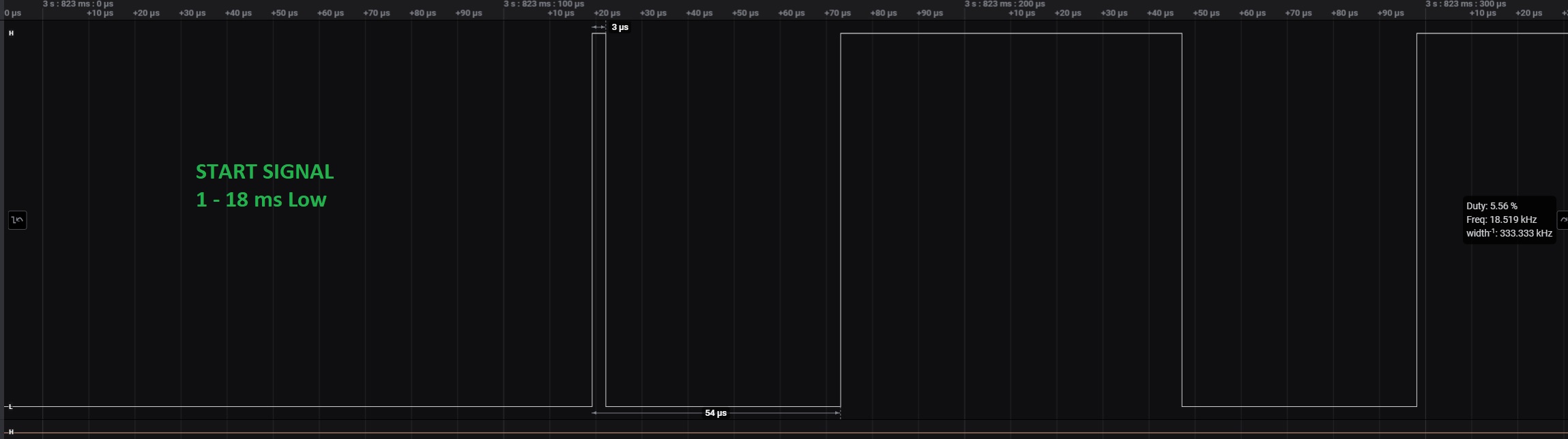

ich habe mir DHT22 Temperatur/Luftfeutigkeits Sensoren besorgt mit
1-Wire Interface. Datenblatt im Anhang. Ich nutze einen Atmega328P und
Microchip Studio. Es gibt verschiedene Bibliotheken im Internet um den
Sensor anzusteuern.
Im Anhang mal die Pegel der Leitung aufgezeichnet.
Die Probleme fangen schon mit der Startsequenz (Datenblatt Seite 4) an.
Es soll der Bus zwischen 1 und 18 ms auf low gezogen werden. Mit 1 - 2
ms langen Pulsen reagiert der Sensor, sonst nicht. Ich ziehe den Bus
also 2 ms auf low. Laut Datenblatt soll dann 20 - 40 us high folgen und
abgewartet werden. Man sieht im Anhang, dass dies nur wenige
Mikrosekunden sind, in diesem Fall 3 us. Das ganze ändert sich je nach
dem wie lange ich zuvor low gehalten habe. Anschließend soll vom Sensor
80 us low und 80 us high folgen und dann kann man 40 bits auslesen.
Diese 80 us los und 80 us high existieren nicht.
Die Bit soll man auslesen, in dem man die high länge misst (26-28 us
high = 0, 70 us high = 1)
Die Bits sehen an sich okey aus, wobei Ungenauigkeiten von 5 us
auftreten.

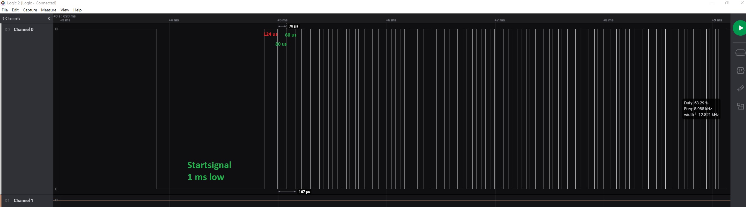

Anbei nochmal die Bus Pegel für ein Startsignal für 1 ms auf Low. Dann
findet man die zwei 80 us Pulse, aber nicht die 20-40 us nach dem
Startsignal.
Richtig nervig sowas!

Ohne deinen Code geht es wohl nicht weiter. Man vertut sich bei diesen
Datenblättern gerne damit, wer wann welchen Pegel erzeugt. Die 20-40
µs müssen vom host erzeugt werden. Deine 3 µs scheinen vom sensor
erzeugt worden zu sein.

Hast du absolut recht und habe ich gerade eben getestet. Wenn der Host
die 20-40 us auf high zieht schickt der Sensor nicht mal vernünftig die
Bits raus und es geht gar nichts. Hier mal ein Auszug aus einer
Bibliothek die ich im Internet gefunden habe. Man sieht, dass auch hier
der Port auf Input mit Pullup steht für die 20-40 us Sequenz:

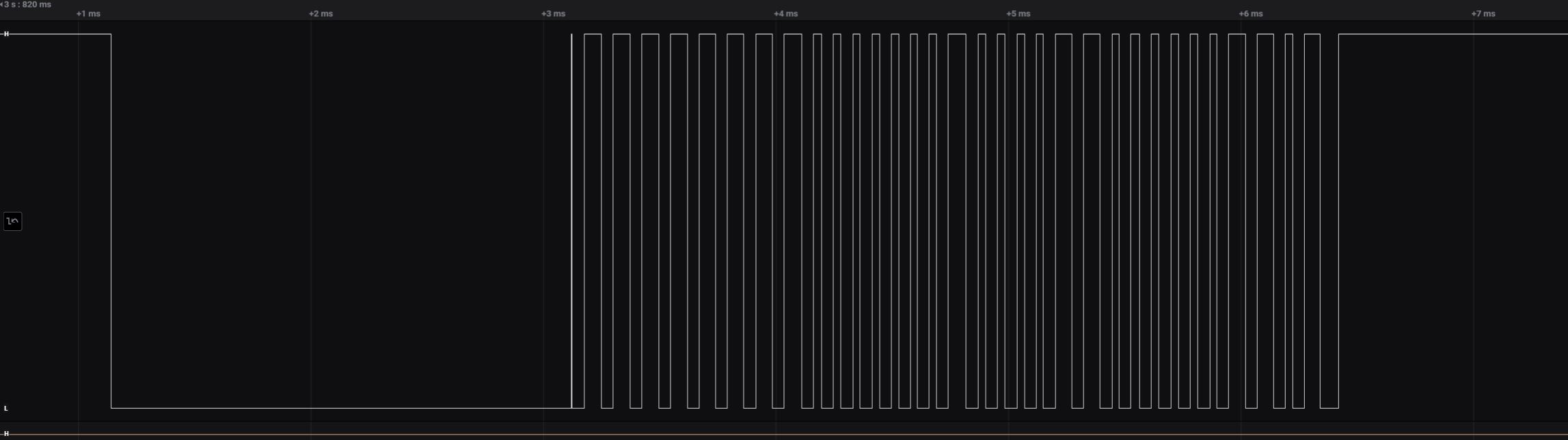

auch schon dem Datenblatt widerspricht. Das fordert mindestens 1.000 µs
low.
von Sef C. (sefco)
Lutz schrieb:
> Wobei  #elif DHT_TYPE == DHT_DHT22
>   _delay_us(500);
> low.
Ja, damit klappt es auch nicht. Es müssen tatsächlich mind. 1000 us
sein.

Bekomme jetzt Daten aus dem Ding raus...es zeigt mir eine aktuelle
Raumtemperatur von 25.3° an. Daneben steht eine Wetterstation die der
Aha - und was hast du jetzt anders gemacht, damit plötzlich was kommt?
Wie sieht denn die Startsequenz aus, wenn Du gar keinen Sensor
anschließt (also praktisch nur der PullUp-R dran)? Einfach nur, um  zu
sehen, ob die 3µs durch den Sensor oder den µC begrenzt werden ...
von Sef C. (sefco)
Stefan ⛄ F. schrieb:
> Aus China bekommst du unterschiedliche Produkte unter gleichem Namen und
> gleiche Produkte unter unterschiedlichen Namen.
Ich habe den Sensor nicht bei einem billig China-Händler erworben. Ich
glaube auch nicht, dass ich eine Sensor-Kopie habe bei der man sich
überlegt hat dass die Startsequenz doch vielleicht mal anders aussehen
könnte...die Bits kommen ja korrekt raus.
Habe ich doch alles hier schon erklärt: Ich habe die Timings so
angepasst das sie den gemessenen Timings entsprechen.
Welchen Zweck soll dieser Test haben? Wenn ich gar keinen Sensor
anschließe wird der Bus für 1 ms auf low gezogen und das war es. Ich
habe bereits oben schon gesagt, dass der Sensor nach 3 us den Bus von
high auf low zieht. Nach den 1 ms wird der Port auf Input gesetzt.
