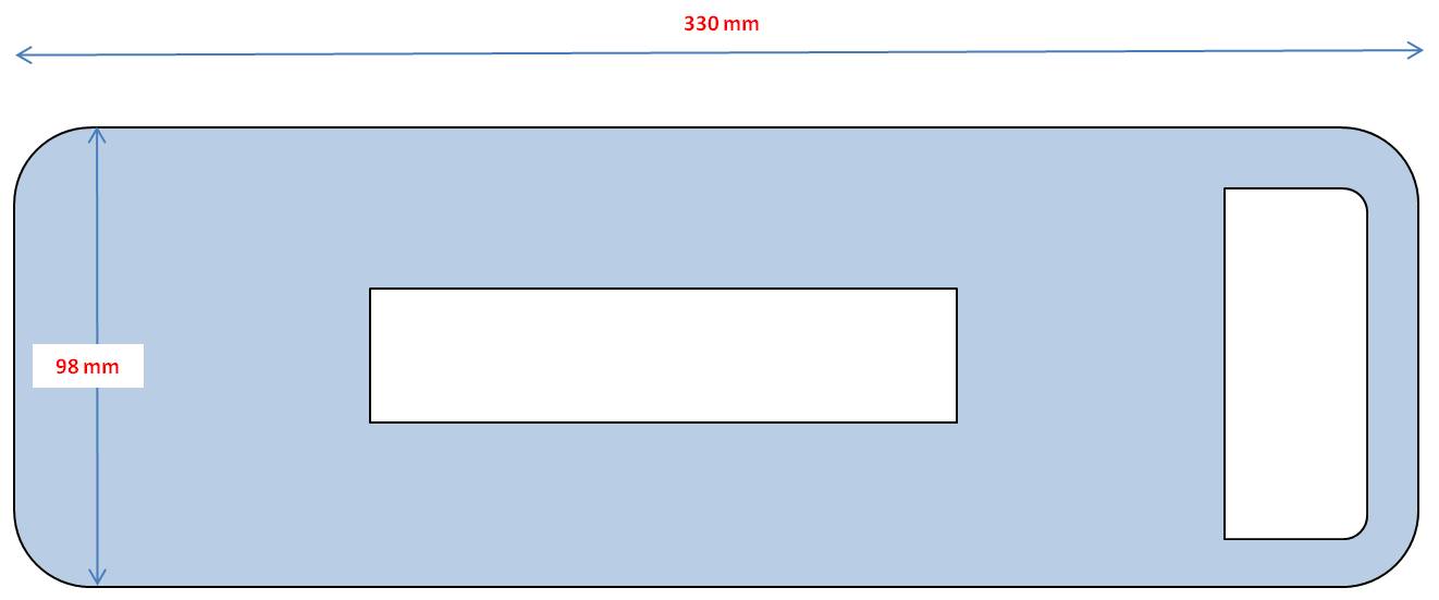

Moinmoin,
ich suche jemanden, der mir nach Zeichnung gegen Bezahlung zwei
Seitengriffe für meinen IC-7300er erstellen kann, entweder als 3D-Druck
oder aus Alu gelasert.
Herausforderung:  die Aussenmaße liegen bei 98mm x 330mm ...
Dankschöö schon im Voraus für Euere Beiträge!

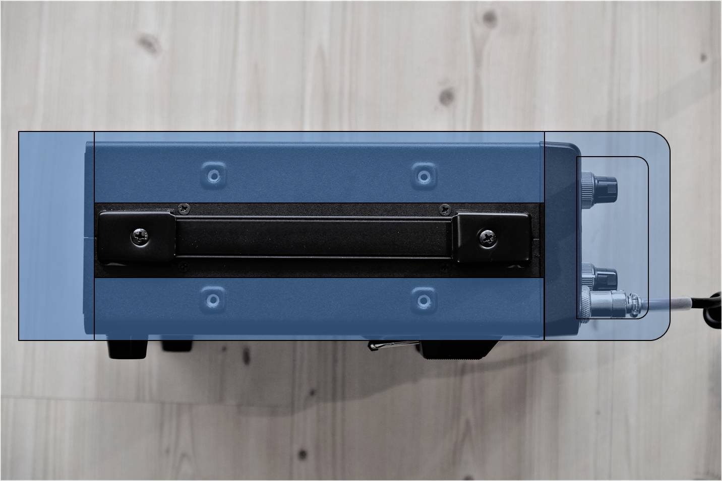

Michael H. schrieb:
> entweder als 3D-Druck oder aus Alu gelasert.
Erstens sieht der Griff auf dem Bild ok aus.
Zweitens ist das wohl ein Lederstraps unter 2 Metallkappen.
Willst du also einen ganz anderen Griff, einen Bügel der immer absteht ?
Denn nur so was könnte man 3d Drucken oder lasern.
Wenn dein Lederstraps alt ist, eventuell ezrrissen, mach einen neuen,
aus einem Ledergürtel.
Trick der Montage ist, daß er unter den Kappen mit den Schrauben
rutschen kann, also ein Langloch besitzt. Damit er flach ans Gerät
gedrückt werden kann (und dabei unter die Kapee rutscht) und
herausgezogen werden kann damit man die Hand drunter kriegt, dann soll
das Langloch an der Schraube anschlagen damit er nicht aus der Kappe
rutscht. Damit das hält sitzt am Ende oft noch eine Metallkappe am
Lederstpraps.
Bei Billiggeräten ist das Leder auch aus PVC.

Michael H. schrieb:
> Mir geht es ja auch um den
> bläulichen Rahmen um den von Dir erwähnten Griff herum.
> Zur Klarstellung hier noch mal ein anderes Bild ...
Oh, also in einer gewissen handlichen Dicke, mindestens 5mm, besser 8mm.
Nimmt man Alu, ist das eloxiert, aber an den Kanten nicht mehr, sieht
blöd aus, müsste man nach dem Fräsen teuer eloxieren.
Besser man lässt es sich aus POM fräsen, dann spart man die
nachträgliche Kantenbearbeitung. Alternativ Plexiglas und Kanten
flammen.
Und lasern sowieso nicht, sieht immer doof aus. Und 3d-Druck macht auch
keine stabilen und gut aussehenden Flächen, selbst in STL bleibt es
rauh.

Die beiden zu fertigenden Seitenteile sollen je als Schutz für mein
IC-7300 fungieren: die Bedienelemente auf der Vorderseite und die
Stecker/den Lüfter auf der Rückseite  beim Transport in einem Koffer
schützen.
Frage: welches Material ist dazu am besten geeignet unter den Aspekten
Bruchfestigkeit, Formstabilität,
Oberflächenfestigkeit/Kratzbeständigkeit?
   - Polyoxymethylen,
   - "home made 3D-Druckerfilament" oder
Ich bin leider völliger Laie auf diesem Gebiet und hoffe auf Euere
Beiträge - danke schon mal im Voraus!

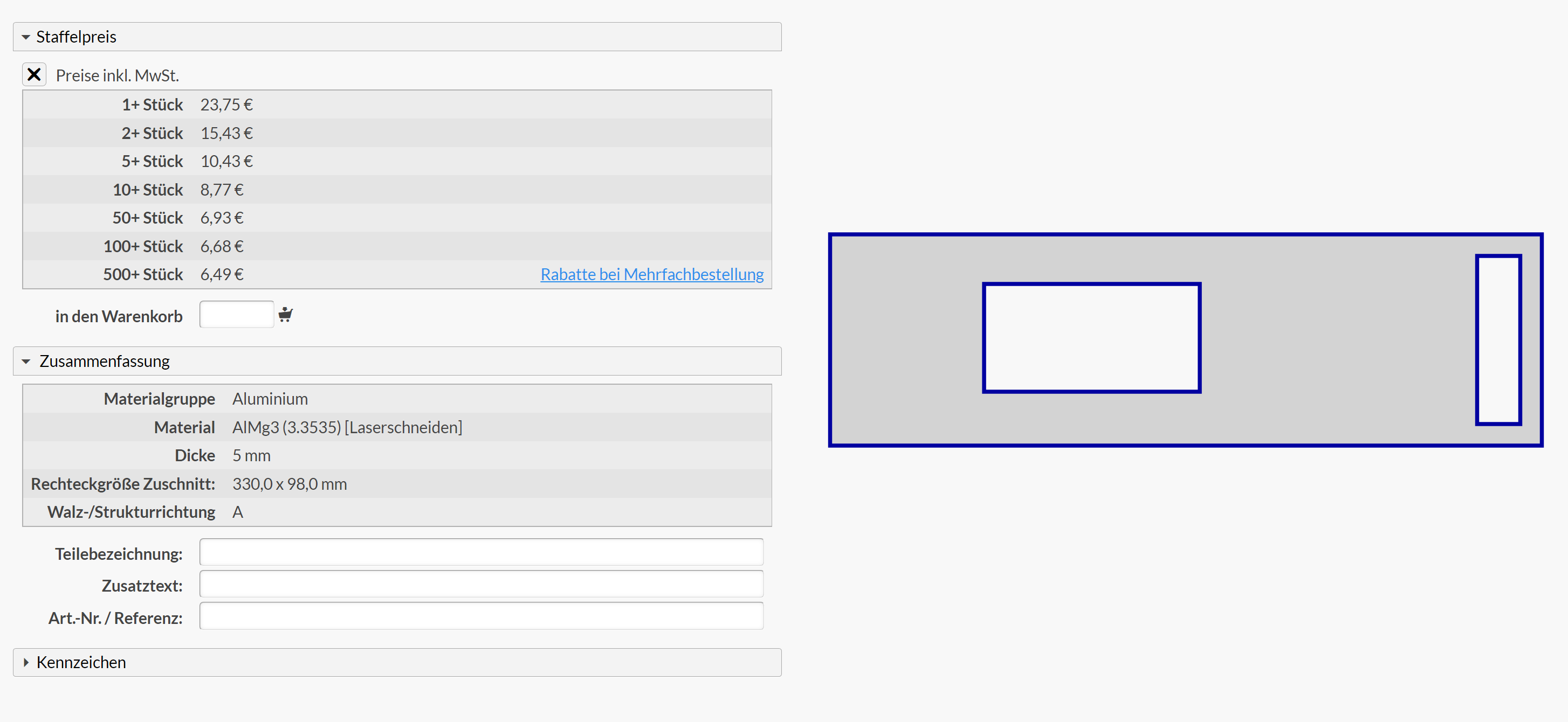

Was hat dir denn an Alu gelasert nicht gefallen? Kanten fix entgraten,
pulverbeschichten lassen, fertig. Wie bereits erwähnt, ab 2 Stück ~15€
(+Versand).
Kunststoffe wie POM sind ne feine Sache, können sich bei relativ dünnen
Platten aber auch leicht verziehen, da reicht schon die Sonne. Und mit
Kratzfestigkeit ist da nicht viel.
PS: Du solltest die scharfen Innenecken mal etwas ausrunden, erstens
sind das Rissansätze, zweitens lässt sich sowas eh nicht besonders gut
fertigen, weder mit Laser noch mit Fräse. Wenn du es fräsen lässt dann
nimm einen gängigen Fräserdurchmesser (4/6/8) für die Ausrundung.
