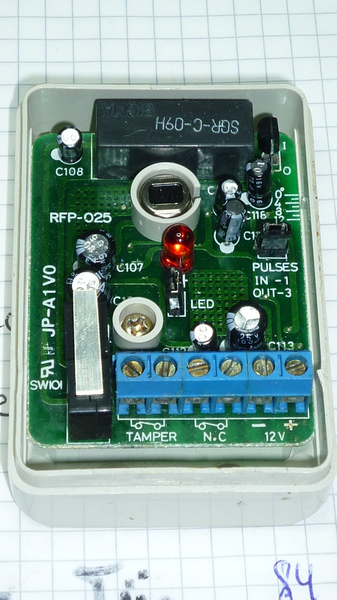

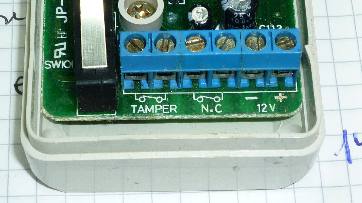

Was man alles im Keller findet. Das ist ein steinalter
12V-Bewegungsmelder von Conrad, den ich gerne in der Garage mit einer
Bleigelbatterie zusammen zum Einsatz bringen möchte. Aber bitte was
bedeutet N.C und Tamper?
(Firma: matzetronics) #6845154
Tamper ist ein Sabotageschalter, der, wenn er geöffnet wird, den Alarm
auslöst. Ich vermute, das ist der Mikrotaster da links auf der Platine.
N.C. ist doppeldeutig, heisst zum einen 'Normally Closed' und bezieht
sich auf Relaiskontakte, zum anderen kann es auch 'Not Connected'
bedeuten, was hier eher unwahrscheinlich ist. Es wird also der
Alarmausgang sein.
Kannst du alles aber schnell ausprobieren, lediglich 12V anschliessen
und die Reaktion testen.

Gut, ja ,danke. Ich probier's, verstehe aber nicht wieso der Alarm
losgehen soll beim Öffnen. Das ist doch Quatsch, andersrum wäre doch
sinnvoll, also Bewegungsmelder schaltet ein, Relais zieht an und Sirene
lärmt. Welche Funktion tritt denn ein wenn der Bewegungsmelder
öffnet?Morgen probier ich's aus.

Er unterbricht den Kreis in einer Ruhestromalarmanlage. Sowas macht man
ab und zu, weil man drauf spekuliert, daß Ruhestrom schwerer zu
manipulieren ist vom Dieb als ein Schliesser, den man ja nur
durchzwicken muss. Will man den Sabotageschalter auch noch, dann legt
man beide Kontakte in Reihe.

Danke, ist mir gerade eingefallen, das das kein normaler Bewegungsmelder
ist sondern einer aus einer Alarmanlage. Jetzt versteh ich auch den
Sabotage-schalter in Reihe, genau. Bloß. das kann ich dann ja gar nicht
gebrauchen, schade. Ich trag ihn wieder in den Keller, haha, für
irgentwann mal.

Aber evtl. umbauen. Solche Relais haben auch den Kontakt N.O. (normally
open), auf den du das Dings einfach umbauen kannst. Das beschränkt sich
auf das Durchkratzen einer Leiterbahn und dem Legen einer neuen
Verbindung, nicht sehr aufwendig.
Aber man kann bei diesem Melder weder die Anschaltzeit noch die
Empfindlichkeit einstellen.
