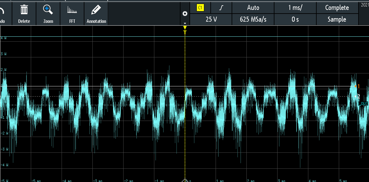

ich habe mit einem Oszi eine Spannung aufgenommen (siehe Foto, nicht von
Skala links irritieren lassen, hatte mich nur verschriebem. Das W soll
ein V sein). Die Werte habe ich entsprechend in einer .csv Datei
vorliegen.
Wie man auf dem Bild sehen kann, ist der Sinus zwar zu erkennen,
allerdings gibt es doch ziemlich viele Störungen und Ausreißer.
Ich würde daher gerne einen Sinus Filter drüber legen, um die
Grundschwingung zu erhalten.
Ich hatte ursprünglich überlegt, in Simulink ein LC-Filter zu
implementieren. Ich bin dort allerdings stecken geblieben, weil ich
nicht wusste, wie ich die diskreten Daten als Quelle in die Simulation
geben kann.
Falls jemand eine Idee hat, gerne auch in eine andere Richtung als
Simulink, wäre ich sehr dankbar!
Gruß,
Max

Die Grundschwingung liefert auch Dein Oszi mit einer FFT.
mfg Klaus
