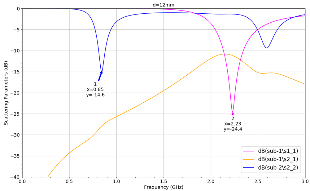

Mike M. schrieb: > Ich möchte, dass die > beiden Antennen möglichst wenig Kopplung haben. Um das mal in Zahlen zu fassen habe ich schnell ein Simulationsmodell gebaut, für 12mm und 20mm Abstand. Die orange Kurve ist die Verkopplung der beiden Antennen, die durchaus beachtlich ist: ca. 14dB @ 2.4GHz für 12mm Abstand und ca. 18dB @ 2.4 GHz bei 20mm Abstand. Dipollängen wie in deinem Eingangspost genannt.

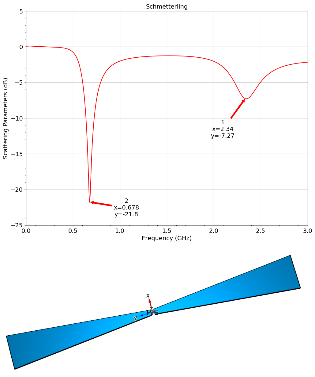

Volker M. schrieb: > Um das mal in Zahlen zu fassen habe ich schnell ein Simulationsmodell > gebaut, für 12mm und 20mm Abstand. Gelingt dir auf die Schnelle noch ein einfacher Schmetterlingsdipol, sagen wir, mit 170 mm Gesamtlänge, Schenkel innen 3 mm breit, außen 20 mm breit? Bandbreite und Fußpunktwiderstand für 868 und 2442 MHz wären wohl interessant.

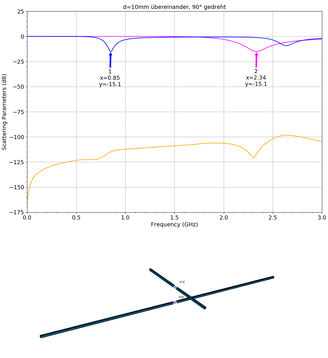

... und zur Volständigkeit auch die beiden Dipole um 90° verdreht wie oben vorgeschlagen. Die sind dann in der Vertikalen nur um 10mm entfernt und haben trotzdem extrem geringe Kopplung.

Jörg W. schrieb: > Gelingt dir auf die Schnelle noch ein einfacher Schmetterlingsdipol, > sagen wir, mit 170 mm Gesamtlänge, Schenkel innen 3 mm breit, außen 20 > mm breit? Na klar, Jörg!

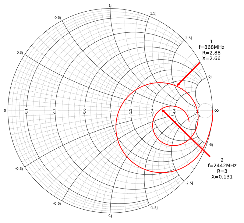

Cool, muss also wohl insgesamt noch ein Stück kürzer werden, damit die Resonanz höher rauskommt, und breiter (damit noch kürzer), damit er breitbandiger wird. Zeigt zumindest eindrücklich, dass die Erregung auf der 3. Harmonischen an sich kein Problem ist. Womit auch immer du das simulierst, ließe sich da zufällig eine NEC-Spezifikation exportieren, sodass man das mit NEC-kompatiblen Simulatoren auch mal nachvollziehen kann? ps: Bezieht sich die Anpassung auf 50 Ω? Der Fußpunktwiderstand eines offenen Dipols dürfte ja einiges höher sein.

Jetzt hast du zu schnell geantwortet, ich wollte noch die Impedanzen nachtragen. Die Cursorwerte sind auf 50 Ohm normiert, also mit 50 multiplizieren. Die S-Parameter oben sind ebenfalls auf 50 Ohm bezogen. Der Simulator (Empire XPU, kommerzielles Produkt) arbeitet mit FDTD und echten Flächen/Volumenelementen, das ist eine ganz andere Methode als die einfachen NEC-Codes mit ihren 1D Strompfaden. Export nach NEC gibt's daher nicht.

Jörg W. schrieb: > muss also wohl insgesamt noch ein Stück kürzer werden, damit die > Resonanz höher rauskommt, und breiter (damit noch kürzer), damit er > breitbandiger wird. > > Zeigt zumindest eindrücklich, dass die Erregung auf der 3. Harmonischen > an sich kein Problem ist. Ganz so einfach ist es dann doch nicht ;-) Wenn du den Schmetterling kürzer machst, dann bekommst du eine Resonanz bei 868 MHz, nur rutscht die Impedanz bei 2.4GHz dann in's Nirwana. Hier 125mm Länge (passt für 868 MHz) mit Breiten von 20mm, 30mm und 40mm am Ende. Wirklich breitbandig wird es so nicht und die nächste Resonanz liegt dann zu hoch.
OK, danke schon mal. Dass das real nicht wirklich 1:3 ist, war mir schon klar. Dass es so viel abweicht, hätte ich jetzt aber auch nicht gedacht.

@Volker Kannst du mir erklären, wie ich mir die Verkopplung rechnerisch vorstellen muss? Ich verändere ja damit die Strahlungscharakteristik und auch den Gewinn der beiden Antennen. Wenn ich jetzt von einem Dipol ausgehe, macht der mir 2,15dBi Gewinn. Wenn du nun sagst ich habe eine Verkopplung von 14dB, gehen mir dann 14dB komplett flöten? Das wäre ja ein ganz schön großer Batzen. Ich vermute, dass die Werte 12mm und 20mm nicht recht ungünstig gewählt sind, sondern das Problem einfach die kurze Distanz ist? Weil so gesehen, ist die gegenüberliegende Antenne leicht zu erregen (ist ja fast in Resonanz) und dann ist sie noch so nahe, dass ein großer Teil der Leistung dort ankommt (bezogen auf die Ausbreitung im Raum). Thema einzelne Antenne zu verwenden: Wie du aber schon gesagt hast, wird die Anpassung der Antenne dann bei der ein oder anderen Frequenz nicht stimmen. Kann ich dazu nicht einfach einen Balun vor den entsprechendem Eingang des Diplexer setzen? Danke bisher für eueren wertvollen Input! edit Gerade mal mit meinem kleinen NanoVNA experimentiert. Ein Dipol für 2,4GHz zeigt mir mit Logmag S11 um die -28dB an. Halte ich sie etwa auf 10mm Entfernung parallel zur 868MHz Antenne, kommen um die -10dB raus! Ich hätte nicht gedacht, dass das gleich so viel sein wird oO
#6846777
Mike M. schrieb: > @Volker > Kannst du mir erklären, wie ich mir die Verkopplung rechnerisch > vorstellen muss? Ich verändere ja damit die Strahlungscharakteristik und > auch den Gewinn der beiden Antennen. Wenn ich jetzt von einem Dipol > ausgehe, macht der mir 2,15dBi Gewinn. Wenn du nun sagst ich habe eine > Verkopplung von 14dB, gehen mir dann 14dB komplett flöten? Nein, mit den dB musst du anders rechnen. Wenn die Kopplung -14dB beträgt dann ist das knapp 4% der Sendeleistung. Das würde man als Minderung des abgestrahlten Signals praktisch nicht merken ABER die Antennen verstimmen sich auch gegenseitig, die Resonanzverschiebung kannst du in den Kurven oben sehen. Durch diese Fehlanpassung wird nennenswert weniger Leistung abgestrahlt. > Ich vermute, dass die Werte 12mm und 20mm nicht recht ungünstig gewählt > sind, sondern das Problem einfach die kurze Distanz ist? Genau, die sind einfach sehr nahe und koppeln stark. > Thema einzelne Antenne zu verwenden: > Wie du aber schon gesagt hast, wird die Anpassung der Antenne dann bei > der ein oder anderen Frequenz nicht stimmen. Kann ich dazu nicht einfach > einen Balun vor den entsprechendem Eingang des Diplexer setzen? Mit Balun hat das nix zu tun, der macht nur die Umsetzung von unsymmetrischem Coax auf den symmetrischen Dipol. Bei dem Problem der Anpassung hilft er nicht. Die übliche Lösung für Multibandantennen sind entweder die "brute force" Lösungen mit diversen Strahlern so wie hier: https://iopscience.iop.org/article/10.1088/1742-6596/1964/6/062006/pdf oder so verschachtelte Strahler wie hier, wo die Arme durch kontrollierte Kopplung hingetrimmt werden: https://www.semanticscholar.org/paper/Design-and-simulation-dual-band-PIFA-antenna-for-Luhaib-Quboa/e1e0e630c66899844dff7d7992280502587eeee7 Das ist aber alles nicht "mal eben" entworfen. Die zwei Antennen sind vermutlich sogar einfacher, falls du die irgendwie entkoppeln kannst über 90° gegeneinander verdrehte Strahler. Dann sehen sich die Felder nicht. Den Gehäuseinfluss auf die Abstimmung kannst (und musst) du natürlich auch noch berücksichtigen, aber mit deinem NanoVNA ist das ja kein Problem. Viel Erfolg! Volker
